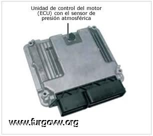

haizkolari
 actualmente han suplido ese problema colocando un sensor de altitud , con ese dato la centralita adecua la mezcla para poder seguir funcionando, creo que es a partir de 2000 metros que la inyección electrónica no funciona simplemente  por la carencia de oxígeno

haizkolari
Septiembre 01, 2009, 04:38:14 am #7 Ultima modificación: Septiembre 01, 2009, 04:40:35 am por haizkolari
Cita de: SoyGenin en Agosto 31, 2009, 16:04:58 pm
Es a ese sensor de altitud cuando me refería antes.... pero lo que pasa es que si un vehiculo se "acostumbra" a una determinda altitud (dos o tres años) el sensor de altitud se fija (se queda pillado) y si despues ocasionalmente subes a algun sitio.... el coche se queda que no anda, y no lo hace hasta que no vuelves a bajar al llano.
no creo que se "acostumbre", precisamente ese sensor está para que la UCE adapte la alimentación a las condiciones que te encuentres si le ocurre eso es que no está funcionando correctamente, es electrónica, ceros y unos

SoyGenin
Cita de: haizkolari en Septiembre 01, 2009, 04:38:14 am
creo que este es el sensor
yo es que me explico muy mal .... con se "acostumbre" era.... que el sensor se jode de no tener variaciones de presión atmosférica o si éstas son mínimas... literalmente lo que hace es escacharrarse el sensor.
