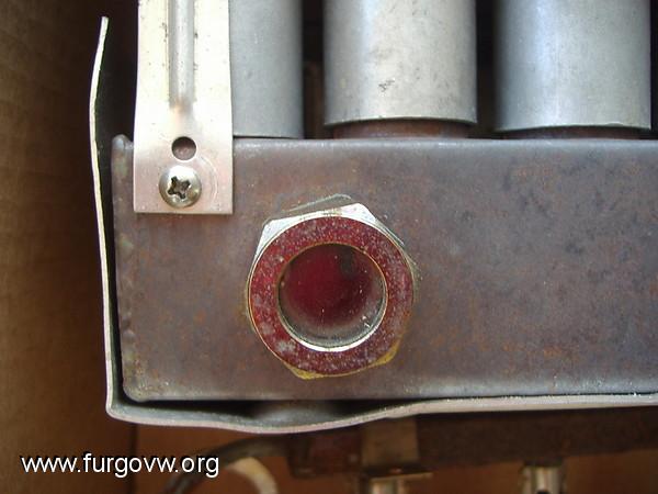

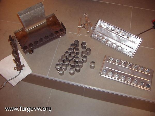

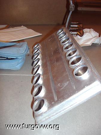

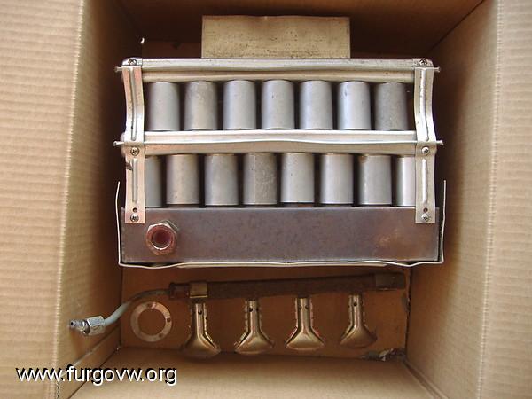

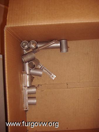

Bueno, mientras gabi no me acaba con la furgo  .lengua2  me tengo que entretener adelantando algún trabajo montando la calefa de gas y preparando un sai para que me haga las veces de inversor-cargador.
La calefacción de gas se desmontó hasta la última pieza y después de limpiarla bien se montó otra vez, a la espera de instalarla en la furgo

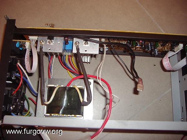

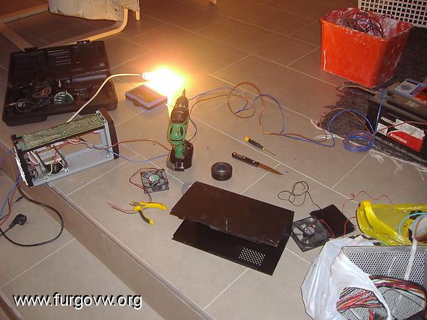

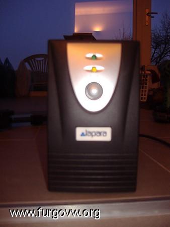

El sai lo pillé estropeado, de esos que tiran en la empresa:
Después de abrirlo y quitarle la batería:
Probando a conectarlo con una batería de coche:

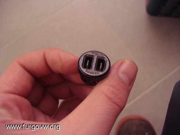

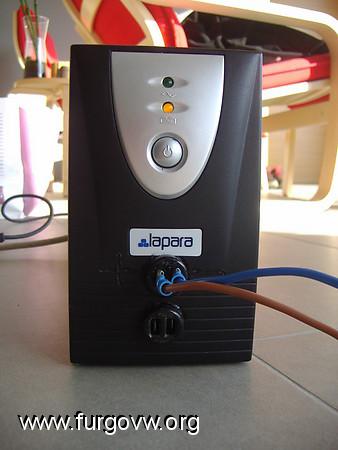

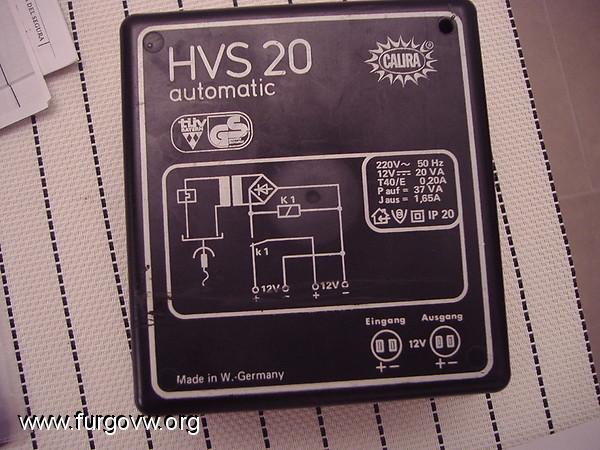

Después de hacer  la prueba conectando el sai a 220 y ver que cargaba la batería, aproveche las piezas del viejo inversor que traía la furgo y que no funcionaba:
Le saqué estos conectores que me venían muy bien para el sai:
Se los puse al sai, conecté todo y listo, ya tengo mi cargador-inversor por 0€  .palmas
