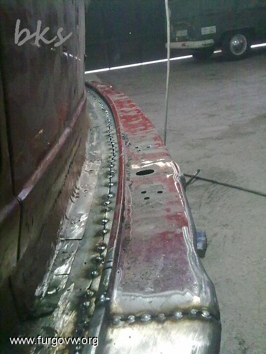

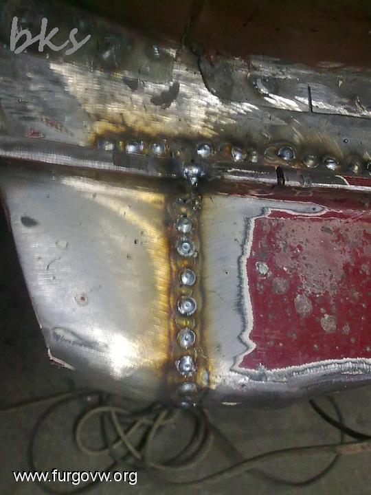

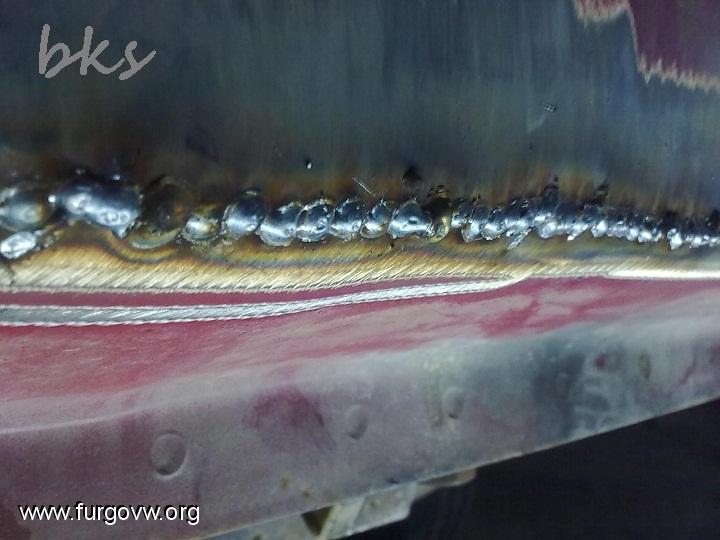

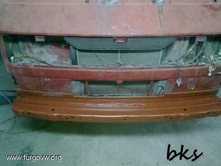

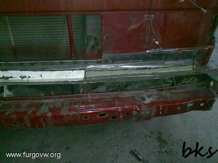

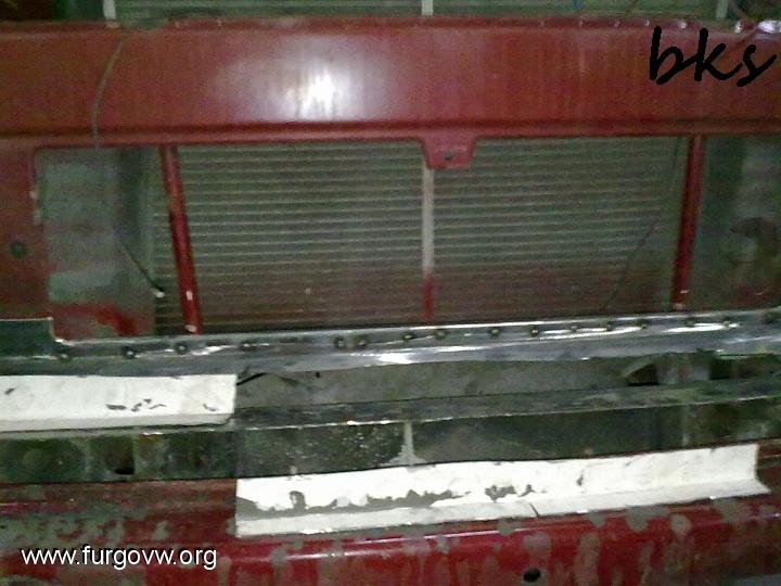

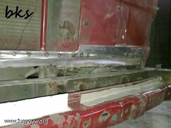

Vamos palante , hoy el amigo Nacho estuvo dandole puntadas como satrecillo valiente al frente , recupero de los podridos el montante delantero donde va apollado el parachokes y rehizo la parte baja de la rejilla de aireacion inferior ... y como mas vale una imagen ke mil palabras .... el documento grafico cedido por él mismo .  .fotografo
Decir que el otro día al sacar el parabrisas nos estalló, tenía tres chinazo muy mal dispuestos que a la minima que se hizo fuerza pues se jodio el invento .

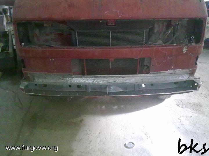

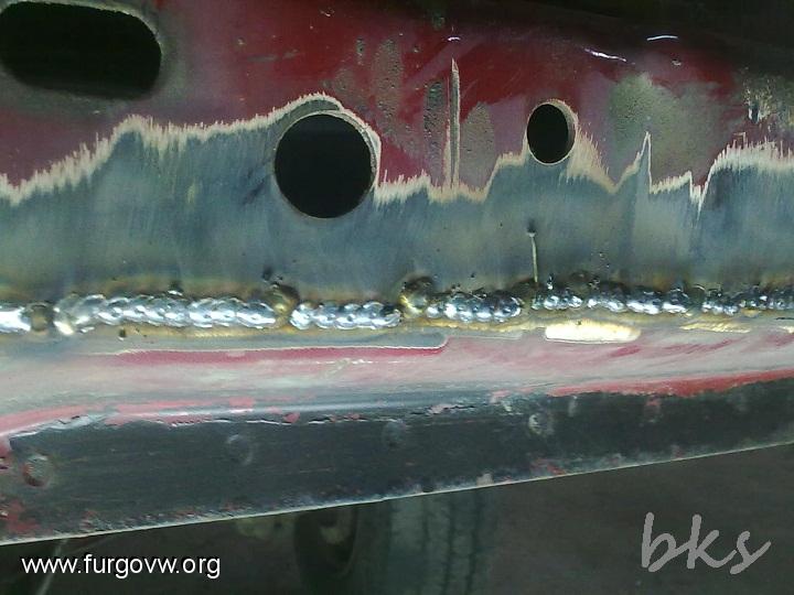

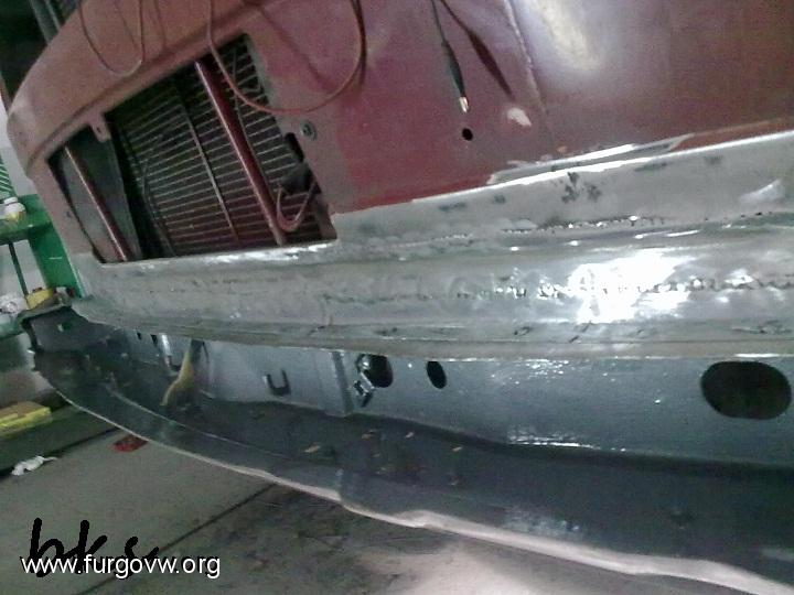

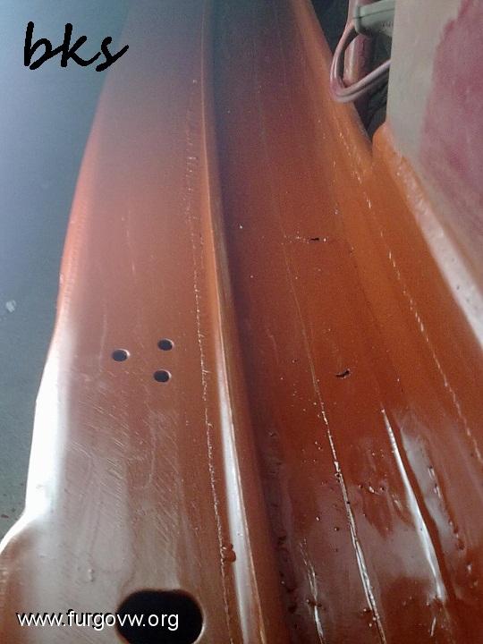

Seguimos con el Lifting , le van a dejar los morritos como los de la Lara Croft ...
Nacho ha dejado esa zona sana y fosfatada porsiaca, luego por la tarde le dio una capita de pinturita anti oxidos malos .... trabajo bueno coñooooo

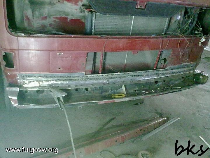

Bueno tenemos algun avance, los morritos de la T3 estan terminados, la calefa en el garaje aputno de ser destripada , vamos ke encuanto termine de escribir esto a eso ke me voy, hay algunas luces en cuanto al motor ... esto va caminando solo.
La semana que viene nos ponemos a desmontar, como dirian en una revista de motor, la parte ciclo ...
