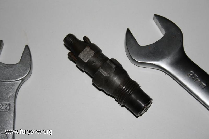

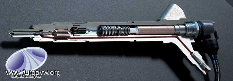

el dci es  commonrail yo ahí no me meto pero mira la diferencia entre uno de Bomba VE y otro commonrail

Con la infografía el de arriba parece mucho más avanzado, el de abajo se le ve más triste  :roll:
En serio: no veo mucha diferencia, me parece que el de arriba es "de orificios" y el de abajo "de espiga" o "tetón" (lo que recuerdo de "máquinas" de patrón) pero no pillo porqué uno es peor que otro.
Supongo que estando de serie no debería plantearme pasar del ¿50% de aceite?
haizkolari
no es peor uno que otro sino de diferente generación.. ¿has probado a hacer arder el gasoil tal cual sale de una botella? no se inflama hay que vaporizarlo de eso se encargan los inyectores....el de commonrail vaporiza muchísimo mas y mejor el gasoil al trabajar con 1.500 bar de presión o mas y trabaja por impulsos eléctricos que envía la centralita... el otro es antediluviano  ;D mas vasto  que actúa de forma mecánica  y trabaja con presiones de 600-800bar que es lo máximo que dan las bombas rotativas, los inyector-bomba alcanzan los 2.000bar de presión...esos inyectores dci los cambian en la renault como si fueran rosquillas son muy delicados
