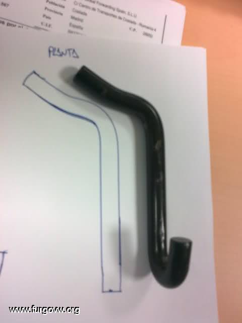

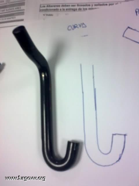

he sacado estos croquis que valdrian de plantilla para hacer el Air Look para el porton trasero
se partiria de una barilla de 12 de diametro a partir de eso un poco de habilidad y mucha fuerza para curvar el acero.
plantilla para la planta
plantilla para la curva
las medidas

Podrias decirme por favor la longitud total del chisme? Son los 132mm de la planta?
Sabes si esto sirve para todas las t4?, lo digo porque creo que mi pieza donde puesto el air look en la carroceria (no el cierre del porton) es diferente a la tuya...
Gracias de nuevo!!!

yo creo que la medida inicial es de unos 180 mm serian los 90 hasta la curva 60 de las dos curvas al final y los 30 del gancho, pero la media final si es un poco mas no pasa nada, de lo del cierre cuelga una foto o mira la mia de la presentacion para ver si son iguales o no.
saludos y ya me diras si te vale de algo esto.

gracias, el mio es original esta pintado de negro pero es fijo un acero F 114 es el peor de los aceros, hierro no le metería. En los sitios que ya no tiene pintura esta oxidado, yo creo que con un buen tornillo de banco y fuerza se puede curvar sin problemas, en la zona del gancho poner un trozo de 12 de diametro para que coja forma las otras a plantilla.
saludos.

yo partiria de una barilla de 12 de diametro y iria probando y doblando la soldadura al final la tendras que doblar por que es dificil darle esta forma y que te quede en su sitio, si tienes un tornillo de banco doblarlo es muy facil con un tubo o a mano.
saludos.
