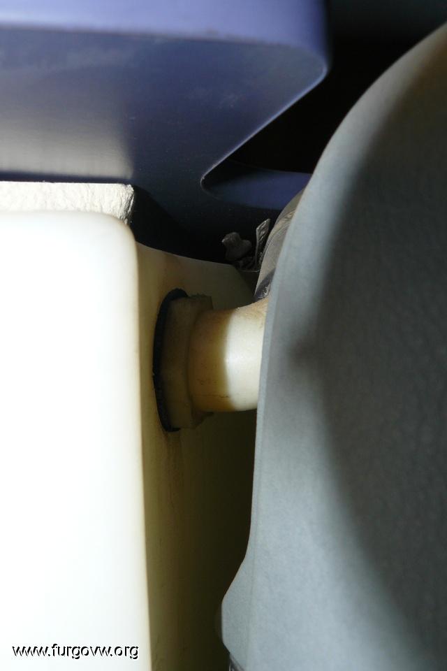

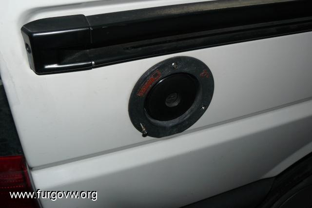

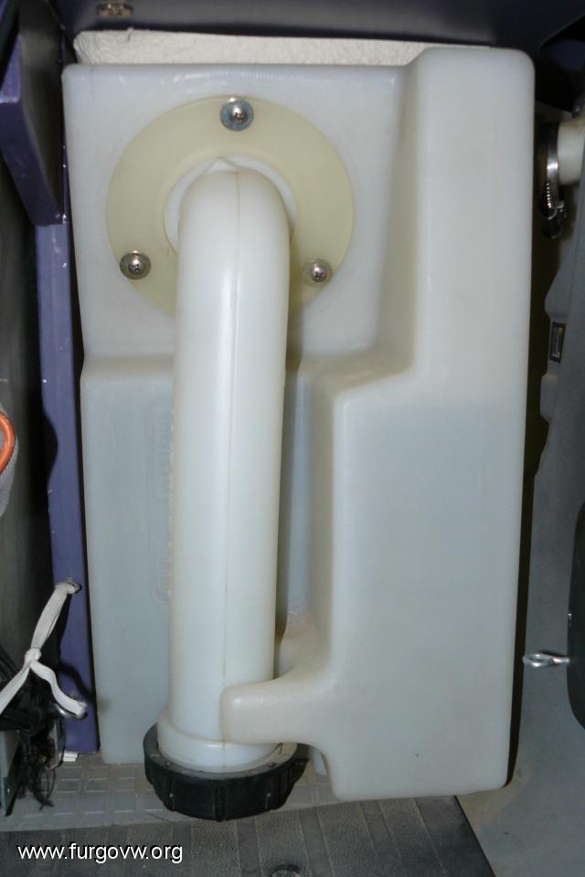

El depósito en cuestión:

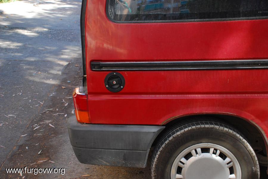

La toma exterior:
A parte de la propia toma de agua (la nuestra es de Fiamma)
es necesario un racor ( blanco ).
Ese racor conecta el tubo  (negro) de la toma de agua (que en nuestro caso és algo blando) con el depósito.
Una abrazadera los une.

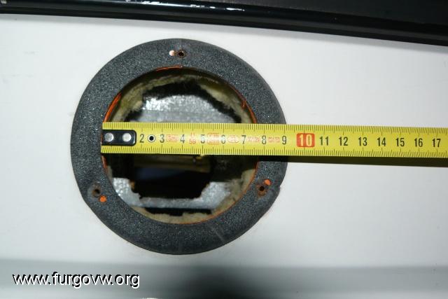

Los agujeros que habrá que hacer son:
-Uno en la chapa exterior . ¿Atención! Os pongo la foto de la medida para que os hagáis una idea, pero quizás el modelo de bocana o toma de agua haya cambiado y por tanto el diámetro sea diferente.

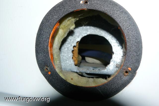

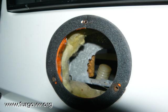

-Otro en una estructura de galvanizado exterior (Como veis el profesional, lo hizo a base de hacer agujeros con una broca)
(En esta foto con angulo podeis ver el tubo blanco del racor a través del agujero).
-Y el agujero en el deposito para insertar el racor blanco. (Perdonad que no desmonte el racor para mostraros el agujero).

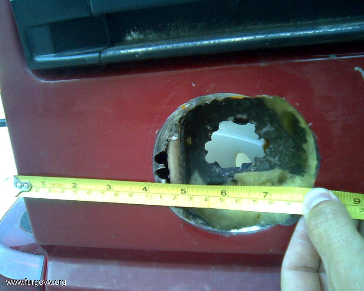

Agosto 28, 2009, 21:56:04 pm #9 Ultima modificación: Agosto 11, 2015, 09:44:51 am por Piernodoyuna

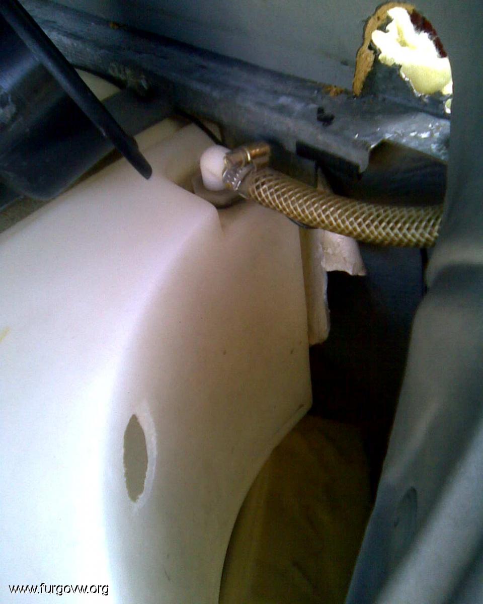

Ya lo he acabado. No es necesario que lo haga un profesional. Es pesado pero no muy difícil. Lo único malo es el precio de las coronas circulares, que quizá sean más caras que lo que te cobrarían por ponértelo. Nosotros lo que hicimos es preguntar en carpinterías metálicas si nos podían hacer el agujero o dejarnos la corona. Decían que si pero no tenían el diámetro adecuado. Al final, preguntando y preguntando, dimos con una empresa de instalaciones eléctricas donde nos prestaron las coronas adecuadas, y un taller mecánico donde nos dejaron el acople para el taladro.
Todo eso no sirvió de nada, porque al ponernos a ello la corona no era capaz de agujerear la chapa. El agujero de la broca cada vez se hacía más grande y la corona bailaba cada vez más, levantando la pintura, y raspando la chapa sin llegar a cortarla.
Hartos y desesperados, no nos pareció mala idea lo que se le ocurrió y empezó a hacer mi cuñado, que fue hacer el agujero con un martillo y un clavo. Hizo agujeritos en todo el perímetro del círculo y luego los unimos con el taladro. Entonces descubrimos una cosa importante. IMPORTANTE: a 13,5 centímetros de la parte trasera de la furgo (con la puerta abierta. Ver foto) hay un refuerzo vertical que supongo que no se debe taladrar, o si, pero hacerlo dificultaría mucho las cosas.
Por suerte el círculo que habíamos hecho era más pequeño de lo necesario. Desplazamos el agujero hacia delante y por suerte, gracias al marco de la toma, la zona del agujero que habíamos hecho de más quedó tapado.
El otro agujero lo hicimos con el taladro, haciendo muchos agujeros que luego uníamos torciendo el taladro. También usamos los alicates para retorcer y romper los dientes que iban quedando, y una sierra de calar para cortar algo la chapa. En definitiva: una chapuza desesperante, por la que no es necesario pasar si se tiene una corona en buen estado (sospechamos que la que nos habían dejado estaba algo gastada) y un buen taladro (más tarde, demasiado tarde, vimos que el taladro era de sólo 400W).
El agujero en el depósito fue más fácil. No quisimos sacarlo de su sitio, así que hicimos el agujero con otro sistema combinado: cuchillo, navaja, cuter y lima. Todo ellos accediendo desde dentro del depósito, metiendo el brazo por la tapa grande.

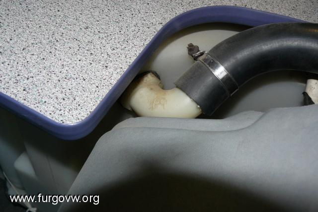

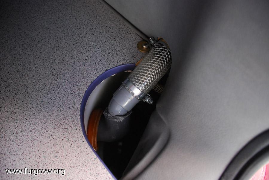

No se podía unir directamente la toma exterior con el agujero del deposito porque la curva que tenía que dar el tubo era muy cerrada, y lo estrangulaba casi por completo. Después de mucho pensar, preguntar y hartarnos de nuevo, hice el apaño que se ve en las fotos. Se trata de un racord recto de plástico, al que se enrosca un codo de 90 grados, al cual se le pega un codo de 45 grados, al cual se le pega un trocito de PVC. Y ya, de ahí a la toma exterior, un tubo flexible sujeto con dos abrazaderas.
Otra cosa IMPORTANTE. Al enroscar el codo en el racord hay que poner teflón o silicona. Yo no lo hice y ahora pago las consecuencias, ya que si lo lleno por encima de la toma gotea en la unión del codo de 90 grados con la arandela. Le pondré silicona o masilla desde fuera, porque desmontarlo todo costaría bastante.
También son necesarias juntas de gomas entre el racord y el codo, tanto por dentro como por fuera del depósito (yo puse 2 dentro y 2 fuera), y cortar la esquina de la madera que cubre el depósito, que si no se choca con los nuevos tubos.
Ahora las fotos.
Espero que esto sirva de ayuda a alguien, aunque sólo sea para no cometer los mismos errores que yo.

Agosto 31, 2009, 01:14:10 am #13 Ultima modificación: Agosto 31, 2009, 01:18:06 am por Piernodoyuna
Gracias.
Para evitar que se oxidará la chapa pinté el contorno del agujero con dos manos de pintura antioxidante (minio), y puse mucha silicona en el marco de la toma, en la parte interior, justo antes de atornillarla a la chapa. No puse una junta de goma, como tiene Inuk. El dueño de la ferretería donde compré el racor (expropietario de una california exclusive) me dijo que con la silicona era suficiente.

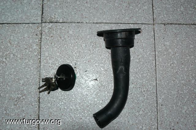

Ahora está la cuestión del brazo por donde se llenaba antes el depósito, de lo que también se habla en este hilo. El agua que entre en él ahí se quedará, a no ser que giremos el brazo hacia arriba para que caiga dentro del depósito. Habrá que hacer eso cada vez que se quiera vaciar el depósito, si no queremos que se quede ese agua estancada.
Creo que me inclino por quitar el brazo, para olvidarme de ese asunto. Me cae antipática la tapa que hay que abrir para girar el brazo, que te obliga a empujar las cosas del maletero. El brazo mismo me cae antipático.
Por eso, Inuk, me interesaría saber si finalmente has quitado el brazo, qué has usado y si ha quedado perfectamente estanco. Y de nuevo gracias por haber puesto las fotos.

Hice un intento rápido de quitarlo el día antes de marchar de vacaciones... .confuso2 y como no lo vi claro lo deje no quise complicarme justo el dia antes de marchar.
Creo que no es tan sencillo como ha simple vista me parecía. Yo creía que solo era cuestión de aflojar unos tornillos y poner una planchita para tapar el agujero, pero el brazo no sale solo quitando los 3 tornillos...
Lo intentaré otro día con más calma.
