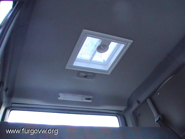

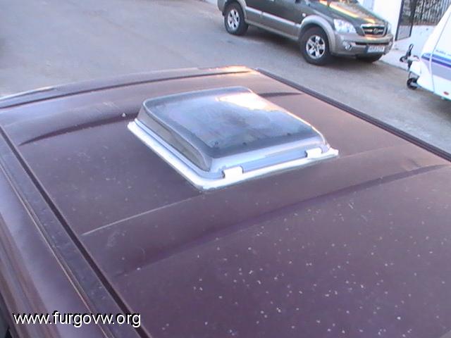

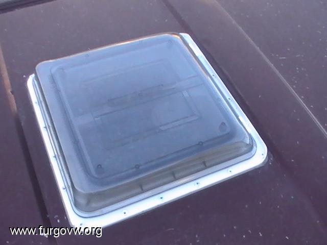

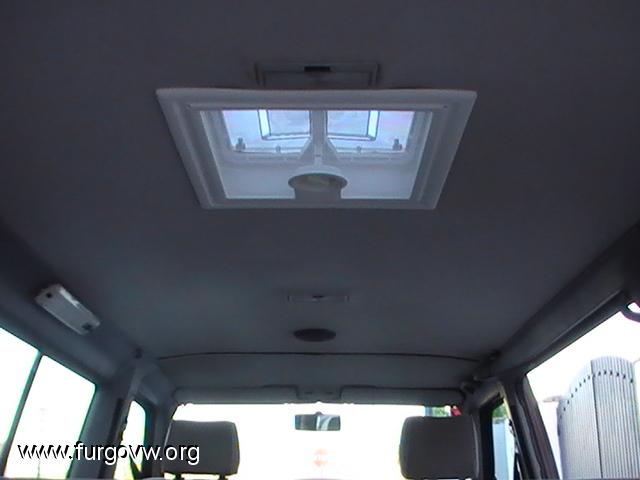

buenas, yo le puse una a mi caravelle hace unos días, y creo q como dice kama es mejor ponerla entre los dos nervios del techo de la parte de atrás, así entre fresquito por encima de la cama cuando duermes, y también circula mejor el aire por la furgo por el día, desde las ventanas o desde la puerta corredera a la claraboya, creo q ése es el mejor sitio.
saludos!
jmiro
Venga sube unas fotollos que seguro que te ha quedado muy muy bie. ¿Por que claraboya te has decidido?
manurro
Ahí van las fotos, como te comenté, puse la claraboya fiamma con la tapa transparente, y como en la caravelle tienes el tapizado interior no hace falta ningún marco, ten en cuenta q hay unos 2.5 entre el tapizado y la chapa, es suficiente. Simplemente hay que hacer el corte, sellarlo bien con sika, atornillar con roscachapa y después atornillar el marco de abajo con el mosquitero a la claraboya.

Yo la puse igual, es mas pensé que le habías hecho una foto a mi furgo porque es exactamente igual, aunque un pelín mas pequeña
