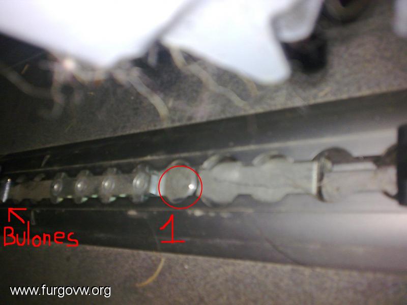

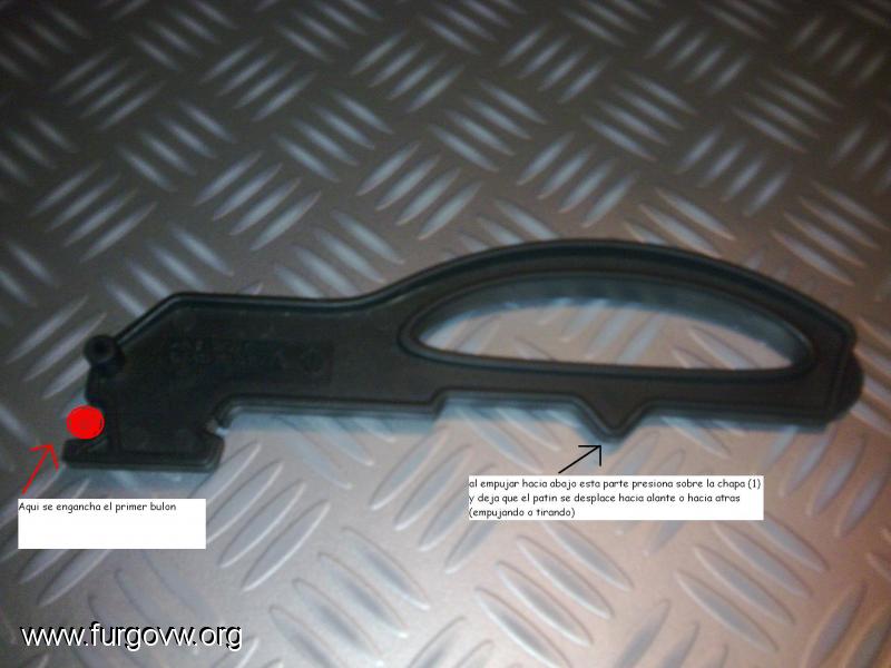

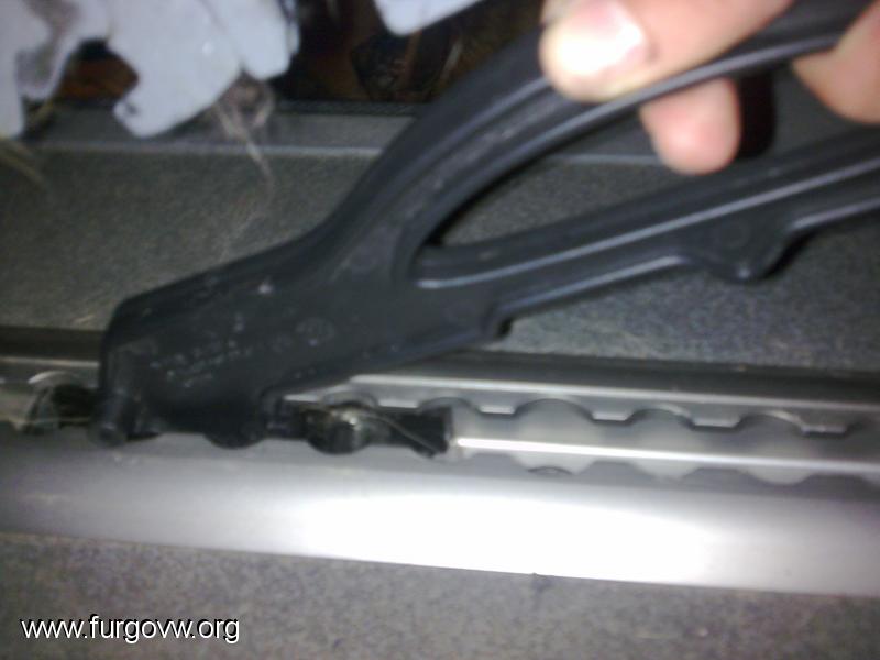

este es el util que te decia
en el patin del asiento tienes 2 bulones, lo que se ve en la foto y otros dos bulones. pues enganchas la punta del util con el primer bulon (el que queda mas cerca del morro de la furgo), empujas hacia abajo y una parte del util presiona una chapa que tiene el patin, entonces ya puedes desplazarlo hacia donde quieras, yo no tengo asiento individual pero supongo que si los dejas alante del todo ya no molestaran. cuando quieras volver a montar el asiento asegurate de alinear los patines de los dos carriles
