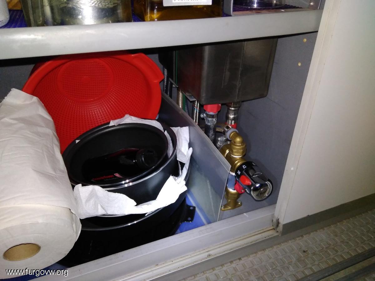

Los gruesos, de interior de 19 mm, en tienda de recambios de automoción. El tramo del intercambiador a la válvula termostática es de 12 mm y en tienda de hidráulica-neumática. En automoción tenían de 10 mm y era para carburante.
SiErRa86
Otra cosa, ¿no sería mejor que el intercambiador estubiera del revés o en vertical? por eso de purgar el circuito de aire.
VWHercules130
La verdad es que he priorizado la facilidad de entrada y salida de los tubos al interior del armario. No sé hasta que punto puede darse algo de cavitación, pero quiero pensar que la bomba de recirculación (una eberspacher de estacionaria) mueve el caudal con la suficiente fuerza para desalojar el aire que pudiera haber en un principio. Además de la bomba mecánica del motor cuando éste está en marcha, pues al final he desconectado como decía Pronillo la válvula que da paso al radiador trasero. Por otra parte yo creo que el radiador trasero de la calefacción tampoco puede purgarse por separado, el único punto de purgado está en el vano motor en el lugar más alto del circuito.

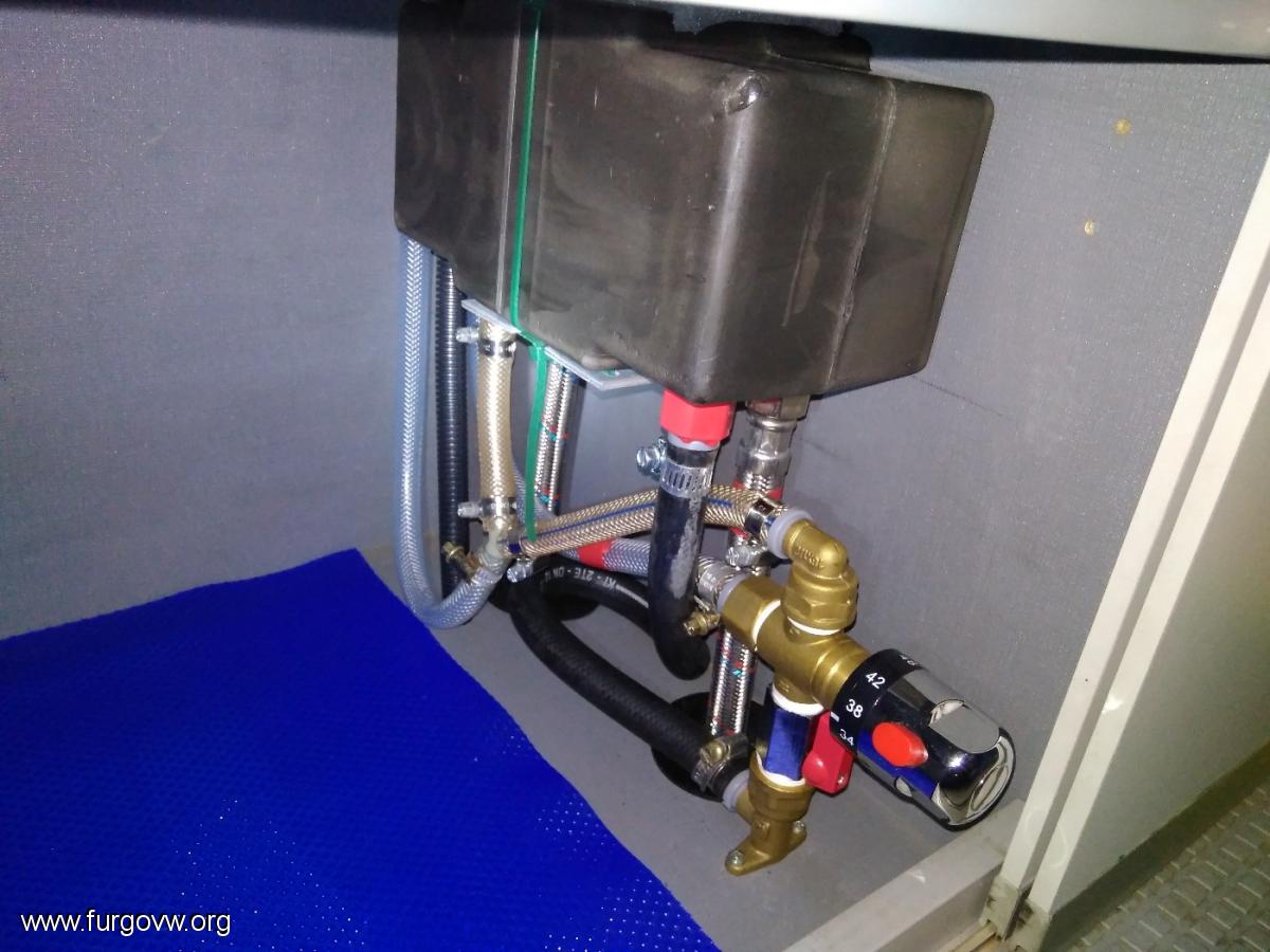

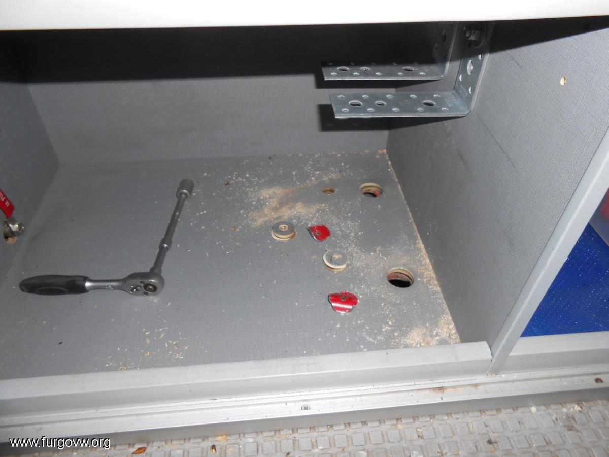

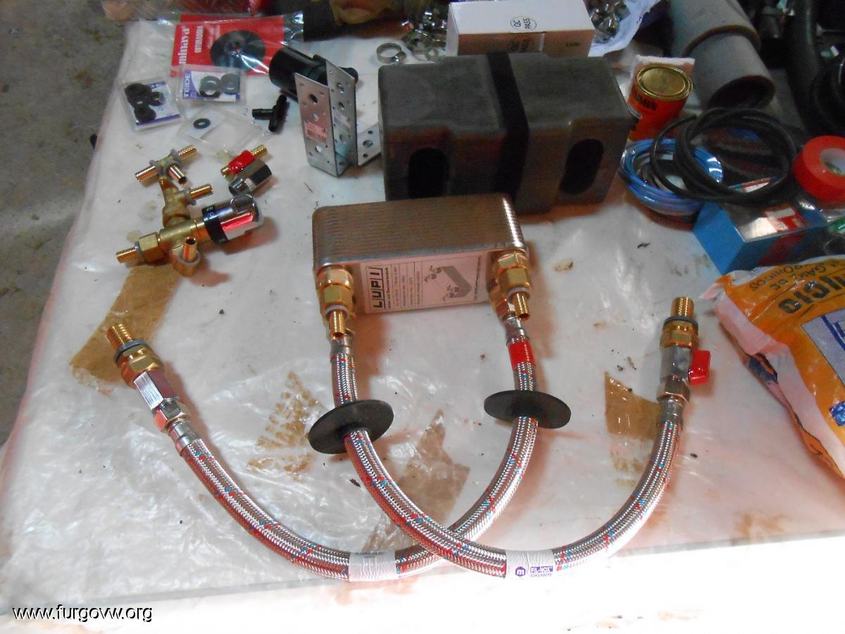

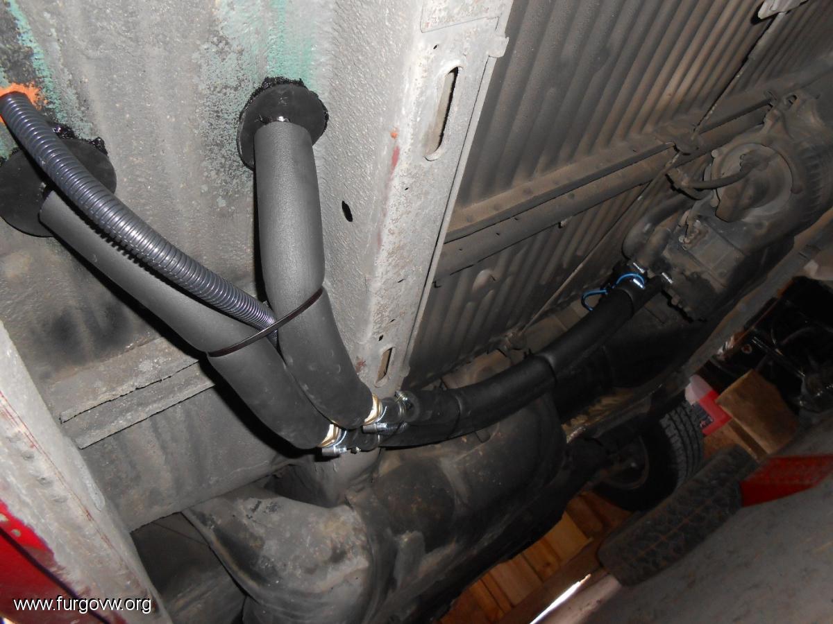

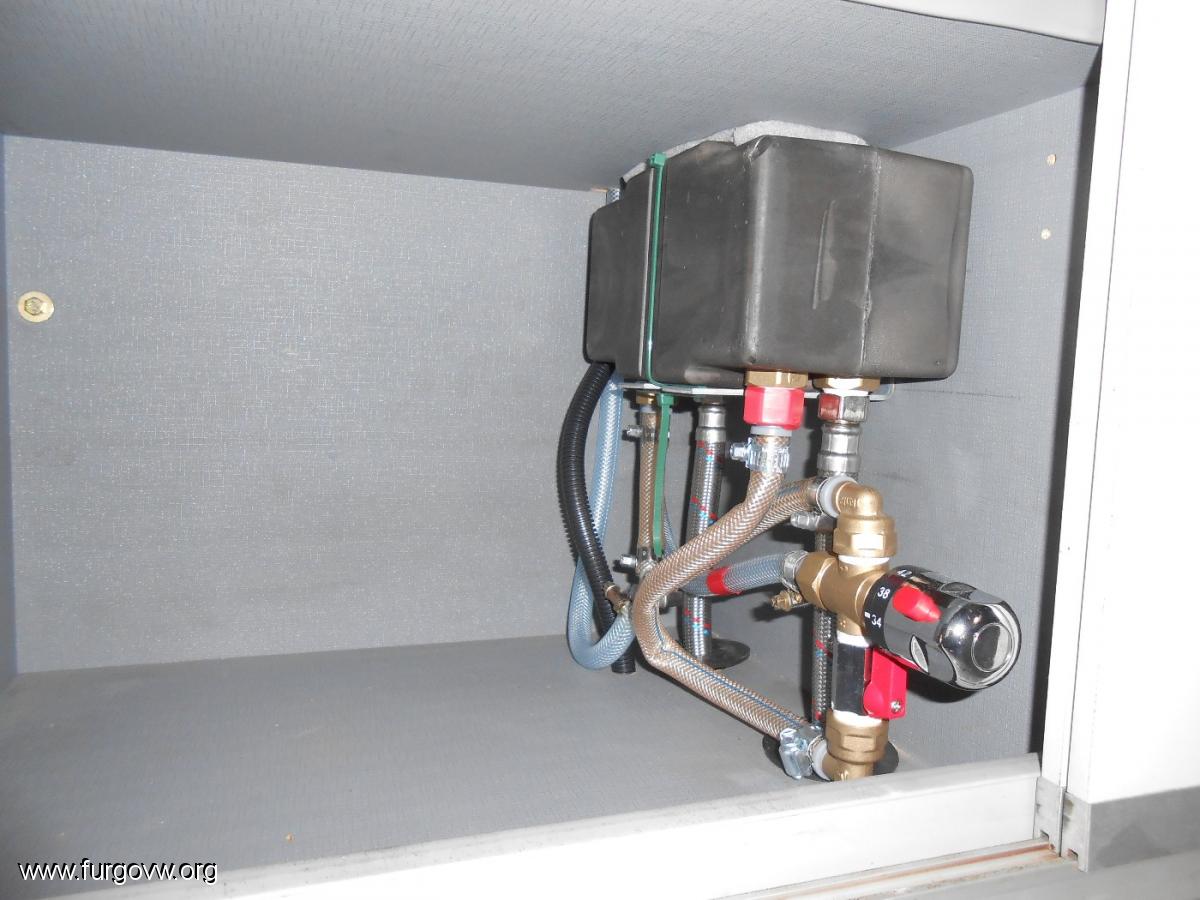

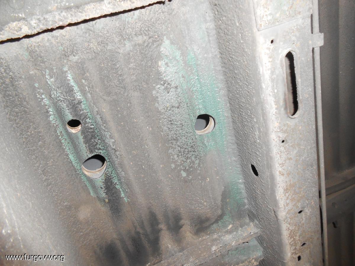

Cita de: VWHercules130 en Junio 22, 2018, 19:25:26 pmBuenas foreros.
Hace un par de semanas he instalado por fin el intercambiador. He seguido básicamente las indicaciones que el resto habéis ido colgando y he instalado intercambiador, bomba de recirculación y válvula termostática. La diferencia es que lo he instalado en el interior, como Africanero, por aquello de las bajas temperaturas y el riesgo que corre el circuito secundario.
He recurrido a material de fontanería. He utilizado manguitos sanitarios por estar recubiertos de malla metálica y así evitar rozaduras con los bordes de la chapa al atravesar el chasis.
Os pongo unas fotillos que lo resumen todo mejor
Intercambiador sujeto de manera provisional.
También es provisional la manguera que conecta el agua caliente a la válvula termostática, más tarde coloqué un tramo de manguera para más de 90 grados.
No se aprecia bien, pero la bomba de recirculación va colocada al lado del radiador de calefacción trasero. También he instalado dos llaves de corte por si se han de soltar los manguitos.
Y este es el aspecto final
El resultado es satisfactorio. Ocupa la mitad o menos de un boiler y con el motor totalmente frío tenemos agua caliente para ducharnos en poco más de cinco minutos al ralentí.

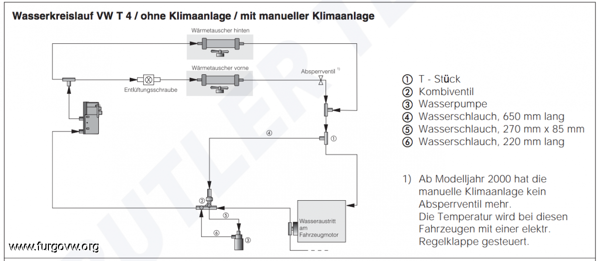

Eso sí, IMPORTANTE PARA QUIENES TENGAIS INSTALADA calefacción estacionaria con el Hydronic:  se ha de colocar una llave de corte en el punto número 4 del circuito de la imagen siguiente:
De no hacerlo, el refrigerante, CON EL MOTOR PARADO, va por el camino más fácil y NO PASA POR EL MOTOR, con lo que no conseguimos calentar el agua nunca ni con bomba de recirculación.
Un granito más por si sirve de ayuda.
Un saludo a todos.
