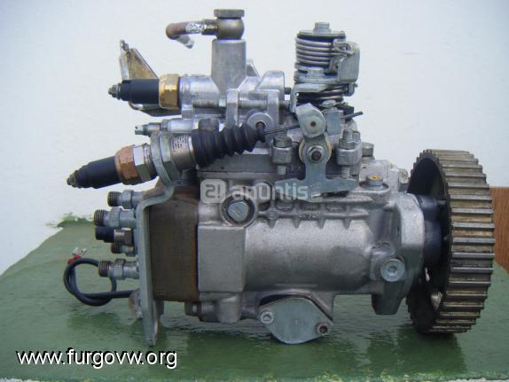

te refieres al tornillo de tope caudal? al final es una elctroválvula o no? le salía un cable? si le sale un cable alimentalo con 12v esa electroválvula la conecta o desconecta la unidad de mando reduciendo o aumentando el caudal de retorno, juega con la presión interna de la bomba, si la tienes desconectada es como si estuvieras en "modo" 1000 metros de altitud, reduciendote la presión interna aumentando el caudal de retorno = menos caudal para los inyectores ¿no sé si me explico?  :roll: (puedes ponerle un interruptor para cuando vayas por puertos de montaña y te humeé menos) ¿no te leíste el manual que te mandé? suspendido  .lengua2 de todas formas esos motores son de una respuesta mas lenta y se vienen más rápido abajo que los turbo aunque solo tiene 5 o 6cv menos que los 1.6td

empezando por abajo de la bomba:
-hay un sesor en el cuerpo de la bomba.
-otro en la salida de los tubos de los inyectores.
-el starter automatico.
-la valvula de pare
-el regulador del caudal(es con tornillo como toda la vida)
-la electro valvula esta que me comentas.(¿no?)..

¿es como esta? es que sin imágenes no nos entendemos... asique a 1.000 metros  .meparto
te subo un manual de bomba VE un poco mas antiguo a ver si te vale http://www.megaupload.com/?d=OD12PUVP

la electroválvula que te comento de los 1.000metros es la que está justo encima del tornillo de tope caudal es meterle 12v y un interruptor para desconectarla para cuando rules por donde vives a 1.000 metros  .meparto , para que no te haga humos...si anduviste en el tornillo de caudal quizá le hayas quitado algo de chicha pero no te pases al abrirle que la bomba se dispara y no te baja de vueltas  .panico ...o  igual la tienes un poquito atrasada si le das un poco de avance girando el cuerpo de la bomba te iría mas alegre, un ajuste dinámico que se le llama  :roll:
