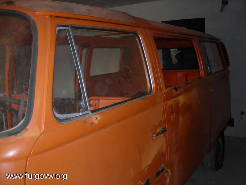

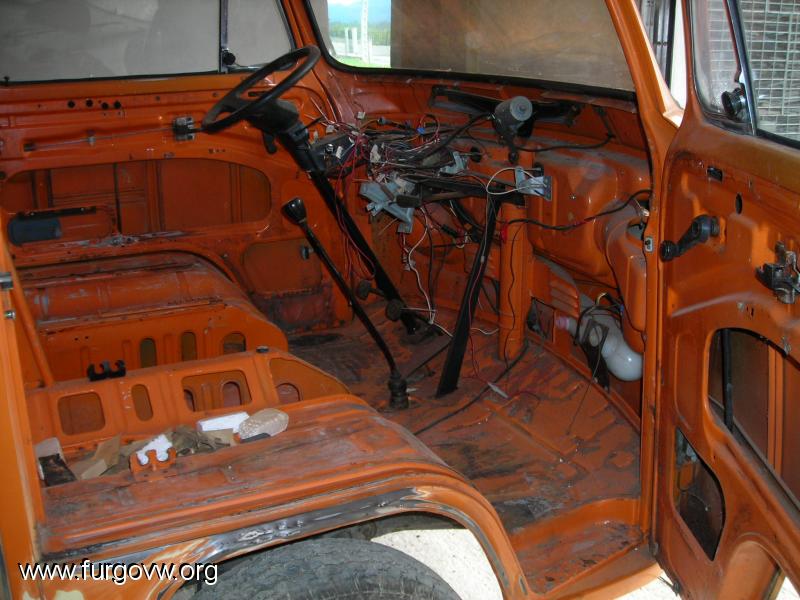

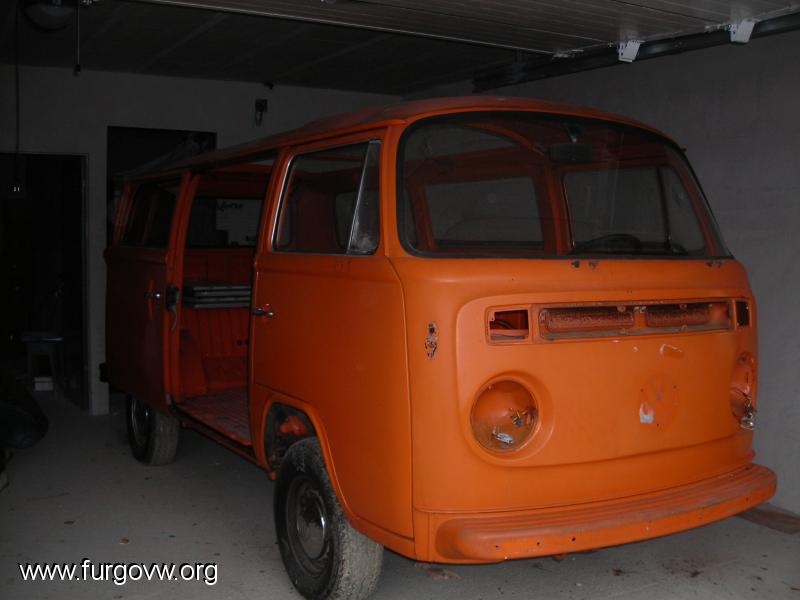

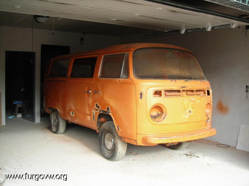

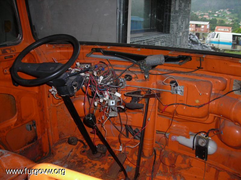

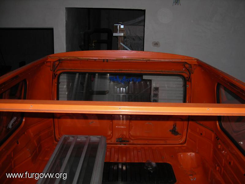

cuelgo unas fotillos para actualizar un poquillo
como veis está prácticamente todo desmontado, falta solo quitar parachoques trasero (que no hay forma por culpa de dos tornillos), ventanas y poco más...
ahora mismo el trabajo es de chapa, lijando y lijando...
la fiurgo mañana saldrá para el mecánico para intentar poner en funcionamiento el motor que lleva puesto y a ver que pasa...
una pregunta, ¿las gomas de los cristales y puertas son difíciles de encontrar?? porque estamos pensando en cortarlas directamente para sacar los cristales... ???
venga, un saludo!!  .ereselmejor

las gomas muy facil...el kit vale unos 100 euros...pero no seas bestia...saca la ventana normal.... seguro que alguien cerca tuya sabe hacerlo
javiseiscientos
en just-kampers son el sitio mas barato ,pero no se si igual calidad ke las ke lleva puestas ,siempre calidad alemana ,yo corte la goma d ealante para sacar el cristal es lo mejor ,date cuenta ke la luna de alante vale 250 €

hablamos de cortar las gomas de los cristales, pues según nos dijo el chapista era el método más sencillo para no estropear el cristal, sobre todo el delantero... ??? teníamos las dudas de si sería difícil encontrarlas, era lo que nos echaba a atrás para cortar...
el problema de llevarlo a alguien que sepa quitar los ccristales sin cortar las gomas es que la furgo solo se puede mover en grúa, con lo cual yo creo que es mejor cortar las gomas viejas y comprar unas gomas nuevas, que pagar la talegada de la grúa por conservar unas gomas viejas...no?
así podremos meterle mano cuanto antes a los bordes de chapa de los cristales que miedo dan, tenemos sospechas fundadas de que esconden desagradables secretos  :-\

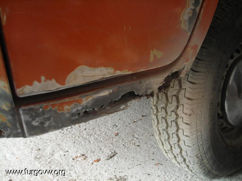

por cierto javi, para comprar piezas de chapa, qué sitio recomiendas?...
estamos buscando los peldaños de las puertas delanteras que están que dan pena...vale la pena comprar recambios brasileiros o de méxico? qué tal el frente que compraste para milagros??
supongo son más baratos que los recambios alemanes

brasileños peor dan pena le daqn un curro al chapista ,porke es pirata diselo d eantemano antes de comprar toda la pieza entera pide las piezas en cachos ke tambien lo venden en just-kampers tienen buenos precios niño miralo y nos dices

hombre si me estas preguntando algo lo mas normal eske te responda  .meparto  ke kres ke tengo alceimer jajajjja no esta al ke compres las piezas baratas no tardan mucho 1 semana o asin pero te ahorras pasta
