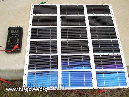

al que le interese como hacerse un panel solar por 74 eurillos, esta en ingles pero bueno http://www.mdpub.com/SolarPanel/

Habrá problemas para encontrar los materiales esos?
De tenerlos, es fácil o al menos eso parece...

lo de poner como soporte madera va en contra de lograr "fresco" o disipacion del calor debajo de las celulas... lo ideal es cristal y lamina fina debajo

eso seria genial mejorar entre todos el diseño, traducirlo y como no construirlo,

hombre... las células solares sí se venden sueltas y suelen salir a precio razonable... luego te pillas un marco de aluminio y un soporte y es cuestión de unirlas...
Es que eso de ponerse a cocinar los ingredientes en casa... ://

y de cuantos w es el panel que se ha construido?

bueno, no sé de cuantos watts será la placa, pero con 74€ los materiales no son precisamente los mejores, hay que buscar un cristal resistente a los impactos (granizo, chinitas, etc..) una base robussta, ligera y que no acumule calor, un regulador que aquí creo que no dice nada...
eso sí, es muy interesante si tu techo no es plano, puedes currarte una cubierta de policarbonato que se adapte a la forma de tu techo, o del cofre portabultos, o la claraboya, o...
