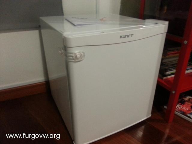

He tenido la nevera enchufada a la red para probarla, y la verdad es que enfría muy bien, y el "congeladorcito" también parece funcionar.
Esta tarde me acerqué al amigo Chin-Lú para comprar unos bloqueos para las puertas de la cocina, que el enano no para de liarla  .loco2.
Pues mira por dónde que esos mismos cacharritos quedan muy bien con "dispositivo anti-apertura" de la nevera. Fijaos en la foto:
Según el manual, hay que dejar las siguientes separaciones de nevera respecto a cualquier plano:
Trasera: 10 cm
Laterales: 20 cm
Superior: 30 cm
Por lo que he podido apreciar, el calor lo disipa por los laterales, por lo que habrá que poner especial cuidado en el diseño del mueble para que disipe bien el calor... :roll:

adric
Cita de: fmarrerov en Julio 15, 2015, 00:37:41 am
Trasera: 10 cm
Laterales: 20 cm
Superior: 30 cm
Bien, ya no soy el único (que haya visto yo en el foro) con la Kunft ;D
Yo el inverter pillé ese porque era más compacto y me tenía mejor pinta que el otro a la vista, pero no se si realmente es el que se menciona tanto, cosa que si arkaizt, que ha tenido dos, no ha dicho nada, será, jejejeje.
Respecto a la separación de los laterales, ni caso al manual le he hecho, principalmente porque no lo sabía ... en mi caso le quedan unos 4-5cm por detrás (tiene rejillas) y 1,5 por cada lado, y la verdad es que enfría bien para lo que la he probado, en el 4 del termostato. Si en un futuro veo que me da problemas por ello, alguna modificación tendré que hacer al mueble, qué remedio ... .panico
