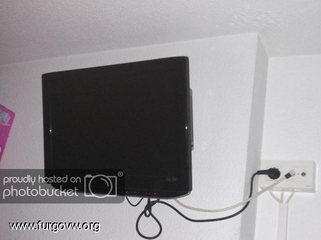

rococa
Eso si que es verdad kyukestsuki yo compré para la habitación una HITECH (entre tu y yo una marca la pava made in MierdaMarkt) de 22" con la coincidencia que va a 12V es el único conector que tiene de corriente ,va con transformador,pero el jodio chino que controla el TDT debe de estar de fiesta cada dos por tres...
Falla mas que una escopeta feria, mi hijo tiene SAMSUNG va de cine, en otra habitación tengo de una oferta de mi amigo el LG de vicio y con dos USB una caña, y en la de matrimonio la Mier..atech esa de los cojn...s.
Estoy por ponerla en la furgoneta,con un poco de suerte puede haber un accidente y a tomar viento la tele,lo malo es que es de 22" y o entra ella o nos salimos nosotros es muy grande.
También es cierto eso de que si compras una tele en lo de las caravanas y esos sitios tiene que empeñar la furgo para pagarla, veré una de 19" con USB haber que me encuentro,cuando recoja allí la Nevera. Lo del USB es porque soy un obseso de las pelis.... jejejje
