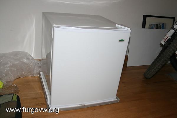

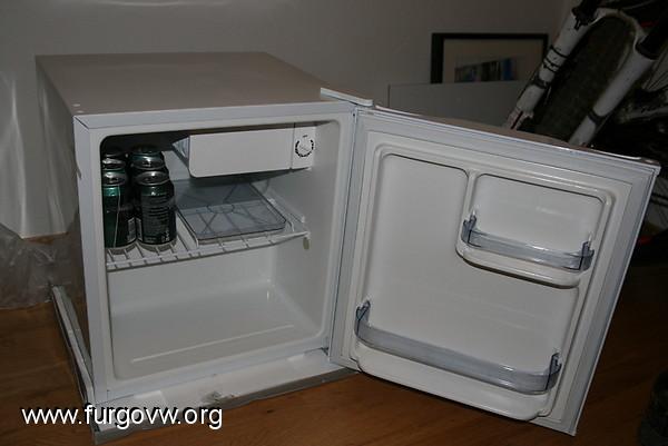

ya tengo la nevera!!

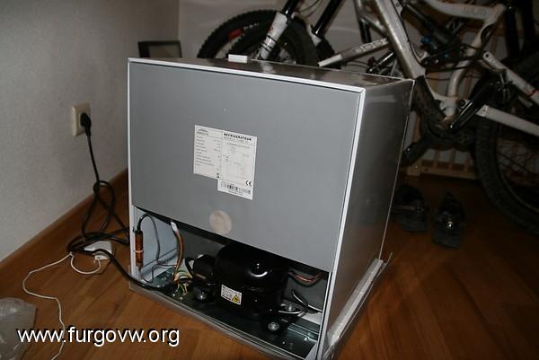

aun no la he instalado, estoy diseñando el mueble y me pregunto si debo ventilar la parte trasera;
no va a estar totalmente pegada a nada pero aun asi no se poner algún ventilador o incluso una rejilla exterior...
es esa rejilla solo para las neveras de gas?
josetxu
Yo tenía esa nevera y respecto a la rejilla no hace falta ponerla  pero si la pones no estaría mal, yo no llevaba rejilla y enfriaba de cojones, lo unico que el compresor coje bastante temperatura pero eso tambien pasa en la cocina de mi casa, lo que si es imoprtante es que dejes un poco de distancia entre el compresor de atrás y la pared por el calor.
luisZ9
Cita de: josetxu en Abril 22, 2010, 14:19:57 pm
He pillao este hilo mu tarde, yo comentar que en mi furgo tenía la nevera del carrefour de 109 euros de 47 watios con un convertidor de los baratos de 600 watios de continua, estuve todo el verano rulando con ella y sin ningún problema, lo unico que a mi me dura menos de un día las baterías, me explico en cuanto está unas 10 horas encendida o así el convertidor empieza a pitar, bueno resumiendo creo que es una buena compra si estás pendiente del consumo de la batería, eso sí la nevera hasta congela. Por cierto llevo dos baterías auxiliares de 70 amperios.
PUEDES PONER FOTOS DE LA NEVERA? gracias
FUNCIOFURGO
mañana pongo las fotos y medidas exactas
.-RAYCO-.
pero es la del Carrefour, que es precisamente de la que se habla en este hilo, no? ???
FUNCIOFURGO
si, es la del carrifas

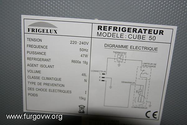

mide 47 cm de alto x 45 de ancho x 45 de fondo
supuestamente gasta 47w
esta en casa hasta que decida si compro onda pura o modificada, no lo acabo de ver claro
enfria que no veas aunque hace algo mas de ruido de lo que esperaba, sin ser excesivo.
aunque he leido todo lo que he encontrado en el foro sobre los 2 tipos de inversores agradecería consejos sobre cual comprar, he visto los disponibles en el lulu, los de 1000w
gracias
unas fotos del cubito
