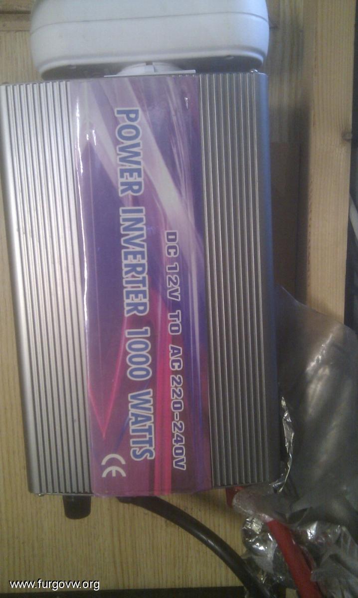

Yp lo tengo igual, con los cables que trae el propio inversor que son de 50cm de largo como mucho y fusible de 50amp.
Pongo la lista ya que he borrado a baena que le habia repetido.
USUARIO...............................NEVERA........................INVERSOR....................... . .....................INCIDENCIA.
flaw..............................frigeluxcube50......................solatronic1000w.............. ............Quemado el inversor al 4º finde de uso.
Ricki1980......................frigeluxcube50......................solatronic1000w.............. ............Quemado el inversor al 2º finde de uso.

Mejor que los chinos seguro. Yo  ahora  que he abierto el de Solartronic, que aunque se haya  petao, comparandolo con el chino, es un mundo de diferencia. La verdad es que cuesta creer que el chino mueva exactamente lo mismo!! La sección de cable ridicula y las bobinas como la mitad de tamaño!

Mi inversor es un chinorri que compré de segunda mano a un forero, es de onda modificada, de 1000W con picos de 1500W, encendido y sin nada conectado gasta 0,3 Ampérios, me costó 100€

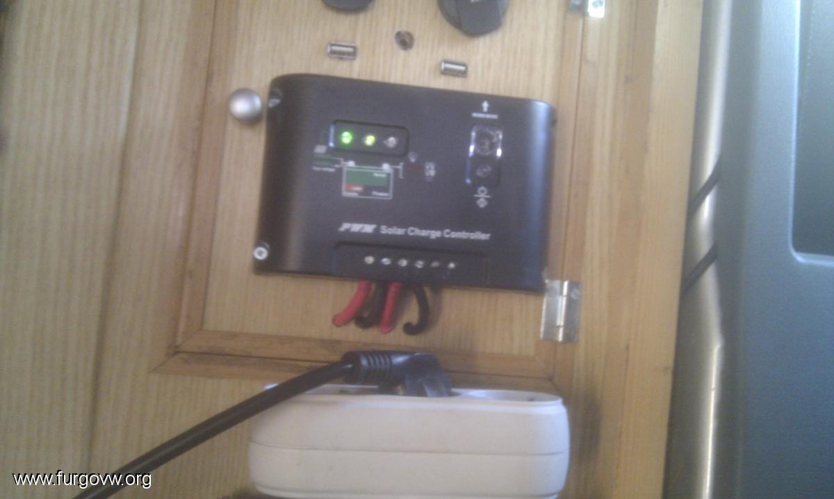

Hace muy poquito he adquirido una placa solar rígida policristalina de 140W por 145€, a pleno rendimiento me ha llegado a dar hasta 7 ampérios
Regulador de 30 ampérios por aproximádamente 20€

Antes de la placa solar intentaba bajar al máximo la temperatura mientras conducía para poder parar la nevera si estaba mucho rato sin el motor en marcha (x ejemplo un día en la playa), actualmente la placa solar me cubre de sobra los 5,5 Ampèrios que gasta la nevera y hasta le sobra un poquitín para seguir cargando las baterías si hace falta.
Debo reconocer que lo de la placa solar todavía es muy reciente y hablo por la experiencia de solo tres fines de semana, pero la cosa promete, jeje..
