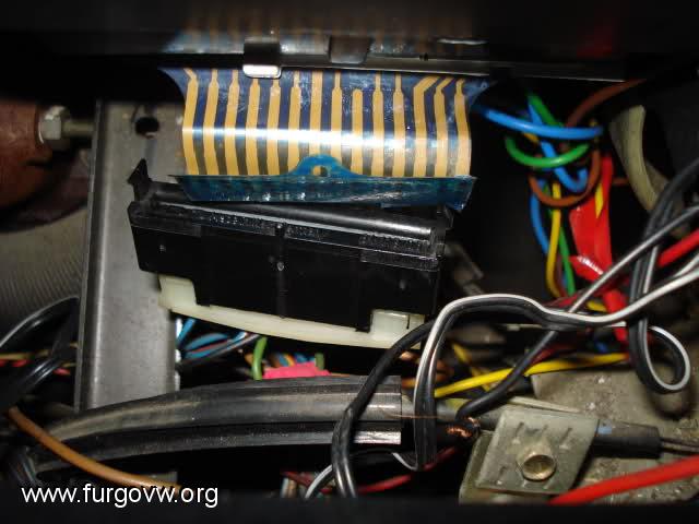

aqui tienes un tutorial para comprobar el alternador http://marconcio.freetzi.com/alternador.htm primero comprueba que haga masa la excitación debajo del cuadro está esta regleta comprueba que llega ahí la corriente no sé exactamente cual es el cable pero mirando las pistas supongo que será un cable azul y negro o que ponga 61
cuando la corriente es menor de la especificada hay que comprobar conexiones, las escobillas, posible fallo en las soldaduras de la bobina o anillos de contacto excesivamente sucios(donde rozan las escobillas)

haizkolari
esa regleta de conexiones es muy jodida tiene que coincidir cada pista con su cable correspondiente, si no puede hacer saltar la chicharra del aceite o el led de temperatura salta sin motivo o hace masa y se ilumina el testigo de los calentadores etc etc... he sacado el cuadro hace poco para poner un cuentavueltas y cada vez que le toco me salta alguna lucecita o deja de iluminarse algo, entonces meneo las conexiones doy a contacto y miro si  todos los testigos estan ok, hasta que consigo que se encienda todo correctamente cuesta un huevo, ahora mismo no se me iluminan las bombillas del cuadro cuando conecto las luces de cruze  :P
