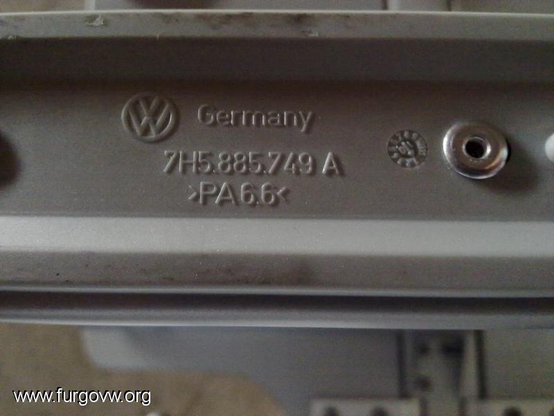

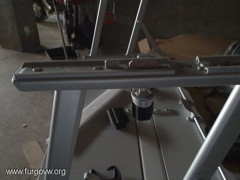

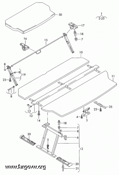

Hola a todos. Ayer compre el mueble de Ikea y despues de darle muchas vueltas a lo de las guias y demas y como fijarlo se me ocurrio desmontar el multiflex para poder hacer mas o menos lo mismo. Mi sorpresa fue que en fondo del multiflex hay una especie de patines de aluminio que llevan remachados una patillas de plastico que coinciden perfectamente con la forma de las guias. Llame al concesionario di la referencia y pedi dos piezas, que os adjunto en la foto y en un vinculo del despiece del Multiflex. Lo que tengo pensado es y espero poner fotos cuando me lleguen las piezas, es fijar el mueble igual que está el multiflex. El precio de cada patin son 11 euros. Mi idea es poner el mueble mirando hacia la puerta y pegado a la ventana con lo que creo que un tornillo  de los que nombramos en una guia y otro en otra hacia la parte delantera y listo. http://vw.vag-zapchasti.ru/list.php?id=67671&mod=TR&year=2008
Las piezas que necesitamos serían la 20 y los tornillos de los que hablamos en los otros mensajes.

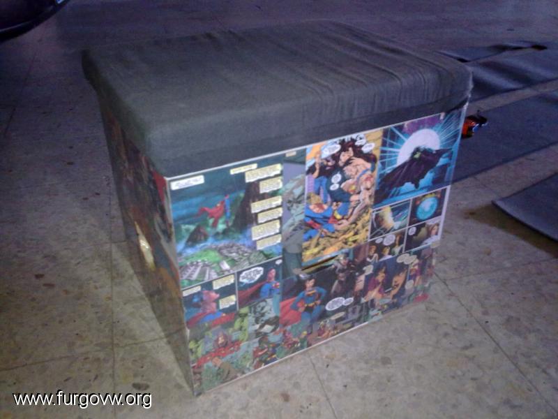

Tambien pongo una foto del mueble del potty que no viene a cuento pero ya que al final no lo puedo poner os lo enseño y hasta lo vendo (mensaje privado) porque la verdad que con el mueble del ikea y el del potty no tengo espacio ni para poner un pie, asi que he decidido meter el potty en el mueble de ikea.

Hola T4 mira encontre esto http://autopartmaster.com/en/?action=catalog_show&cat=vw&t_id=127530&added_=VOLKSWAGEN%20Transporter%202003%20%CA%F3%E7%EE%E2 esta en ingles no sé si te solucion aalgo pero te doy la referencia para que te enseñen la pieza en el concesionario. La referencia es esta 7H5885749A . Cuando reciba la pieza pondré fotos porqueno sé si la ieza es solo el plastico del patin o el patin más la pletina de aluminio. Saludosss
