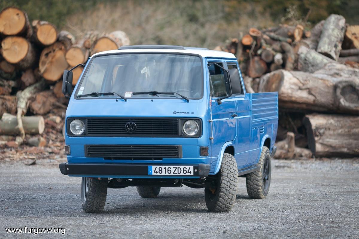

hola juanma , dime , en esta foto , que altura de suplementos llevas( en los muelles )o ya tenias la suspencion neumatica??y de paso , que muelles llevas ? ( no tengo ganas de ponerme a buscar ese detallle en las 4 millones de paginas de tu hilo :p)

Delante llevo 3cm, que suben unos 4,5... y los muelles de serie refozados (los más duros) y atras la neumática... con eso subo como quiero ;)
o sea de esa lista los verdes?
MUELLES DELANTEROS
2X Azul: Normal
2X Marron: Carat, Camper, Ambulancia
2X Verde: Reforzados/ Cargas pesadas
2x Amarillo: 30 mm mas cortos
2X Violeta: Syncro
