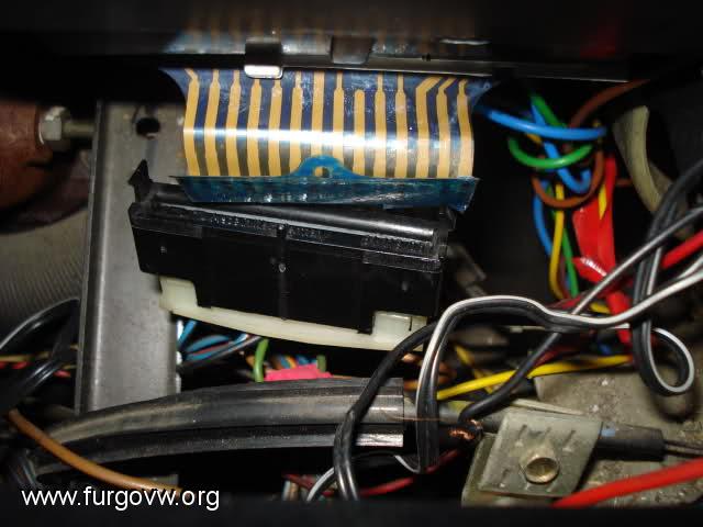

a lo mejor el cable del sensor que está en la pipa de entrada de agua está desconectado o sulfatado y conecta mal o el propio sensor a dejado de funcionar... empieza por lo mas fácil (osea una mala conexión) que el cable esté conectado, que tenga tensión , levantas el cuadro de mandos te encontrarás una regleta justo debajo colocala bien pero con cuidado, un bache o un golpe pueden mover las conexiones y fastidiar las señales
aquí la regleta que hay bajo el cuadro de mandos, que todo esté bien conectado,  los cables en su sitio y no despellejados
