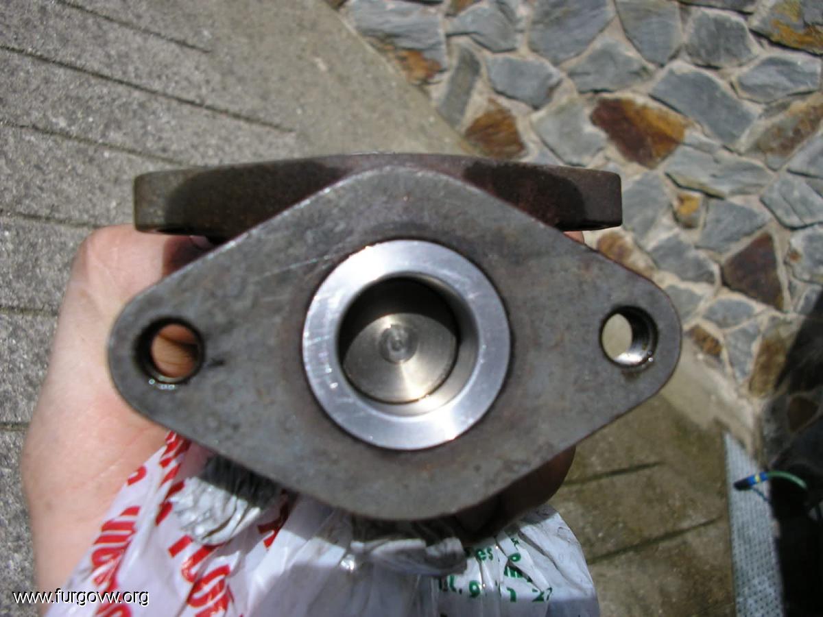

Bueno esta es la egr en cuestión

Ostias no se porqué sale enorme, pero mejor para ver los detalles.
Como me imagino de que para desmontar y montar estas dos cosas los que estáis con esto sabréis como hacerlo, solamente coloco las fotos para que seáis conscientes de como se pone de mierda esto. Yo aluciné y recomiendo lo que leí en una página de hacerlo cada 20000 km lo que es limpieza de egr, para los que no la tenéis anulada como es mi caso, y que por ahora no la anulare para no contaminar tanto; dentro de 20000 km según como la encuentre ya veré que hago.
El motor es un tdi 150 cv.

Bueno eso es todo, las fotos hablan por si solas, cualquier consulta que pueda resolver, aquí me tenéis.

... ciertamente hablan por si solas... puajjj !!! jejejjej.... miralo por el lado positivo, la N75 defectuosa te ha llevado a que tu motor ahora "respire" mejor.... que tenía una "arteriosclerosis" que no veas ;)

 .quedices  .sorpresa joder!!! cuanta mierda!!!!!!! pues tendre ke ponerme manos a la obra con la mia,ke tiene ya casi los 160 mil km y nunca la he limpiado,nada mas imaginarme lo ke me voy a encontrar...........dios.una pregunta,tubiste ke comprar las juntas nuevas para todo,admision,egr y demas? como las pedistes?
catarg
La mía tiene 167mil y yo creo que nunca la an limpiado. Las juntas se las puse nuevas porque me salieron por unos 17 € en la vw, las pides con la referencia del bastidor, son tres de la egr(la que va a la admisón, la de la egr al tubo y la del tubo al escape) son iguales, y la de la admisión. Sin pegamento ni nada. Las de la agr salieron muy facil, pero la de la admisión me costó un huevo.
Lo limpié con kh7, y por último me fuí al lavadero y le dí con la pistola a presión y más kh7. Con un kh7 entero te tiene que alcanzar. Me llevo una mañanita haciendolo tranquilo y dentro de lo que cabe disfrutando del trabajo.
Lástima que la admisión se limpie solo el colector de entrada, porque si metes el dedo por uno de los agujeros que entran en el motor también te asustas de como te quedan.
Cualquier dudilla me dices, y apúrate con esa limpieza. ;)
