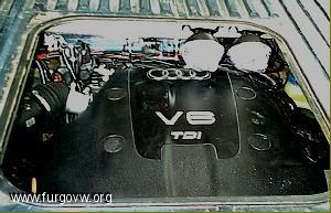

2.5tdi v6 163-180cv
-Pros:
  Facil de encontrar
  Probablemente mas bajo que el 4cil
  Mas motor y menos apretado
  Mejor sonido y finura, dentro de lo que cabe...
  -Contras:
  Difiilmente colable en ITV
  Demasiado ancho=???
  Cambio triptonic no convence
  Consumos mas elevados
  Tecnologia un pelin mas vieja
  Mas complejidad mecanica
2.7tdi v6
-Pros:
  Ultima tecnologia
  -Contras:
  Dificilisimo de encontrar
  Demasiado ancho=???
Mar de dudas.... Alguien encuentra alguna transformacion a 2.5? me suena que vi una en algun foro pero no recuerdo.

Carlos VW
Cita de: Tubarros en Junio 18, 2009, 06:46:15 am
Si, no lo habia soñado, existe...
Alguien tiene mas información? un saludo
El maestro Bernd Jaeger monta estos motores por el módico precio de 12180 €.
http://www.syncro-bernd-jaeger.de/ENGLISH/TDI-Umbau/tdi-umbau.html
