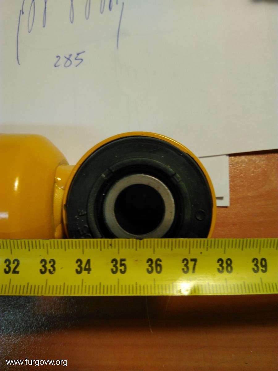

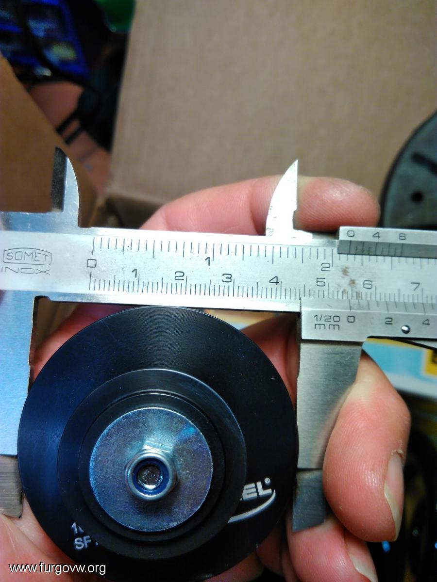

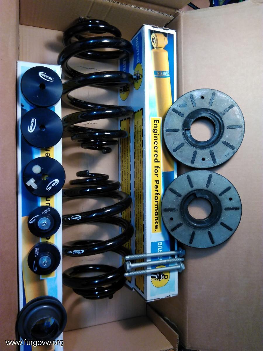

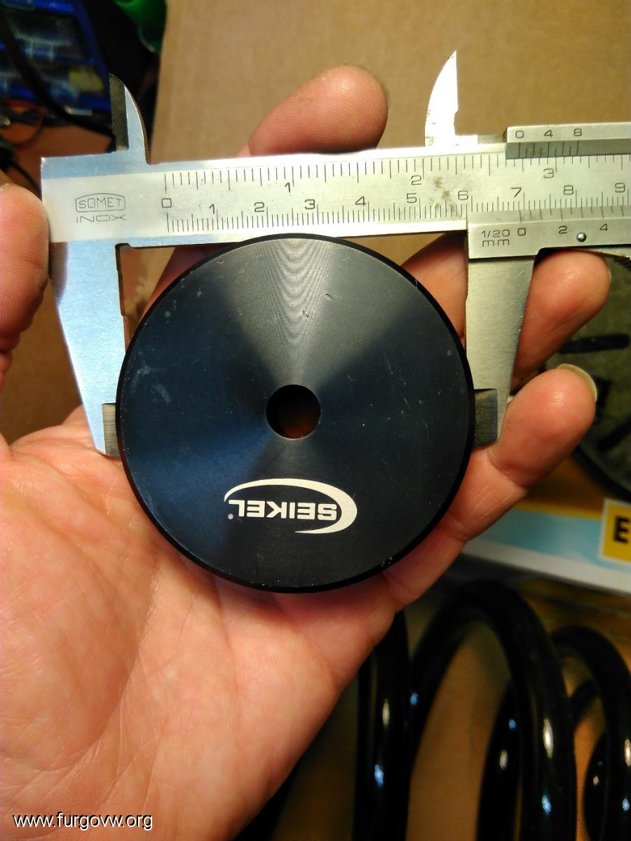

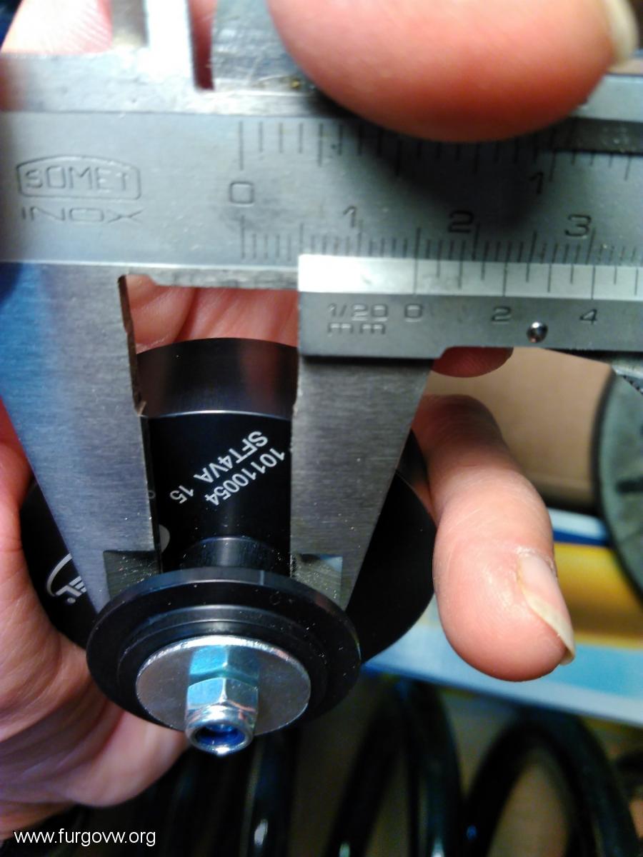

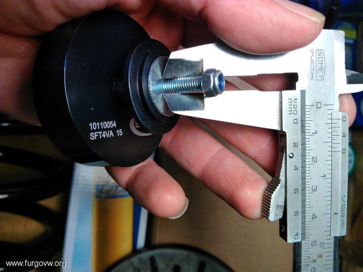

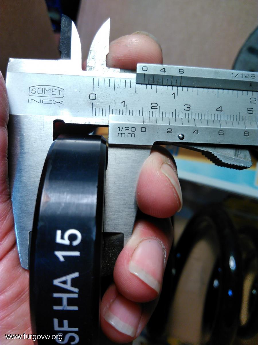

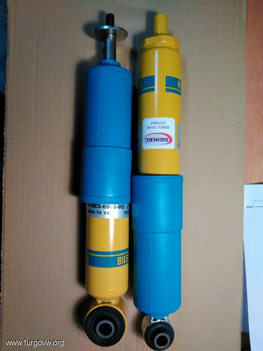

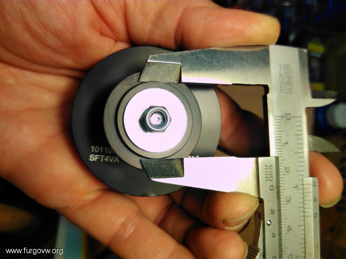

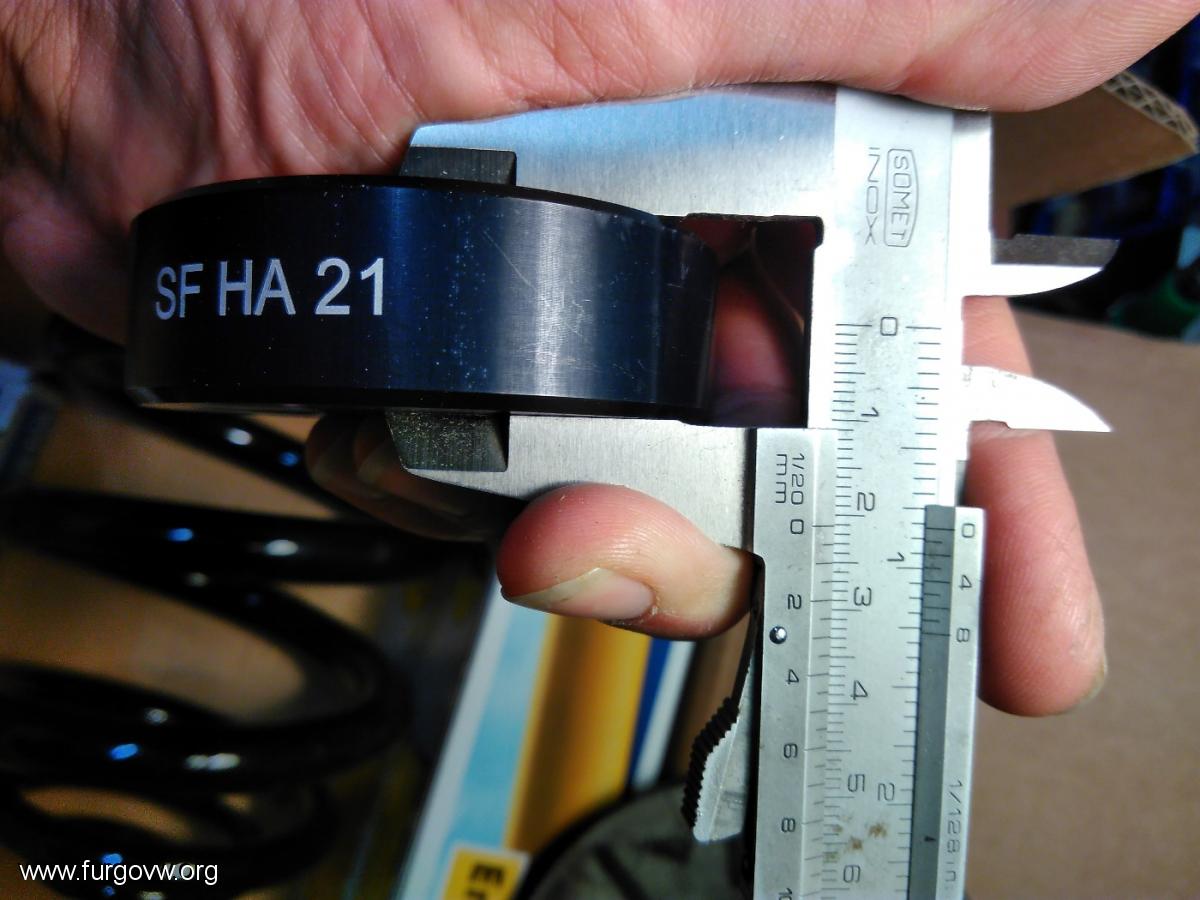

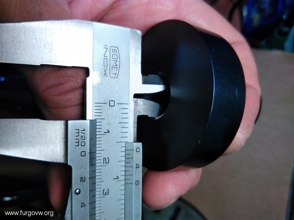

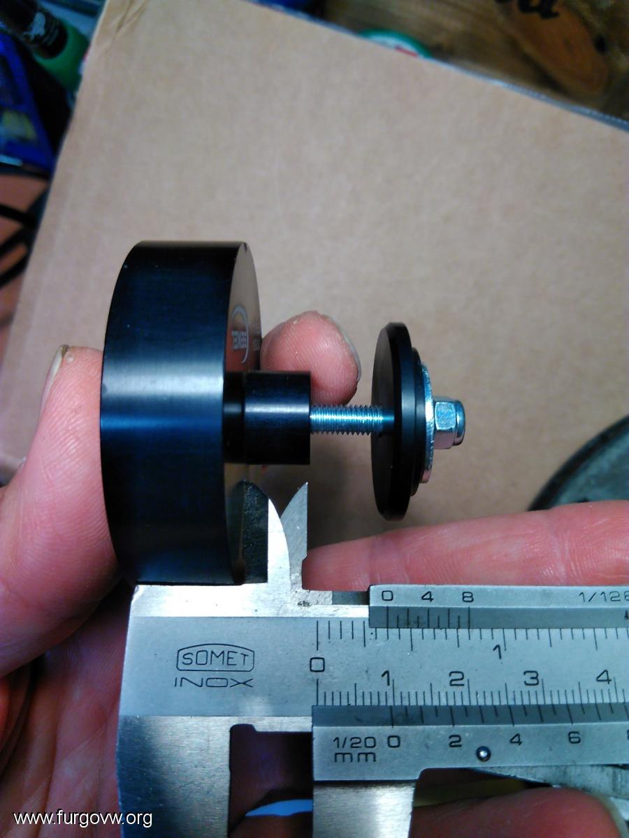

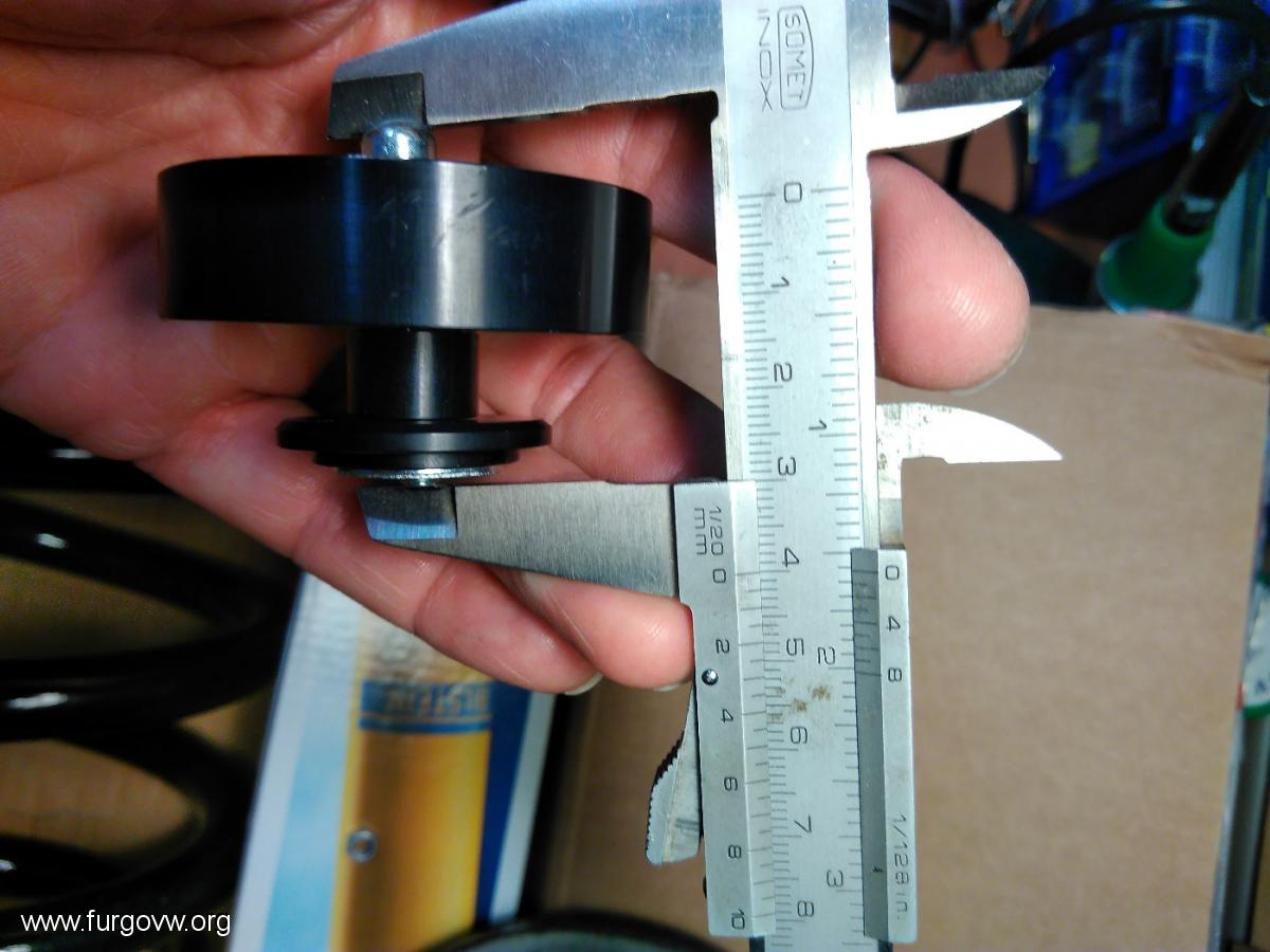

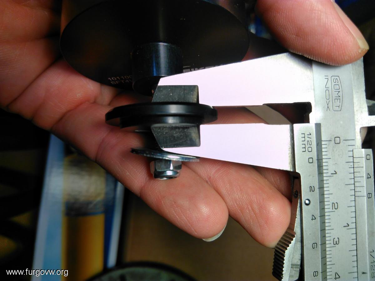

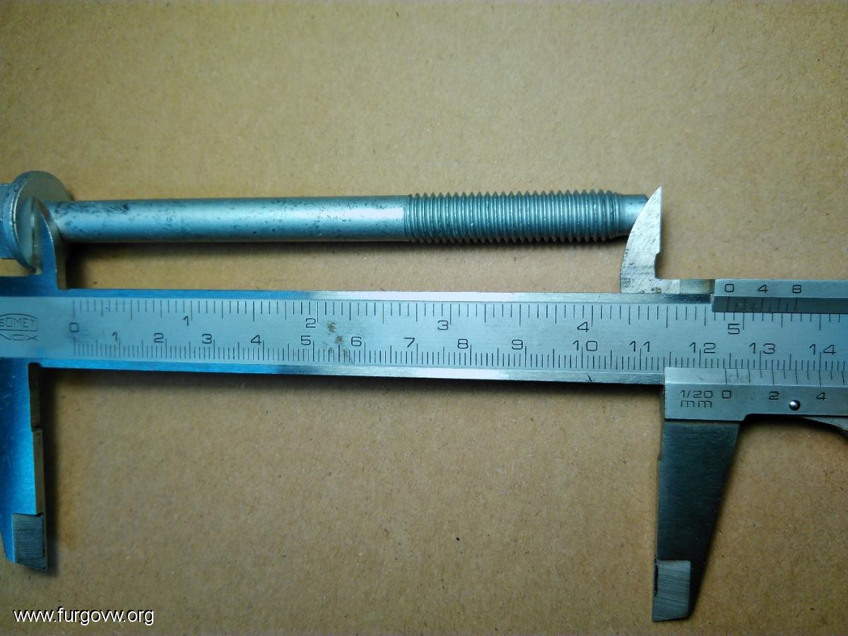

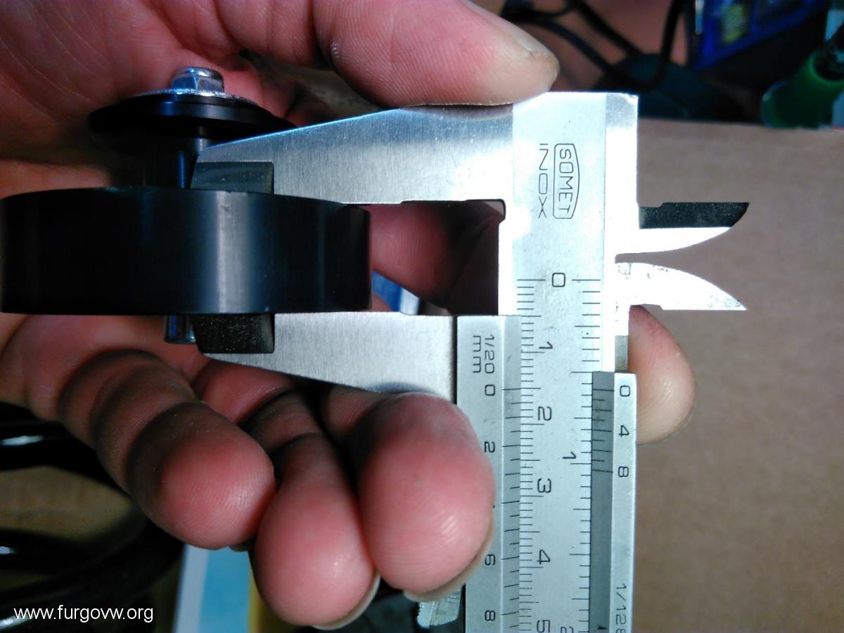

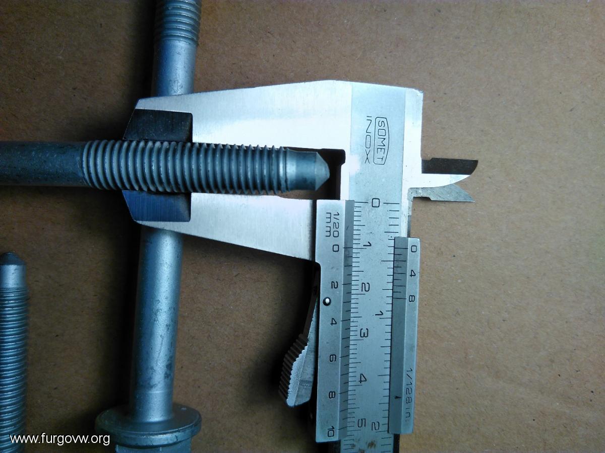

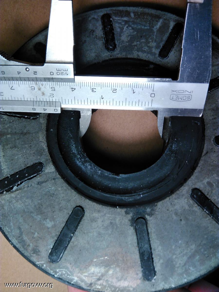

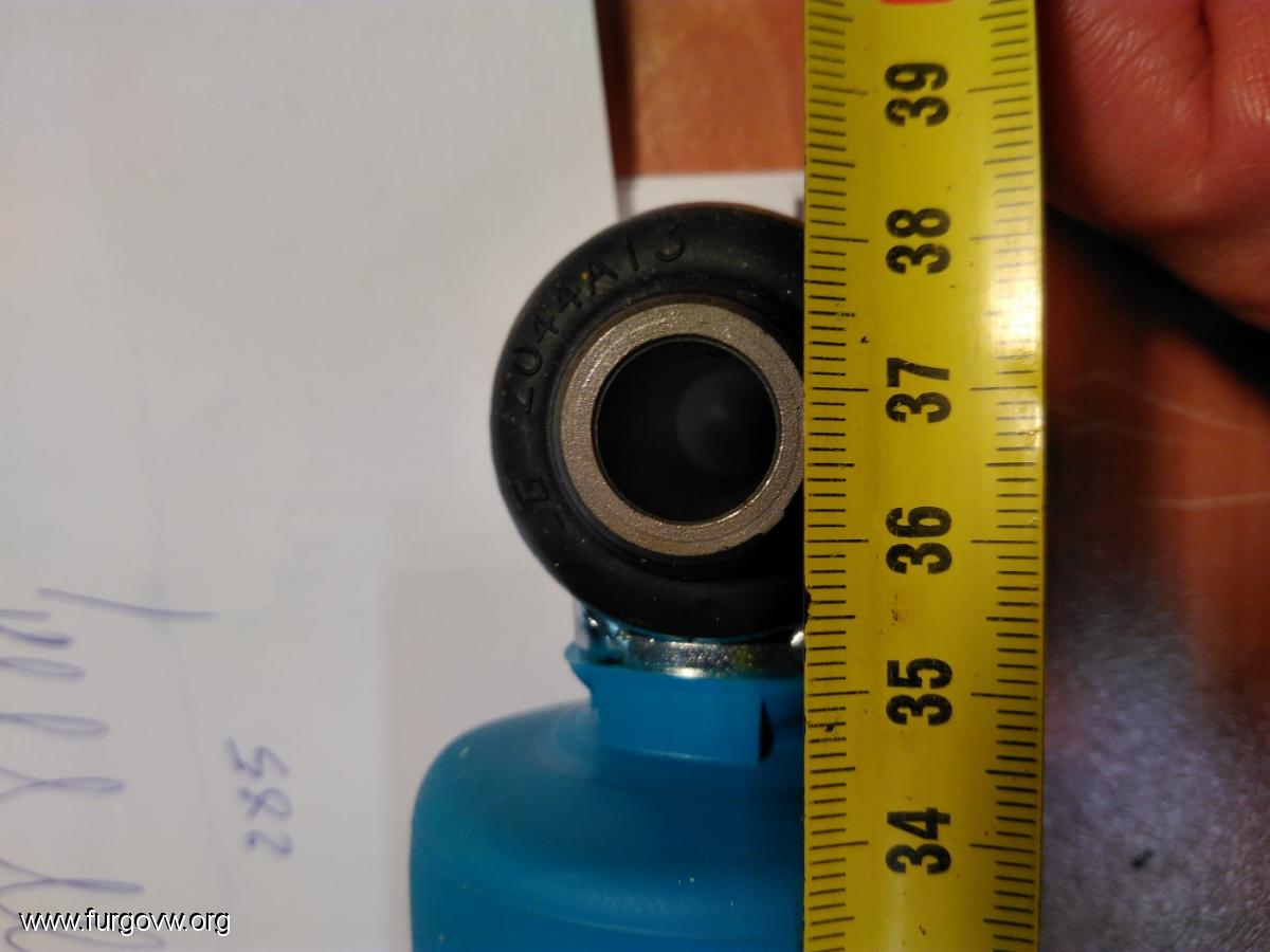

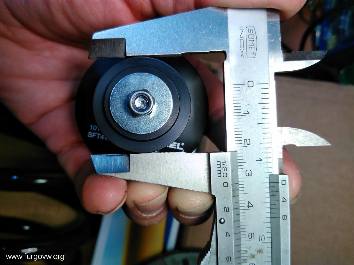

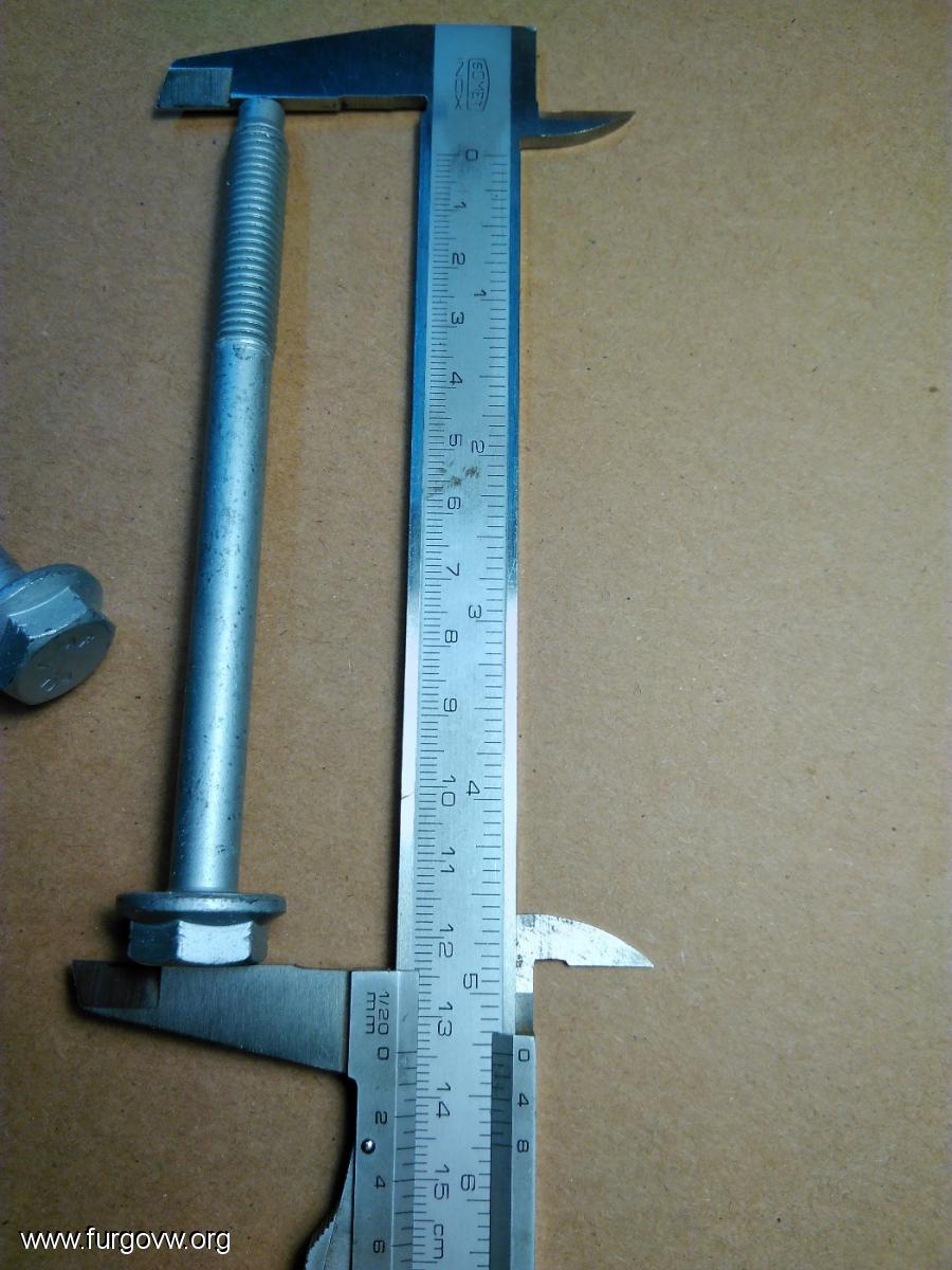

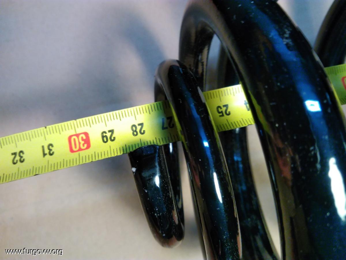

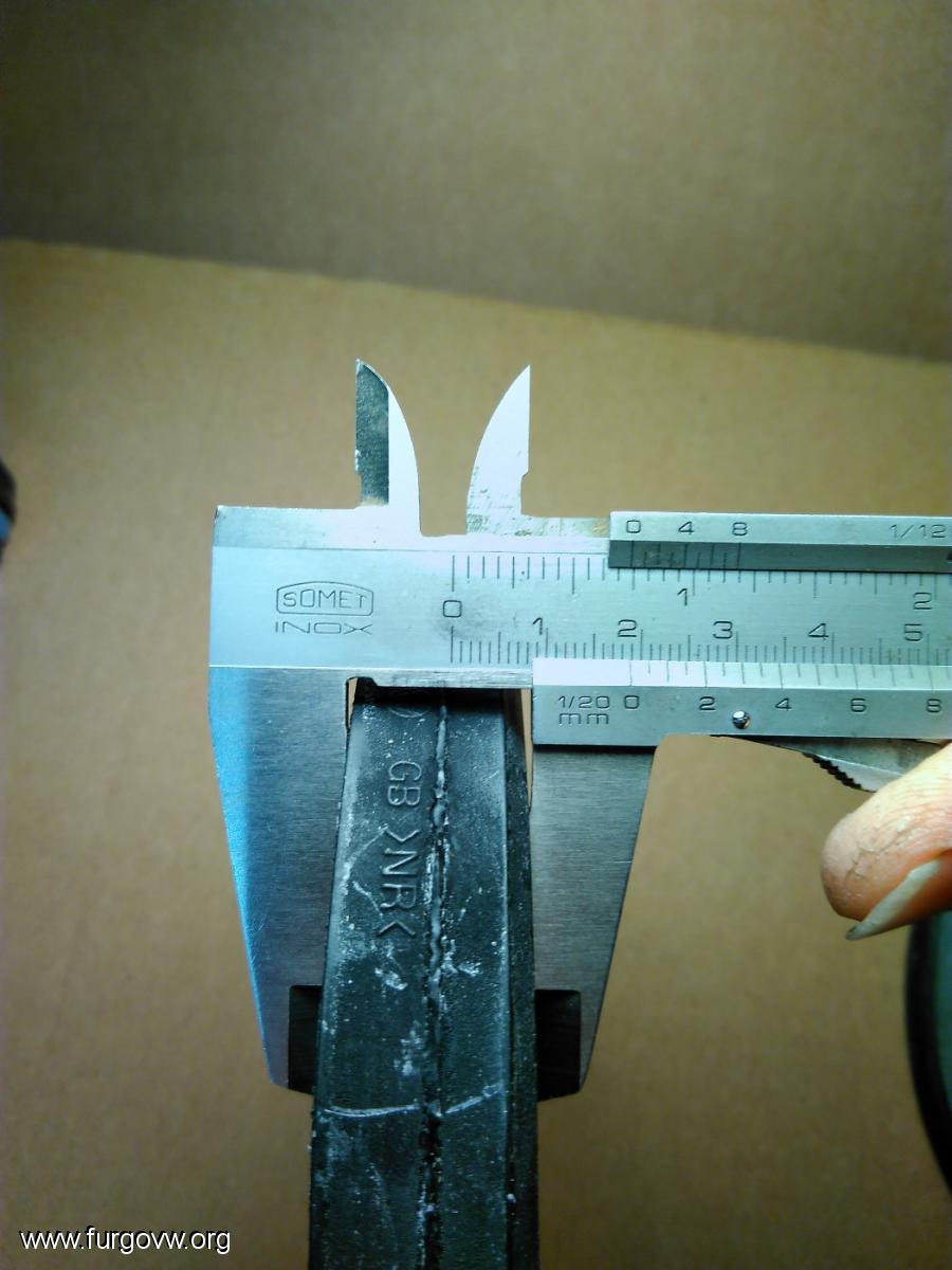

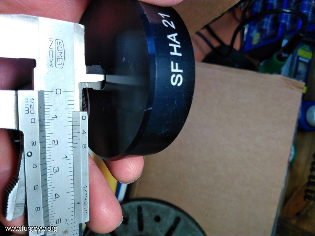

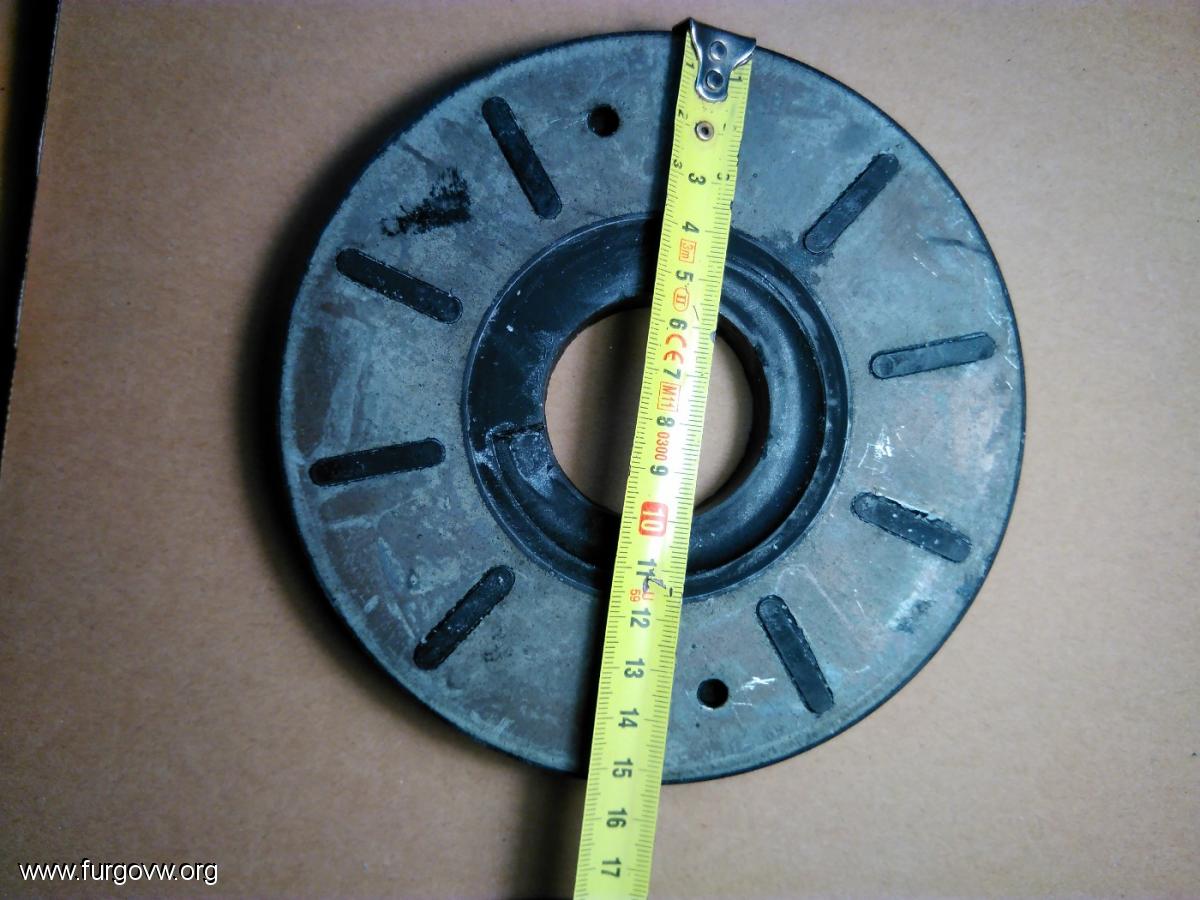

Antes de resolverte ninguna duda, y ya que tienes un kit seikel nuevo de trinca en casa, sería de mucha ayuda para todos los que vienen detrás preguntando... que tomases medidas de las diferentes piezas (suplementos, tornillería, etc.).
Me explico:
  • Suplementos para bajar el diferencial trasero: Tres donetes de aluminio, mide diámetro interior, exterior y grosor (dos iguales, otro diferente).
  • Longitud y métrica de los tornillos extralargos para el diferencial trasero.
  • Galletas de goma para intercalar entre muelle trasero y chasis: Diámetro interior, exterior y grosor.
  • Longitud en reposo de los amortiguadores, tanto delantero como trasero. Desde el principio de la espiga hasta el centro (aproximado) del casquillo de goma del ojal. Sabemos que son más largos que los estandar pero... cuánto exáctamente?
Y cuando hagas esas fotos con las medidas, te aclaramos cómo se mide la altura del tren delantero .sombrero .sombrero .sombrero

Mikel73
Bueno como muchas veces vale más una imagen que mil palabras ..... ahí va.
Mikel73
Mikel_24
Tocayo, eres un CRACK! Gracias por la información!
Un saludo!!

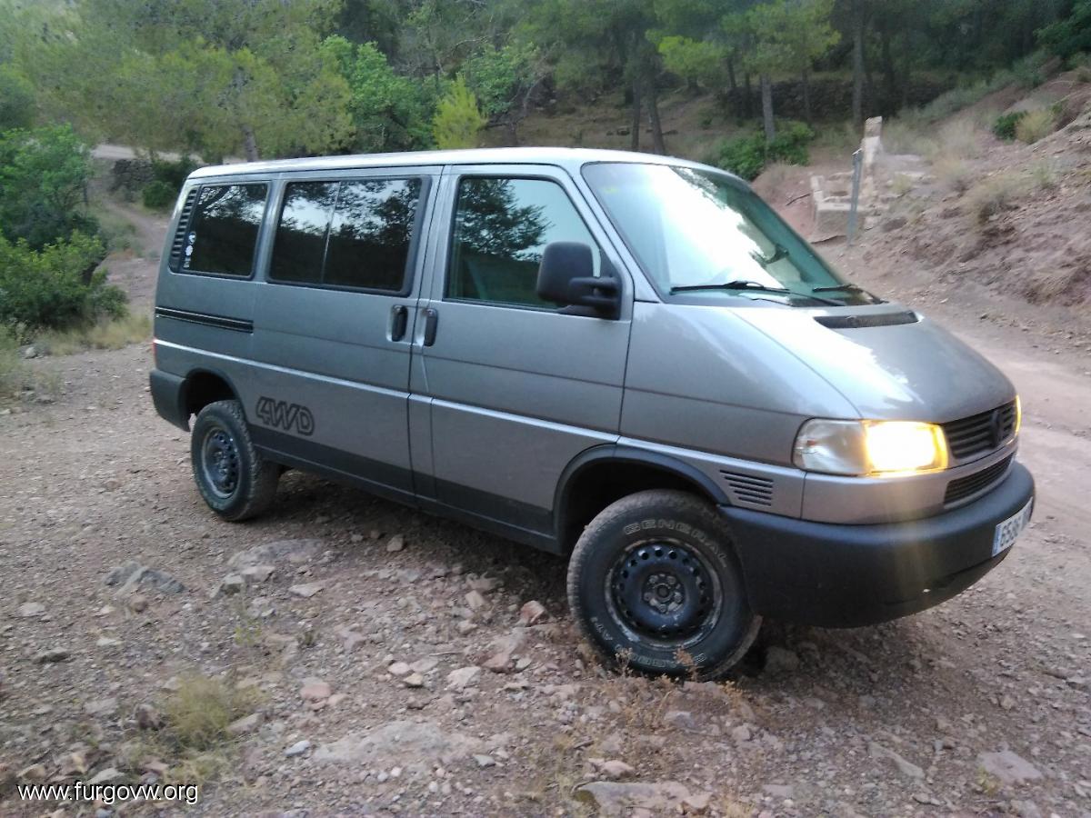

Mikel73
Ya tengo claro lo de los pequeños topes de silicona,hay van las fotos de la bicha.
Creo que me he pasao :roll: :roll:
