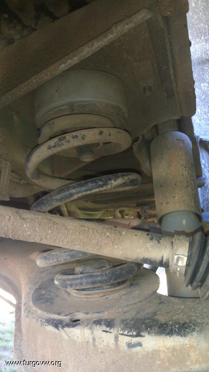

Mikel puso mucha info pero he visto que faltan algunas fotos de los muelles y tal.., y no tengo claro si hay que mantener la pieza de origen sobre la que apoya el muelle (parte superior) o no, además de poner la que viene en el kit, claro. En mi caso no sé ni si la conservo porque al llevar los tacos de 40mm puede que sólo haya muelle y taco.  .confuso1
Lo que tienes ahora montado es un taco de nylon y una galleta de transito unión de 19, según veo la foto. En el kit completo te viene todo lo necesario. Como diece Mikel, si van cediendo los muelles y quieres mas altura, vas complementando con mas discos...
Salud2
GEYPERVAN
Cita de: Spanier en Julio 10, 2013, 13:33:28 pm
Salud2
Gracias Spanier, te refieres a lo que se en esta foto, no?
Spanier
Si, es esa foto. Yo monté fijandome un poco en la wiki. http://www.t4-wiki.de/wiki/Schraubenfeder
En la foto del centro se ve una Kappe, que viene en el kit y que se rompió. Desmonté todo y monté como en el dibujo de la izquierda: Unterlager = disco de 5 mm referencia 7D0 511 139 en VW, muelle y galletas.
Salud2

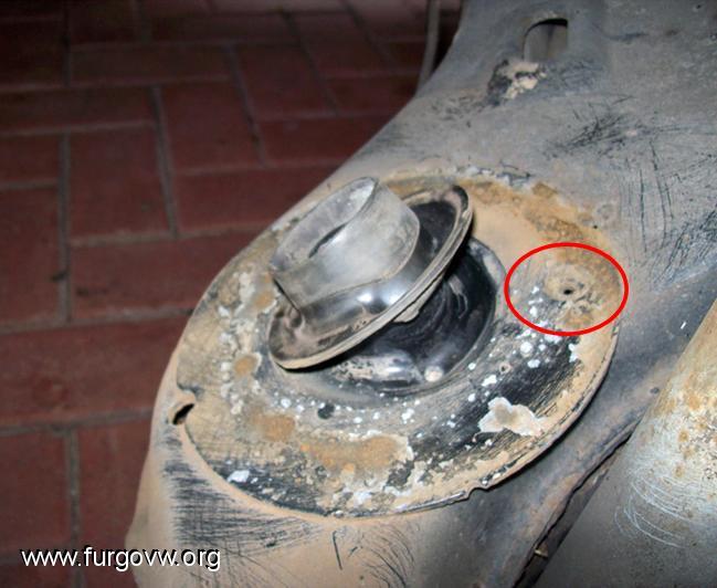

Según el enlace que has puesto, bajo el muelle también va una pieza de apoyo (unterlage) la cual yo no llevo según la foto, vamos que mi muelle en la parte de abajo apoya directamente en el barzo de suspensión, a pelo...
Y la duda que tengo es si el tope blanco que indica Seikel que hay que poner, se encaja directamente en algún orificio del brazo de suspensión o sobre la pieza esa, que parece que ya trae unos orificios para ello...
http://www.t4-wiki.de/wiki/images/Fahrwerk_Schraubenfeder_Federteller.jpg
En el caso de las Syncro dice esto : "Bei T4 mit Allradantrieb (Syncro) ist möglicherweise unten keine Unterlage verbaut, sondern nur die Kappe." a ver si me puedes echar una mano para traducirlo, que el traductor de google hace una traducción poco precisa.
S2
GEYPERVAN
Puede ser que el tope blanco de Seikel se ponga en este orificio??  .confuso1
