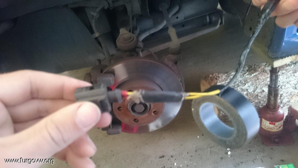

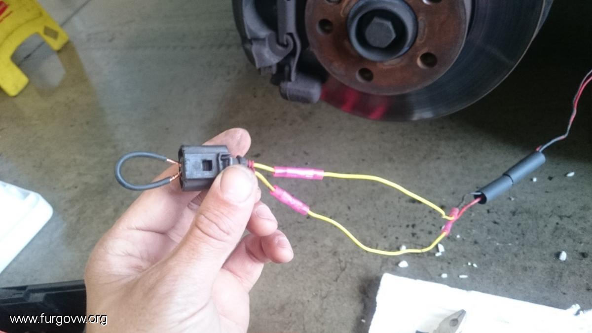

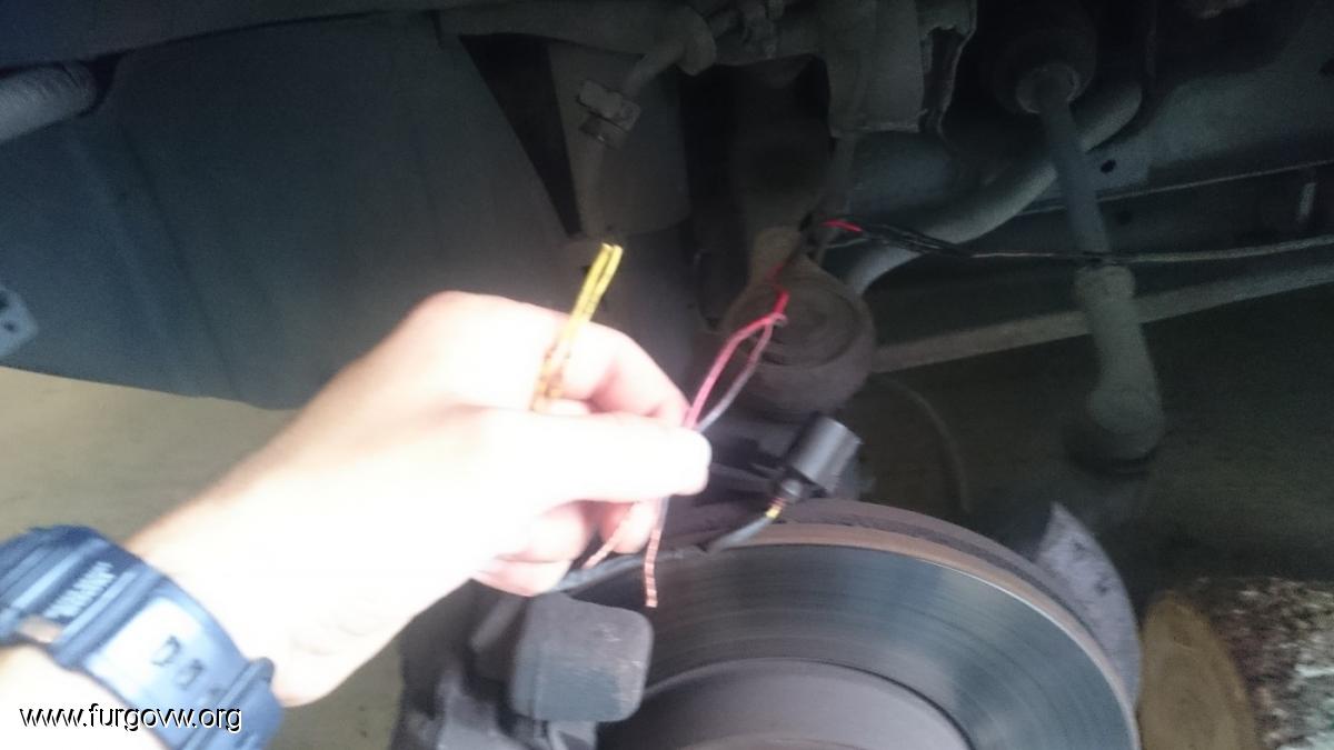

ya probé el sensor trasero, y pitaba, arregle los empalmes pero me di cuenta que los cables del sensor estaban como viejos de color negro tuve que lijarlos un poco para empalmar el cable nuevo , en cuanto pueda pruebo el delantero  :P
bullys
  .palmas bueno pues ya quedo solucionado, ahora ni pita ni se enciende el piloto amarillo.
El problema era el cable del sensor de las pastillas de freno, en este caso el delantero, que por cierto, también tenia un empalme echo, al igual que el trasero, osea que debe ser una cosa que se repite con frecuencia si no cambias el tramo entero.
le corte , le empalme y se soluciono, y ahora al empalmar en la clavija ya no pitaba
luego un poco de cinta aislante y plástico termoretractil y a volar , quedo arreglado.
lo arregle con lo que tenia a mano, por si vuelve a fallar alguno de los dos sensores, compre un cable de manguera doble en negro y los empalmes, para que la próxima quede mejor.
gracias por decirme de donde podía venir el problema.
