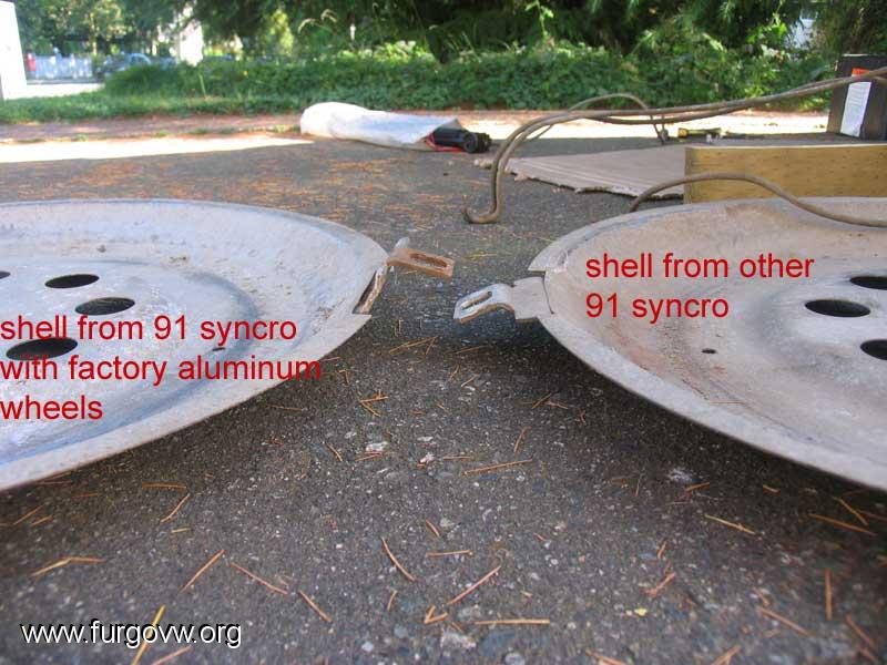

mirar que información más curiosa he encontrado ...
o sea, la modificación que he hecho yo .. ya "existía" en las furgos que venían con llanta de aluminio de fábrica
