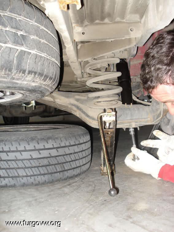

¿como cambiar la suspension trasera de tu t4? sencillo rapido y pa toda la familia.
1º Quitar la rueda y ponerla debajo de la furgo. Los gatos molan, pero como se escape... mejor tener algo que pare la furgo antes de que llegue al suelo.

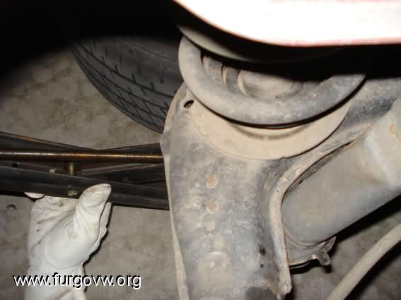

2º Yo solo voy a cambiar la suspension, no el muelle. Con la furgo ya levantada, metemos otro gato donde esta el brazo que sujeta la rueda. Esto es para que al quitar el amortiguador viejo, el brazo no nos caiga al suelo, ya que el amortiguador es lo unico que lo sujeta (quiero decir que si no tambien se nos saldria el muelle y todo, ya se que va sujeto por mas lados, pero asi no nos hace balancin.) Se afloja el tornillo superior, creo que era de 17 o 18, ahora mismo no recuerdo.

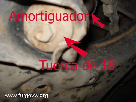

3º Soltamos el tornillo inferior. La imagen esta sacada desde abajo. y se retira el amortiguador viejo.

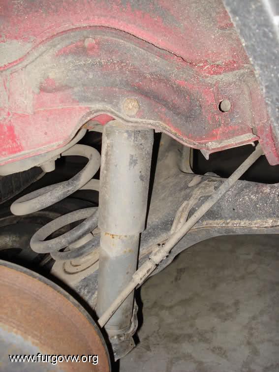

4º Se carga el nuevo (hay que apretar el embolo hacia abajo, si no no entrara), se coloca en su sitio, se coloca la rueda y kilometros para todos

Me fue de mucha utilidad ayer mientras los cambiaba, pero matizo una cosa. Al aflojar el tornillo que sujeta el amortiguador por debajo me giraba el amortiguador, y no hubo manera de soltarlo...hasta que un amigo me hecho una mano con una llave de cadena de las de aflojar los filtros de aceite.

Hola, ante todo gracias por el aporte. Cambié los amortiguadores trraseros con ayuda de este brico. Per la duda que tengo ahora es que hablas de "cargar el amortiguador". Los que le puse eran de gas, un poco más reforzados que los originales. Tendría que haber apretado el émbolo al máximo y después dejar que se abriera poco a poco o con apretar lo justo para poder encajar el amortiguador ya vale? Gracias
