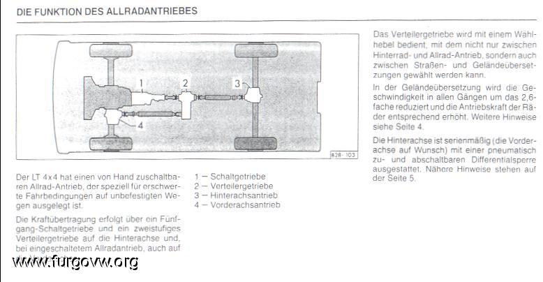

zu 1:    das Schaltgetriebe ist das serienmäßige 5-Gang-Schaltgetriebe des normalen LT.
zu 2:    das Verteilergetriebe ist vom amerikanischen Getriebehersteller New Process. Es wird in ähnlicher Ausführung beispielsweise im Cherokee von Chrysler verbaut. Es verfügt über einen Planetensatz für die Geländereduktion im Verhältnis 1:2,72. Die Vorderachse wird bei Bedarf starr über eine Kette angetrieben. Es existiert kein Differential zwischen Vorder - und Hinterachse.
zu 3 und 4:    Beide Achsen sind von der Firma Hurth in Norditalien. Normalerweise sind sie in Baumaschinen verbaut. Das hintere Differential ist serienmäßig mit einer 100%igen Sperre ausgestattet, für die Vorderachse ist dies eine Option. Beide Sperren werden über Unterdruck (Bremskraftverstärker) angesteuert.
http://www.lt-4x4.de/Funktion.htm

 Aqui aparecen dos palancas, la de la izquierda parece la del cambio, y la otra la de la traccion??
http://i19.ebayimg.com/07/m/000/a8/3e/b4bc_19.JPG
surfnatural
.baba .baba .baba
pongo la foto para que se vea........
