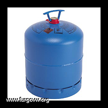

Pues eso, que necesito cambiar mi Botella Azul Campingaz 2,8 Kg 907 por una llena y no encuentro en Madrid.
He preguntado en varias ferreterías y nada......
En Leroy Merlin te cuesta la broma 48€ y..bajo pedido......
Según he leído cuesta sobre unos 20€ (llevarte la bombona llena y entregar la vacía)
Bueno...a ver si me podéis ayudar.

Octubre 10, 2017, 21:43:37 pm #370 Ultima modificación: Octubre 10, 2017, 22:10:11 pm por antoniofonty
Cita de: Señor Freerider en Agosto 18, 2017, 18:10:15 pm
Hola!
Me he leido todo el hilo y veo que el regulador que se pone en la botella pequeña debe ser de salida libre tambien. El caso es que no encuentro ninguno que sea de salida libre. Este por ejemplo esta bien de precio pero me dicen que tiene mbar. Entonces, no me vale?
http://www.vidacampista.com/es/gas/1582-regulador-o-llave-para-botella-azul.html
Gracias!
Ese es de salida libre, en ningún lado pone que regule a X presión. Además, los que regulan a X mBar llevan como un "platillo" que es donde va la membrana, como este, por ejemplo:
De todas formas en cualquier ferretería lo pides como una llave de gas para soplete campingaz, no creo que merezca la pena pedirlo por Internet por los gastos de envío.
Por cierto, a los que recargais solo con propano, ¿habéis tenido algún tipo de problema? Lo digo porque la presión en propano es mucho más alta, y no se si será seguro meter 100% propano.
Yo lo que estoy haciendo es cargar el 80% butano y el resto propano hasta llegar al peso. Es que metiendo solo butano en pleno invierno y lugares muy fríos, la presión de la bombona baja muchísimo y se queda "flojilla".
Sobre la goma, si solo vais a cargar butano con la naranja de toda la vida es suficiente (siempre que la bombona no esté muy muy caliente, lo cual la presión sería muy alta)
Si vais a meter propano, necesitáis una de alta presión.
Recomiendo usar las que se usan en talleres para el compresor de aire, esas son reforzadas, soportan bastante presión y podemos estar tranquilos.
Y sobre la balanza, os recomiendo esta, es la que uso y cuesta 4 duros en Aliexpress...
http://s.aliexpress.com/6ny6VFji
