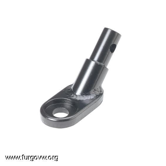

bueno os cuento un pekeño brico k he tenido k hacer..................................
el problema eske he cambiado de bici, y lo k sujeta el carrito a la bici, no entra bien y ademas keda muy cerca del disco de freno.
bueno pues se me ha ocurrido hacer algo paracido a los buenos, k una pieza kede instalada fija en la bici y mediante un cierre rapido enganche el carro, todo lo he hecho kon sobras k tenia por aki asi ke tampoko me he gastado dinero...
aki es donde deberia ir
con un trozo de aluminio kopio la forma del cuadro.....
despues de proteger el cuadro kon una camara vieja, koloco el trozo y me aseguro de ke pueda abrir el cierre de la rueda....
la tija de un sillin sera lo k una el carro al nuevo soporte....
hacemos lo urejos kon ayuda de un soporte para k keden bien alineados.....
y buala.............
necesito ayuda para sugetar la pieza al cuadro, se os ocurre algo ??????
Luisma
uff lo veo jodidillo
yo no anclaria nada
lo mas fiable seria agujerear
la solucion es la que existe jeje
anclar al eje, la parte de la lanza del carrito ya la tienes resuelta
o fabricas una o pillas una por poco mas de 11 euros
ENANO
si, ya se k lo mejor seria la pieza, pero en el eje tengo k meter los soportes de la parrilla.
Luisma
pues ya te entran las dos cosas no??
sino mejoraria la pinza de alguna forma, pero no se como
serlancelot
que tal una pieza como esta
se compran en ferreteria o te la haces tu con una varilla roscada, la compres o la hagas lo mejor es meter una manguera de silicona en la pieza, asi te protejera la pintura del cuadro
merlin

gracias a los dos, creo k hare una como las originales pero mas grande para poder poner tambien la parrilla.
je je es cierto, yo trabaje unos años en montaje de ascensores.............
ENANO
bueno pues kon un poko de ayuda de la jefa y sus compañeros de trabajo, ( yo no puedo soldar inox ), hemos hecho una pieza komo las originales de la foto k puso luisma........
el tubo es una tija de sillin y listo.......................  ke kontento estoy!!!!!
