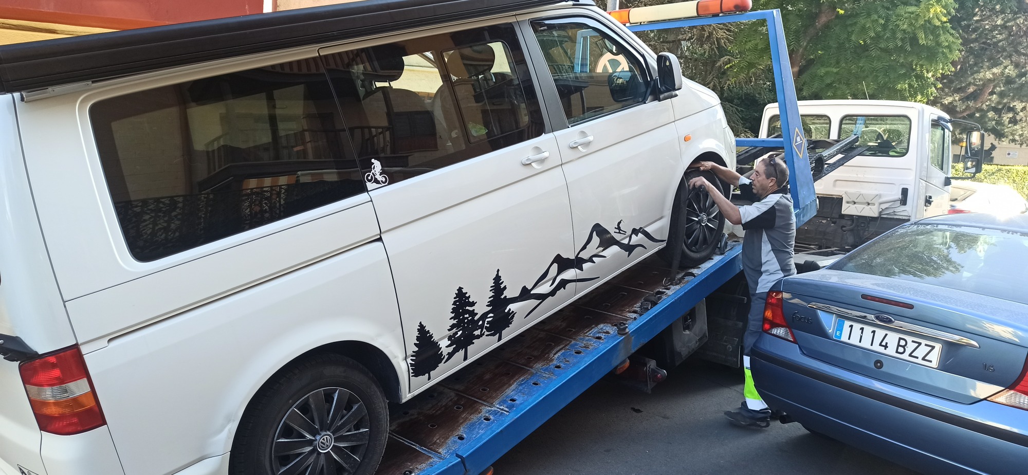

Bueno pues...la dejo aparcada, le enseñó la furgo a un amigo que anda mirándose una, la voy arrancar para bajar el techo y...el motor de arranque gira pero no arranca, ni mención!!! A las 10 vueltas del motor arranque, se para y sale la espiral y mensaje " avería motor Taller" y nada, llamar grúa, agosto y me voy el domingo de vacas, el taller de VW de mi zona abre mañana y me la miran, a ver qué me dicen
crisjaca
Agosto 21, 2021, 14:41:31 pm #26 Ultima modificación: Agosto 21, 2021, 14:47:15 pm por crisjaca
Bueno furgo a la plataforma, traslado a taller oficial, y siendo sábado y agosto, me la miran, avería según el vagcom, sensor del cigüeñal, es exterior, no hay que abrir, pero si desmontar periféricos, ya de paso que me cambien el casquillo acoplador del compresor del AA. Unas 3-4 h de trabajo. Ya os contaré.
he de mencionar , y agradecer a Serrablo Import que aún estando a tope de trabajo, hagan el favor de mirar e intentar reparar lo antes posible para que puedamos irnos de vacas!!! Las cosas se dicen todas las malas y sobre todo las buenas, que estás, se nos olvidan.
