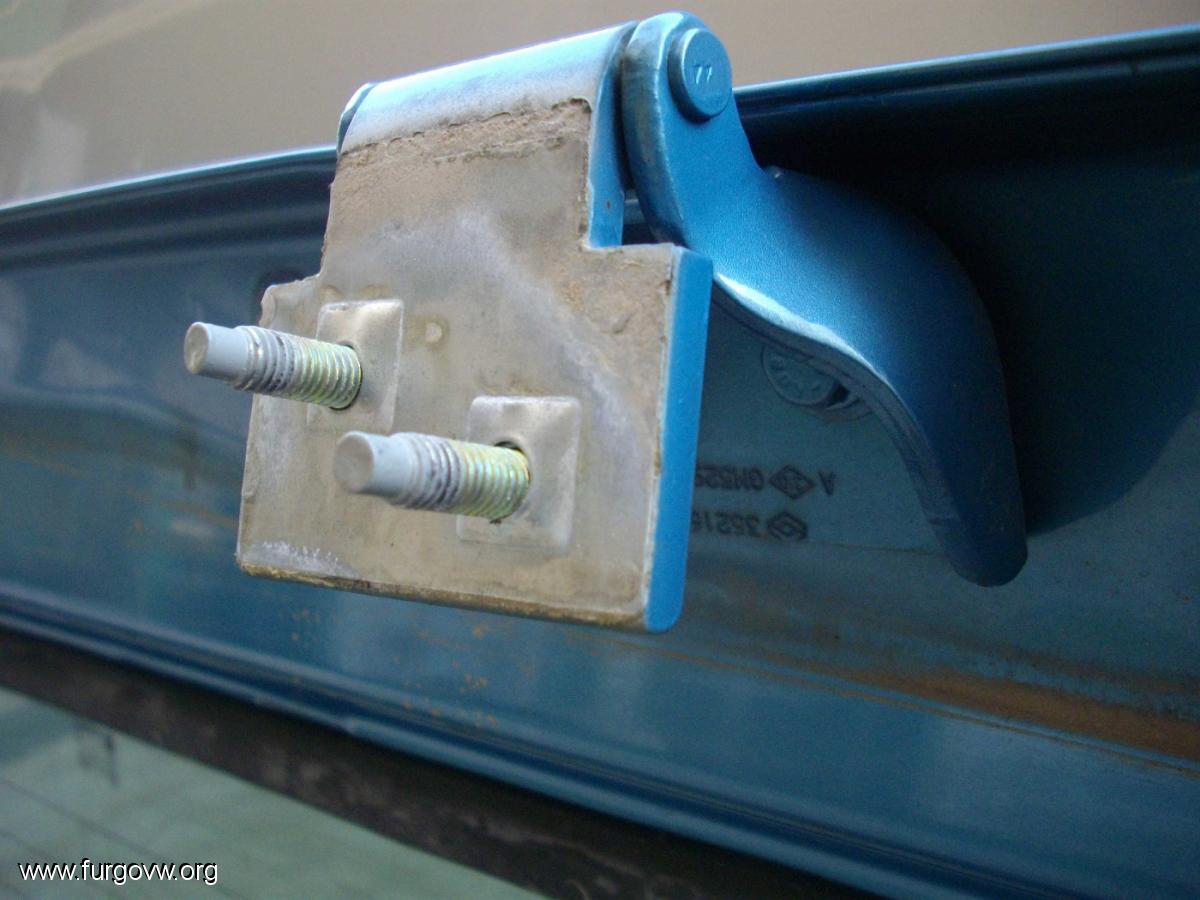

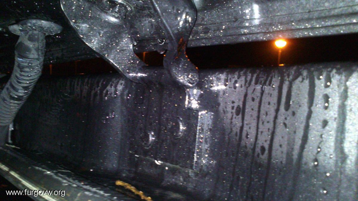

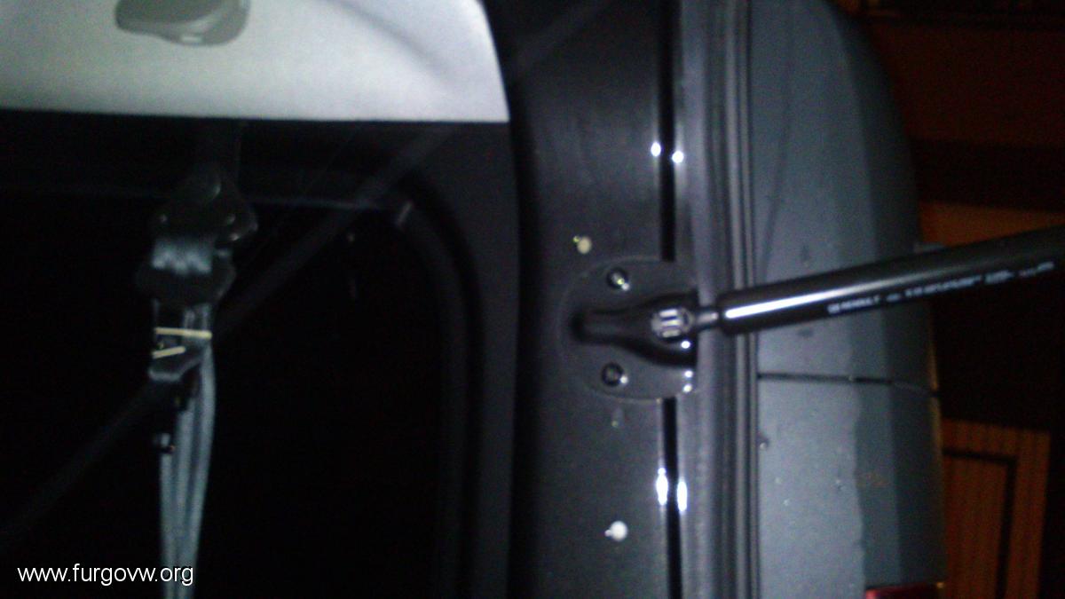

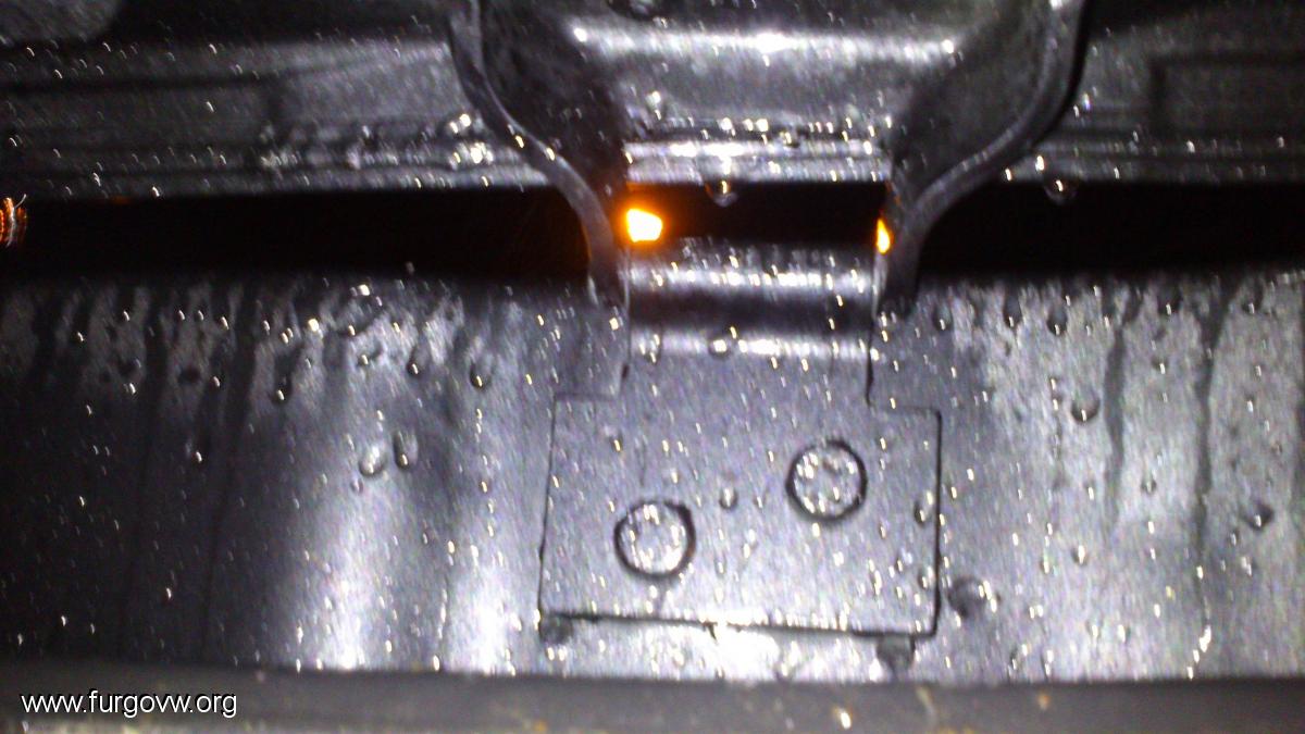

Siento la espera pero aquí van las fotos:
Yo creo que esos dos "pasadores" estaran roscados por dentro de la furgo, pero ocultos con el tapizado del techo.
Gino
muchas gracias por las fotos patriceloco, como me imaginaba los amortiguadores van en las tuercas soldadas que vienen en el chasis, en cambio , como bien dices, los tornillos de las visagras que van a lo que es el chasis estan soldados a la misma visagra, y hay que roscarlos por dentro quitando el tapizado del techo, este finde estuve por el desguaze...
