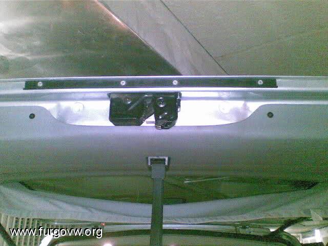

Buenas a todos,
Ayer recibí el portabicis Fiamma desmontado y siguiendo las instrucciones lo monte sin ningún problema, pero al ir a ponerlo en la furgo, vi en las instrucciones que hay que quitar una tira de plástico de la parte inferior del portón y cortarla para que encaje bien el portabicis.
EL tema es que parece que esta con unos remaches y como soy un manazas, lo mismo me pongo a hacer palanca con algo y me lo cargo  .loco1.
¿Alguna idea de como quitarlo?
Gracias y un saludo a todos

Hola wenas, yo en la mia lo corte, justo donde encaja el porta-bicis y sin problema.
Esa tirilla de plastico creo que es para que no resulte tan facil llegar a la cerradura del porton desde fuera.
Eso si cuando lo montes recuerda poner las protecciones de goma y plastico que despues se raya el porton.

Solo vienen las protecciones superiores para no rallar la pintura en la parte baja NO hay que cortar nada, en la parte de abajo puedes ponerles una tira de caucho, donde van lo anclajes atornillados, de resto sin problema tiene que ir todo de perlas.

Vamos a poner un pelin de informacion ya que lo monte hace 1 mes, T4 1992 yo tambien me quede :o  cuando vi esto, pero la verdad o lo cortas o no lo pones bien.
La parte de abajo va sin proteccion ninguna, las piezas esas que ponen t4 van justas y si no cortas el plastico no se pueden poner bien, al menos en mi caso no quedaba bien fijo el portabicis.
Taladre los remaches, corte la tira con una sierra justo en el espacio para las dos piezas de metal, una vez hecho esto se vuelve a poner la tira, encajan sorprendentemente fuerte solo a presion. Una vez colocadas ya nunca me han dado ni una voz.
Que yo haya comprobado, toda la gente que conozco que tiene el fiamma T4 nueva y T4 antigua han cortado esa pieza.

Pues yo lo tengo desde hace 3 años montado y no he quitado la placa esa. He llevado 3 bicis, esquis, ... y cargado hasta los topes no ha dado ni un problema. No se mueve. Creo que se puede montar también sin quitar la chapa. Aunque quedará mejor si la quitas, claro.

¿Y como los taladraste? Al meter la broca por el agujerillo saltan los remaches o como va?
Soy un poco negao pa estas cosas.... :-[
chachek
yo llevo el portabicis en el porton... a mi no me quedaba bien el porta si no cortaba la tira de plástico
la he cortado sin quitar.. cogí una hoja de la sierra vieja y la partí con un alicate para que acabase en ángulo recto y no redondeada que es como viene nueva.. y con paciencia corte los encajes correspondientes

Yo tambien intente cortarla sin quitarla de su sitio pero el peligro con una sierra de dañar la pintura era bestial, al menos en mi caso.
Lo de taladrarlos pues ya sabes le metes una broca fina por el agujerito y saltan los remaches, para volver a colocarla yo no necesite nada más que presionar pero vamos que si quieres puedes remacharla nuevamente o pegarla.
A mi si no quitaba esa pieza la de metal negro no brazaba el porton, increible que en productos iguales la gente lo haya podido hacer.  ???

bueno con una broca fina como te dicen le quite la cabeza a los remaches,corte las 2 piezas que te quedan a medida y vuelta a poner remaches.A mi me dio la impresion de que sin cortar las piezas no tenian buen asiento.

Muy buenas.Yo lo monté ayer y corté la pieza de plastico,si no,no quedaba bien.Empecé presentando el portabicis y marcando por donde debìa cortar.Primero con hoja de sierra y cuando llegaba a peligrar la pintura calentaba un cutter ancho y poco a poco iba calando la pieza,mucha paciencia pero quedó de lujo y sólo cortas el hueco necesario,a mi quitar los remaches no me molaba mucho.Suerte y al lío
