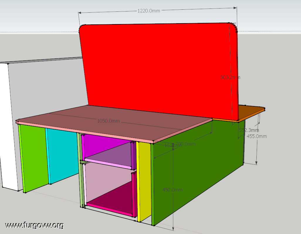

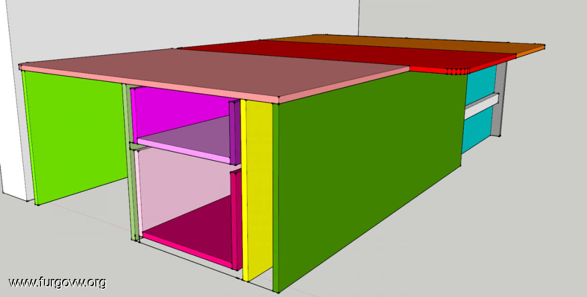

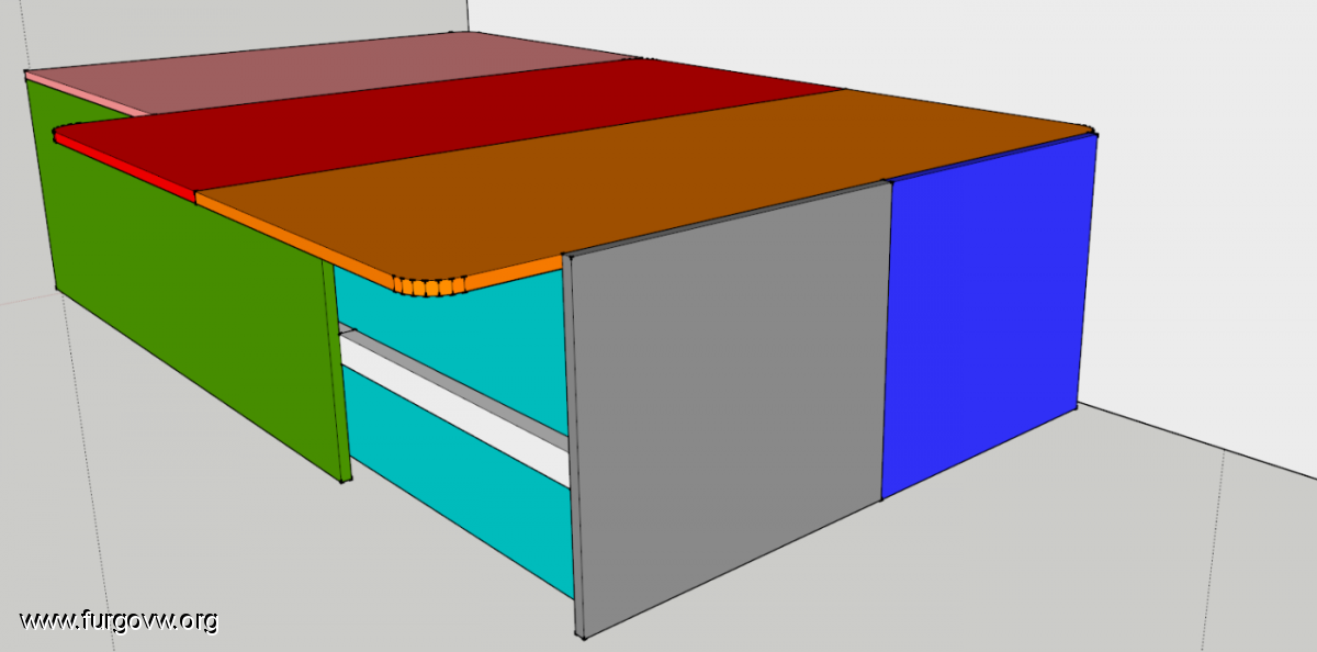

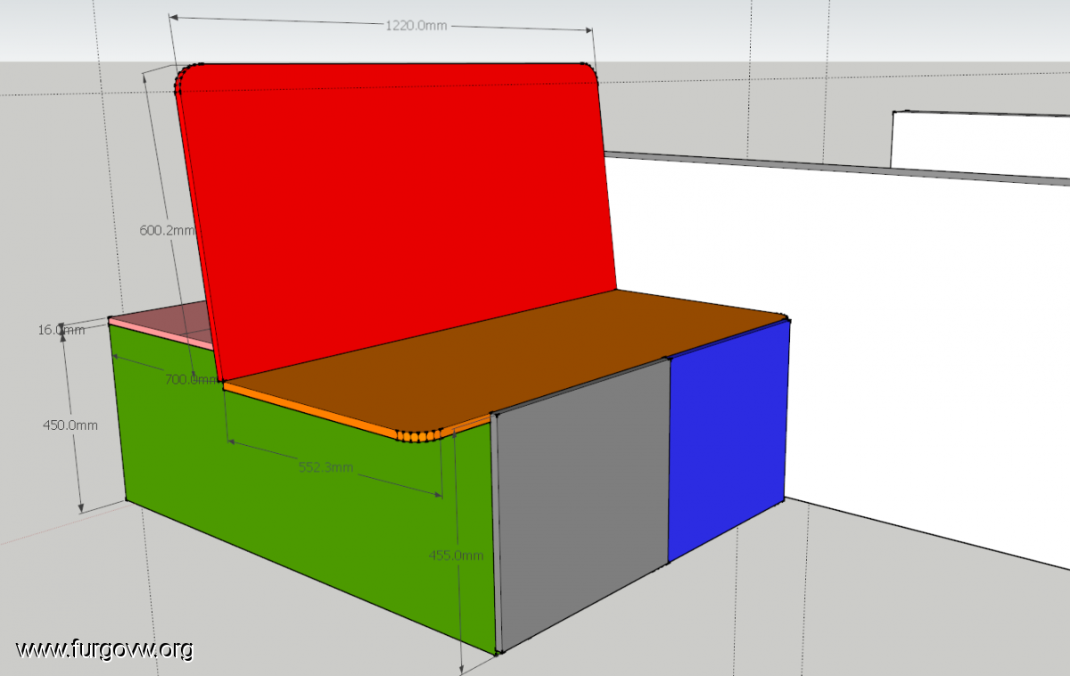

Hola a todos!
Estoy en proceso de hacer algunos muebles para la furgo y tengo el diseño acabado pero con algunas dudas.
Primero os pongo por aquí el diseño del mueble-cama que quiero hacer.
El funcionamiento esta inspirado en la furgoneta de jonymepeino:
Asiento - Vista frontal
Asento - Vista trasera
Cama - Vista frontal
Cama - Vista trasera
Funcionamiento:
1º Para transformar el asiento en cama he comprado estas bisagras:
http://www.bricca.es/herrajes-especiales/336-juego-de-bisagras-sofa-cama-posicionable.html
Las bisagras no desplazan hacia alante el tablero de asiento.
2º La estructura del asiento se desliza por unos rieles de cajón.
3º El asiento cama está apoyado en ruedas de somier.

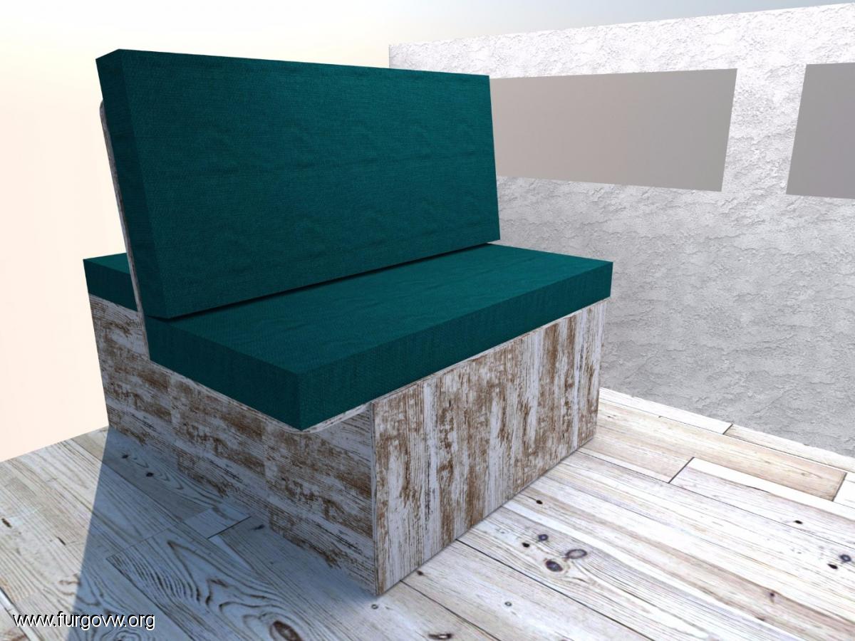

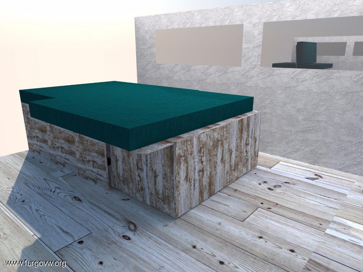

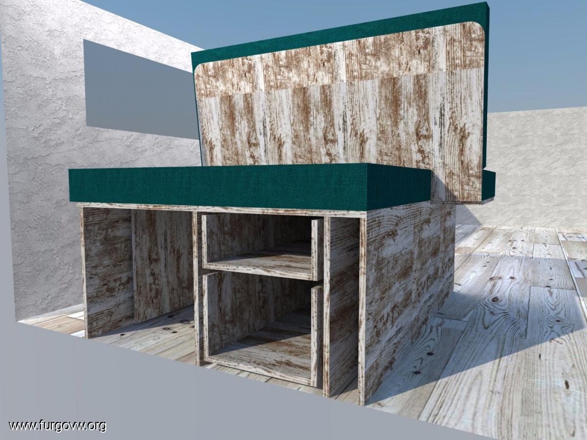

-Alvaro-
Ahora os pongo unas fotos del diseño un poco mas real para ver aproximadamente el acabado que tendría:
Asiento - Frontal
Asiento - Trasera
Cama - Frontal
Cama - Trasera
-Alvaro-
Diciembre 16, 2016, 13:10:13 pm #68 Ultima modificación: Diciembre 16, 2016, 13:12:23 pm por -Alvaro-
Tengo las siguientes dudas:
Esta diseñado con madera de 16mm. Dado que el vano entre apoyos es de 50cm ¿Creéis que será suficiente?¿Debería ponerle 19mm?
¿Me recomendáis madera de melamina?
He leido este post y hay varias personas que no lo recomiendan.
http://www.furgovw.org/index.php?topic=28930.240
La madera contrachapada no me gusta la verdad.
Este es el tablero que me gustaría comprar
http://catalogo.aki.es/tablero-melamina-pino-taiga/idp25039
Tengo dudas en ponerle tapa a los cajones del maletero, ya que me gusta que estén accesibles. ¿Creéis que es mejor con tapa o tipo bandeja?
Muchas gracias!
OTATONO
Hola, Alvaro!
No sé si ya habrás hecho los muebles. Acabo de ver tus mensajes.
A ver si puedo ayudarte.
Yo NO pondría tablero aglomerado de melamina. Mucho peso y se deteriora fácilmente quedando estéticamente muy feo.
Lo suyo es utilizar tableros de madera contrachapada laminados o aplacados en HPL (Laminados a alta presión)
Los venden ya laminados con multitud de acabados a elegir.
Son mas caros que los que no van laminados pero salen mas baratos porque son para siempre y sólo tendrás que comprar los tableros una vez.
Si necesitas mas información o donde encontrarlos dímelo.
Respecto a tu duda del vano te diré que en mi cama el vano es de mas de 700 mm con tableros de contrachapado de 16mm y no he tenido ningún problema.
Para los armarios lo mas cómodo creo que será con cajones, si es eso lo que preguntabas.
