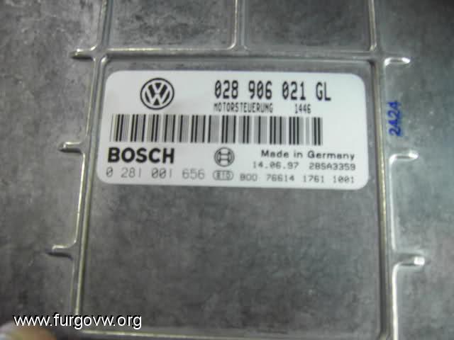

JORDAN
La centralita pierde como una especie de aceite.
franavs
jejejej tienes alguna de la comunion? :D
haber ..esa unidad es tela de vieja , es una msa , el problema que algunas el inmo lo residian en dos eprom , y en esas dos eprom llevan tambien el mapa de injeccion , y en otras ..llevaba tres, dos para el mapa de injeccion y una solamente para la secuencia de arranque , inmo , y identificacion de la unidad ( n de recambio , n bastidor ...etc)
el gran problema es que sin tenerla aki junto al vehiculo no me atrevo a decirte ni a hacer nada puesot que la puedo desinmobilizar.... peor tambien puede que ande viaje pa arriba y para abjo .. de donde eres?
JORDAN
Ante todo darte las gracias por molestarte por mi problema.
Soy de granollers (barcelona).
El aceite que pierde la centralita no podria ser la causa del problema?
franavs
Cita de: JORDAN en Abril 14, 2009, 16:51:13 pm
no hombre... si pa eso estamos no me resulta muy dificil escribir 4 frases ..ue ya en si dia me toco el marron
sobre el aceite ...no tiene ninguna logica que tenga aceite , a no ser que le llege un maguito de presion de turbo ( sonda map ) que actualmente lo llevan en el esterior , si esa sonda tiene fugas la verdad que no es bueno ... aunque el aceite no modifica el comporamiento electronico ya que no traspasa corriente
