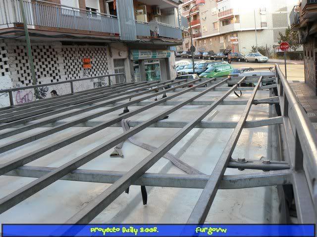

Que malo es tener tiempo para pensar.. dándole vueltas a cómo optimizar el uso de la baca, se me ha ocurrido una cosilla. Estos días nos hemos encontrado dificultades a la hora de usarla en todo su esplendor (hay que ir andando por ella por las barras y me acojona la idea de meter el pie y abollar el techo, además por seguridad). Y mirando el famoso post de las Iveco 4x4 he visto esto:
Y se me ha ocurrido que puedo poner una "tira" de chapa de ese estilo (no tengo idea de cómo se llama) a lo largo de la baca segun subo por la escalera, para poder andar sin problemas por ella.
¿Esas chapas aguantarán el peso de unos 60kgs entre barra y barra? (estaran separadas entre sí unos 25cms.
La baca en cuestión, antes de pintar la furgo:
Y si es así, son fáciles de moldear? para hacer los cantos..

te aguantara de pende del grosor. pero 60kgs son pocos, no crero q tengas problemas.

60kgs son mis kilos! jaja. Pensé que todas tenían el mismo grosor.
trakamon
con la distancia que tienes entre hierros no creo que tengas problemas, lo de darlas forma ni idea pero para cortarlas con una radial si son gordas solucionado no.... otra cosa como la sujetarias?  remaches?

Trakamon, remaches roscados con tornillos tochos... desde que descubrí la máquina esa tengo remaches hasta en el culo jajjaja
Si me decís que con radial y martillo me puedo apañar, me pongo a ello ;)

En Leroy , la tienes, con esa distancia te aguanta de sobra, le metes remches y a tirar millas.

Peque... lo que tiene que soportar el peso, es la baca y sus apoyos.

No creo que tengas problemas, como dice Eneko lo que tiene que soportar el peso es la baca. Con ese espacio entre barras no se dobla ni de coña.
