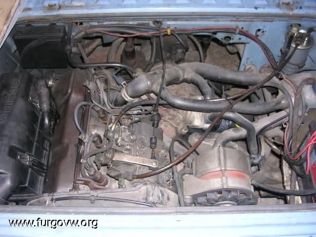

Haciendo caso a los consejos de tioguiller sobre el tema voy a cambiar mi sistema arcaico (T3 mot. CS) de filtro de gasoil por el moderno. Me puede decir alguien de dónde proviene cada manguito, que no lo veo muy claro...
ferrandinski
el tubo negro de la derecha, que sale de la chapa, viene del depósito de gasoil
el marrón que sale del filtro, va a la bomba
el negro que viene de la bomba y acaba en el tapón blanco viene del retorno de la bomba
el negro que sale del tapón blanco y se mete en la chapa, va al depósito de gasoil (retorno)
a ver si me he explicado bien .loco2

una imagen vale mas que mil palabras
siemens
Muy bien, con la explicación y la foto queda más que claro. A ver si hago fotos del cambio y las cuelgo. Saludos
