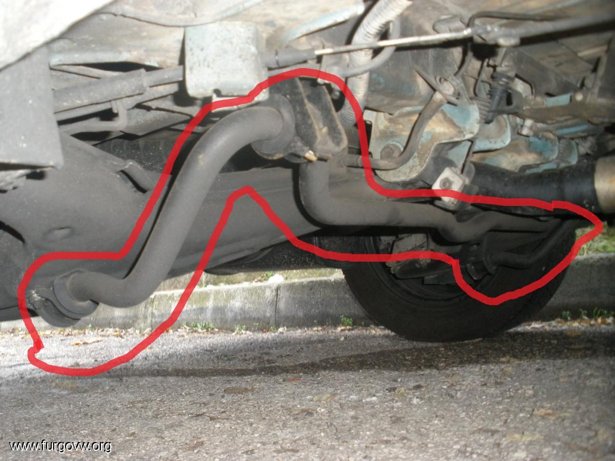

A ver un "hombre" (no existen, ya lo se pero es por decir algo) que se arremangue y saque una  .fotografo
porque no se seguro lo que busco debajo del furgon, con las posturas que me marco alguno pensará  .follando...y no es eso lo que busco.

Mañana salgo a ver si encuentro alguno que la haga una fotillo a la mia  ;D

Ya encontre lo que decia SoyGenin. Se refiere a la barra trasera.

Una  cosa, que con las prisas "me se ha olvidao", ¿la tornillería es especial? , me refiero a que si los brazos y el chasis ya traen los huecos o lugares para amarrarla, ¿hay que soldar algo, taladrar, pasar machos para hacer roscas? ¿es un Kit "ponible"?  .malabares mas que nada por ir encargando una para los Reyes Magos de Oriente, aunque con la crisis que hay me parece que estas Navidades...los mamones estos no vienen.

abra
necesitaras unas tuercas remachables ( además algunas de medidas "raritas"), si lo pillas en la vw las tienen como recambio. Los agujeros en la furgo creo recordar que vienen hechos pero hay que repasarlos del diámetro de las tuercas, además de la barra, las gomas y las abrazaderas, hacen falta dos soportes , que vienen en otra página del ETKA y amenudo se olvidan, son para los que hacen falta las turcas "raritas"
Graciasl mil, voy a ver como se me da la cosa, de momento voy a por los soportes y colocarlos (economía se entiende  .meparto ) y la barra ya la apañaremos cuando se nos olvide lo del embrague  .joder  .joder  .joder
