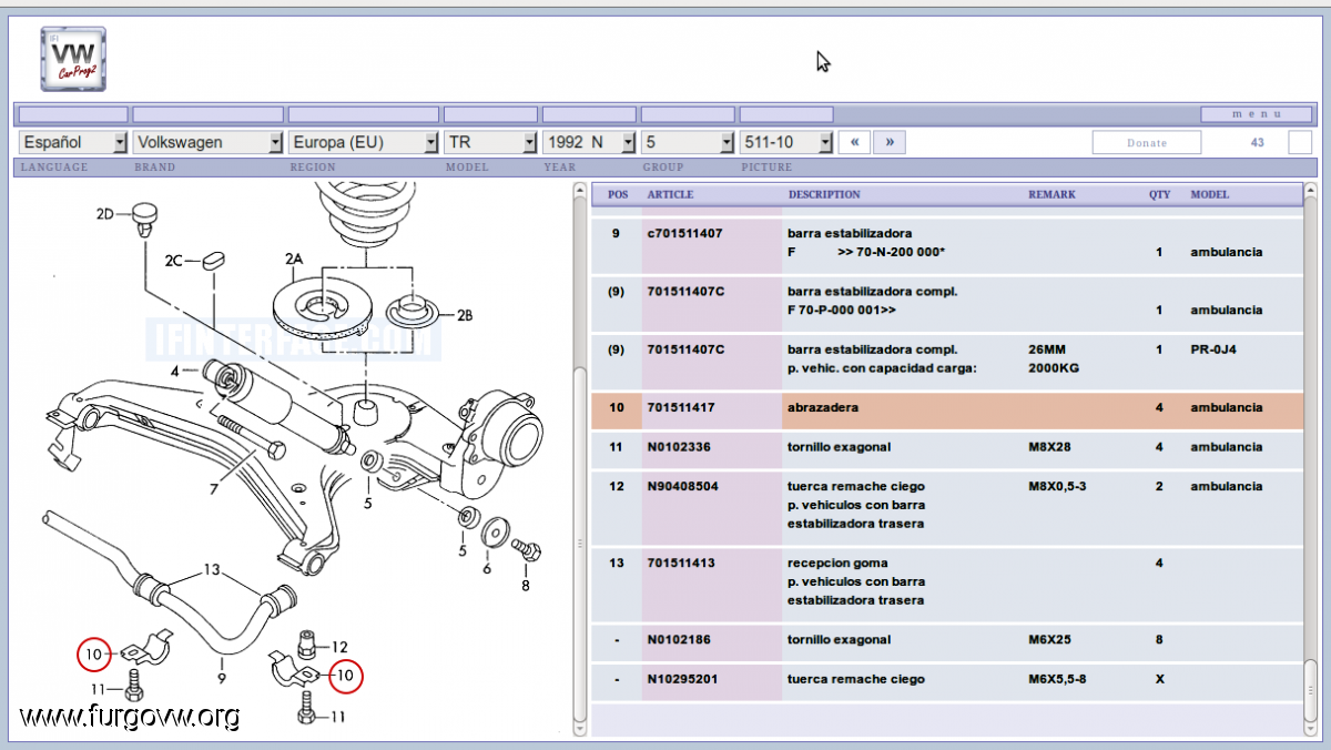

Abra en que pagina del ETKA estan los dos soportes esos que hacen falta o que referencia tienen?
Gracias.
abra
ahora mismo no tengo el ETKA a mano, pero creo recordar que vienen en el grupo de la carrocería, el suelo como soporte de barra estabilizadora ...
es la pieza que se vé dentro de la marca roja en la parte más alta

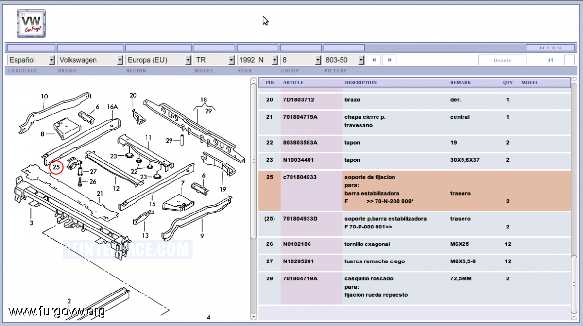

En ese programa vete a la "página 8, 803-60" es lo que sale con el numero 11C.
Y en 803-50 sale con el numero 25.
La referencia es 701804933D

exacto  .bien. también es recdomendable que pidas las tuercas remachables (el num. 27) ya que son raritasde encontrar en las ferreterías por la medida que tienen

yo la pedí en la vw hace dos semanas y me vino sin los soportes ,tuve que esperar otros dos o tres dias a que llegaran para poder instalar la barra
ahora ya esta puesta y valla como se nota ,es una mejora en confort y seguridad muy importante  .palmas
