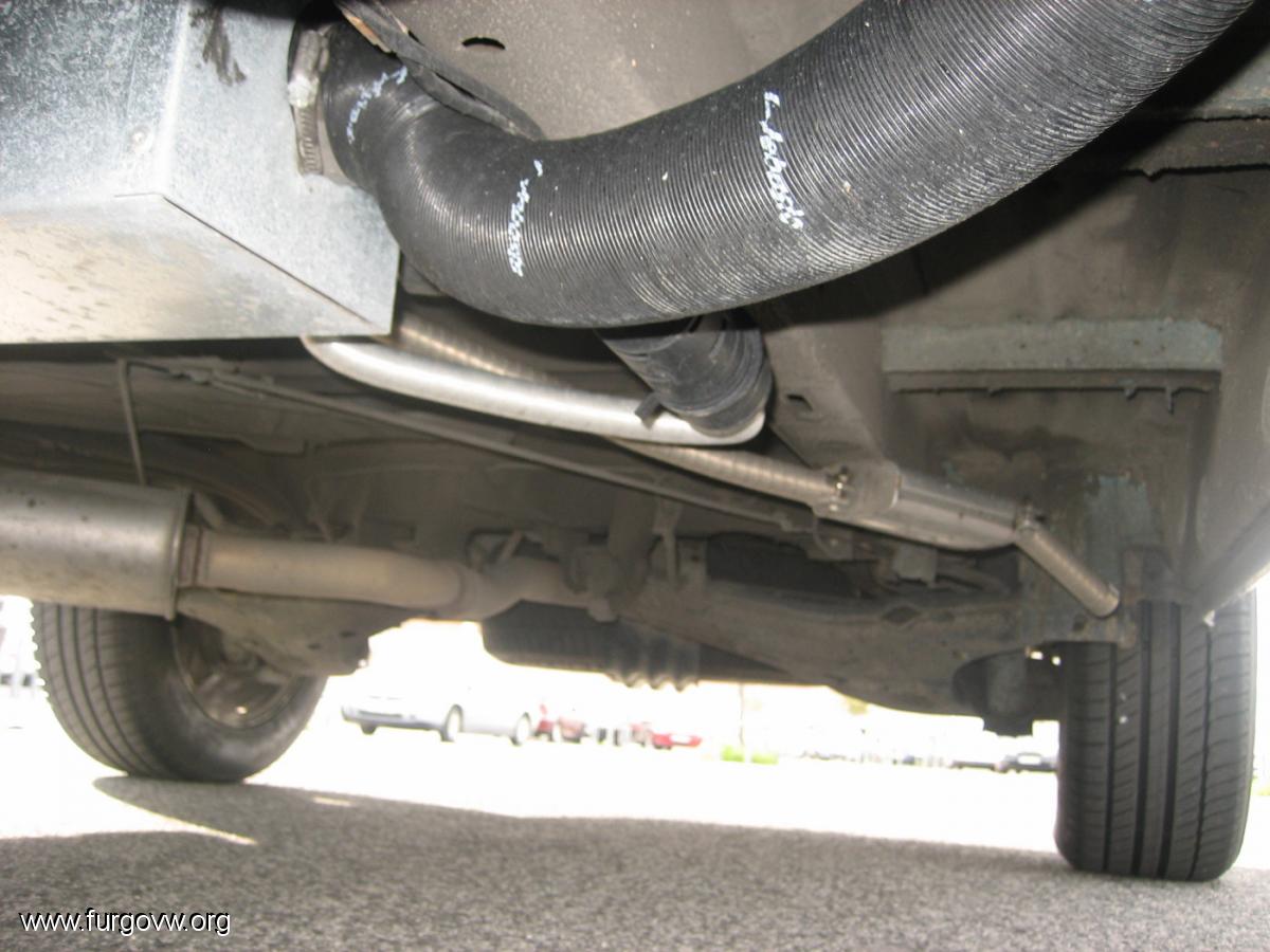

Hola Cima,
Creo que habéis comentado que en las T4 de 150 CV viene de serie, pues yo ayer me tiré al suelo y juraría que no vi por ningún lado la barra...  :-\
Me acabo de acordar que tengo estas fotos de los bajos, si está yo no la veo...
S2
CIMA
Pues efectivamente, siento decirte que no llevas estabilizadora trasera  :(, yo creía recordar que en las 150 cv venía de serie (el incremento de par, potencia y velocidad con respecto de la 102 cv así lo aconsejaría) pero ya veo que nó.
