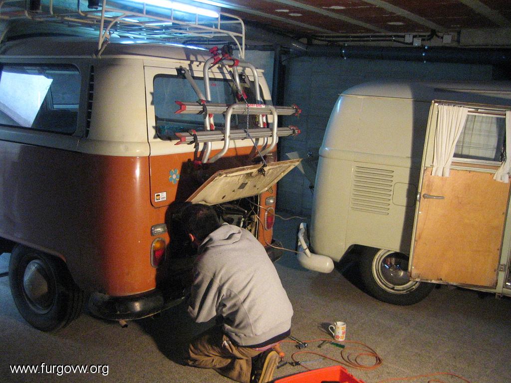

Resumen de la mañana:
Con la furgo llena de herramientas me paso a buscar al Weber y salimos cagando leches hacia Vic... de 120 no bajabamos... ;p
Una vez allí nos damos cuenta que nos hemos dejado algo básico... las juntas de las tapas de balancines, así que decidimos no hacer el reglaje de taqués previsto por si al desmontar las juntas viejas salen mal (a parte que lo mejor es cambiarlas en cada reglaje...).
Luego inspeccionando un poco por debajo en busca de señales Weber se da cuenta que el silenciador y la pipa de salida del escape están unidos de pena y se mueve 'pa dentro-pa fuero' con la mano...
Sacamos la brida, y la volvemos a montar con pasta de junta y la apretamos bien...
Al probar de arrancar la furgo estaba a 0,77V así que la cosa no arrancaba (trata de arrancarlo, Por Dios!!). Hemos hecho un puente des de mi furgo a la de Pau y al final lo hemos conseguido (a lo Vaquilla, haciendo el puente... :P)
La cosa no sonaba muy bien y por la junta del escape salia humo, así que la hemos apretado más y ha mejorado... pero no sonaba a ópera... la verdad. Los platinos estaban un poco abiertos y chamuscados, así que los hemos ajustado a 0,40. Hemos apretado la correa  que estaba muy floja (y a lo mejor también se calentaba por eso...). Al volverla a arrancar la cosa ha cambiado, no era para tirar cohetes per ha mejorado.
Lo que hay que hacer seguro es:
Cambiar el escape, fácil.
Reglaje de taqués, fácil.
Cambiar el clausor del contacto (no se puede ir por el mundo haciendo el Vaquilla...), fácil.
Darle un poco de cariño (juntas motor, etc etc), fácil.
Pero eso será ya otra historia...
(vaya tostón)
