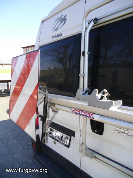

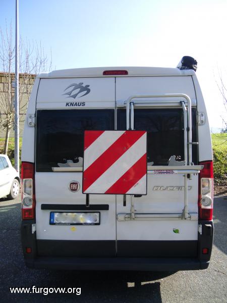

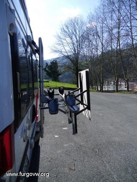

Ultima mejora que tenía pendiente desde hace tiempo.
Antes llevaba la placa V-20 de una manera no legal del todo:
Tras darle muchas vueltas y teniendo claro que quería una instalación fija, que me sirviera tanta para el portabicis plegado como cargado con bicis, el resultado ha sido este:
Fotos de detalle:
*imagen borrada por el servidor remoto *imagen borrada por el servidor remoto *imagen borrada por el servidor remoto *imagen borrada por el servidor remoto
Todavía tengo que hacer algunas mejoras al sistema.Tengo previsto ponerle algunas pletinas de aluminio para reforzarlo y tengo que idear un sistema para asegurarlo cuando está plegado.

Bueno ando queriendo copiarte lo de la placa para el portabicis y tengo solucionado el tema con una escuadra pequeña y una bisagra x2, pero en la posicion de cargado con bicis, la placa queda perpendicular al asfalto pero no sujeta y me da miedo que con el rebufo se mueva, se rompa y pueda provocar un accidente. Puedes poner alguna foto de esas bisagras-escuadras que has utilizado, esque en esas fotos no se ve muy bien.
Gracias y un saludo.
tra´fi:k
No tengo ninguna foto en la que de vean con claridad. De las que tengo esta es en la que mejor se ven.

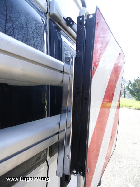

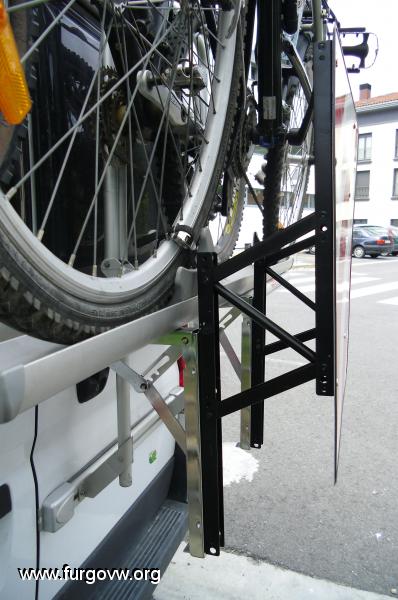

He sacado varias fotos de como está montado y cómo funciona:

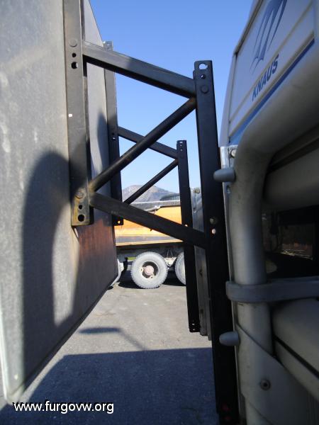

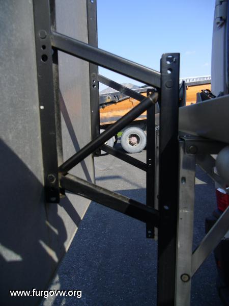

La placa está montada sobre un paralelogramo de los que se montan en las mesillas de comedor para elevarlas, y dicho paralelogramo va montado sobre un angulo articulado.
Todo el conjunto plegado:
Paralelogramo desplegado (con portabicis plegado):
Paralelogramo y angulo desplegados (con portabicis desplegado tambien):
La función del paralelogramo es separar la placa para que no pegue en las bicis y elevarla para que no tape la matrícula de la furgoneta

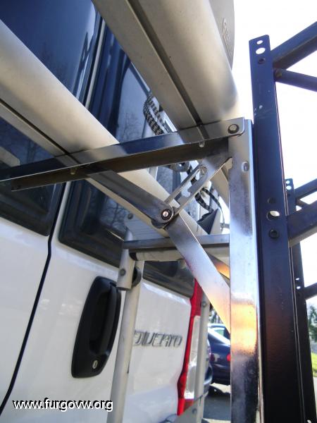

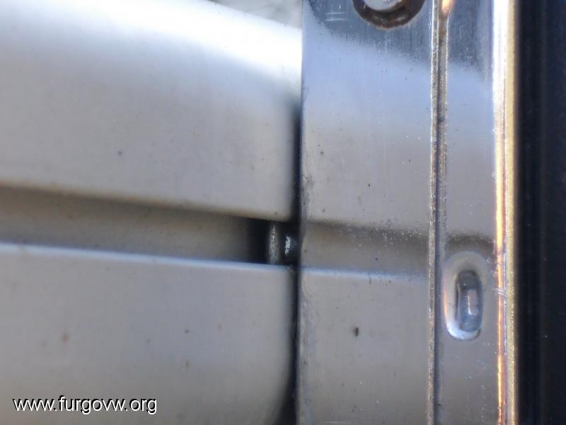

Detalle del angulo:
En anclaje del angulo se hace sobre las ranuras de los railes del portabicis:

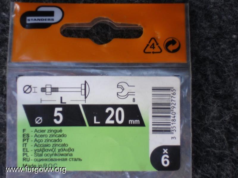

Para ello he utilizado el siguiente tornillo de cabeza plana, que entra perfectamente en dicha ranura:

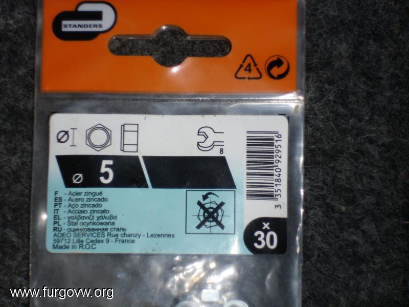

Para ello he tenido que taladrar algun agujero en el angulo. Para mayor seguridad he utilizado tuercas con anillo de nylon para que no se afloje:
La union entre el angulo y el paralelogramo la he hecho mediante remaches. Tambien con remaches he unido la placa V-20 al paralelogramo.
Puntos fuertes:
  La placa siempre está ahi y siempre en su posición correcta.
Puntos débiles:
  El paralelogramo no está diseñado para exteriores. Aunque lo he protegido bien con grasa han aparecido algunos puntos de óxido. No se como irá respondiendo en el futuro
Puntos a mejorar:
  Todavía tengo que mejorar la sujeción de todo el sistema tanto cuando está plegado como desplegado. A causa de los baches de la carretera alguna vez se me ha deplegado la placa sin llevar bicis.
  Había pensado en poner algunos pestillos, pero todavía no lo he hecho.
Tambien tengo pendiente poner una pletina de metal uniendo ambos angulos para dar mayor estabilidad al conjunto.
