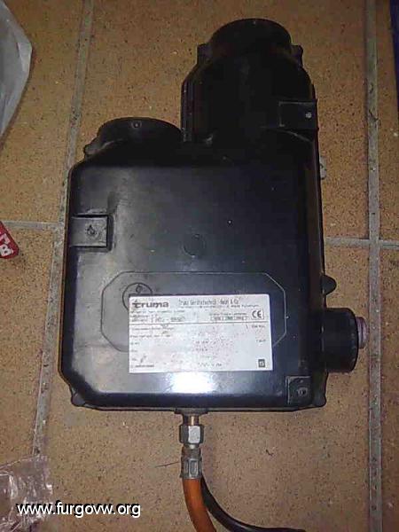

estos dias estoy provando mi calefaccion. Ahora la tengo desmontada:

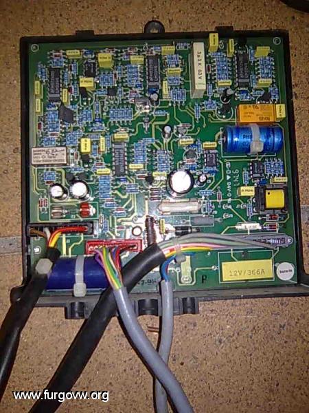

esta es la centralita, en la foto no se si se observará, pero en la parte central hay algo que parece quemaillo.

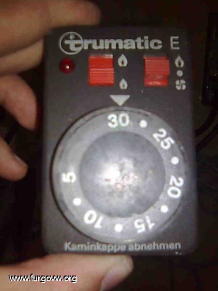

aqui el termostato y controlador

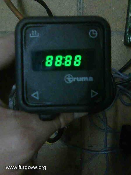

aqui el programador

en el termostado se enciende una luz verde, y la luz roja hace un destello rojo, y no se vuelve a encender...
el temporizador se queda parpadeando sin responder...
no se mueven ventiladores ni nada...
Alguna idea? he visto que en la placa hay dos fusibles, podria provar de cambiarlos...

Yo tengo la 2800, has probado a cambiarle los fusibles? yo lo hice y comenzo a funcionar, tambien se para cuando en la botella de butano queda poco gas (con el gas, por ejemplo cuando parece que se haya acabado, y la calefaccion ya no tira, si pones los fogones, aun funcionan), y otra cosa mas, cuando esta muchos meses sin funcionar, le cuesta arrancar, hay que conectarla varias veces.
gracias vts i lrsafor, ya no me siento tan solo por aqui... ;D
Se dan todos los factores que me comentas, años sin funcionar, poco gas y sin cambiar los fusibles... Todavía no la he enviado al taller, así que si me animo la provaré de nuevo...
