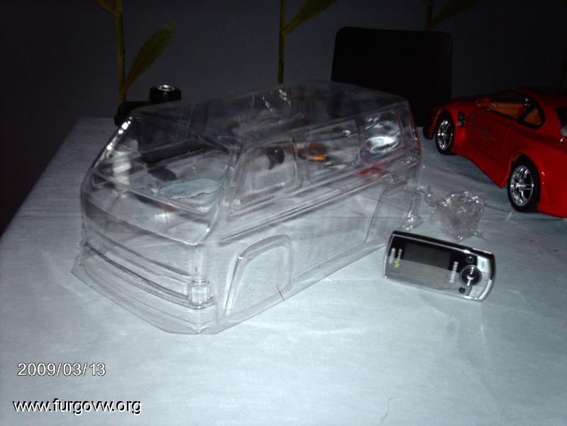

Pues eso, aqui estoy yo ahora haciendome un furgo rc de T3
La semana pasada pille por ebay. Inglaterra una carcasa de T3 a escala 1/10 que es esta
distancia entre ejes 21 cm que me llego ayer

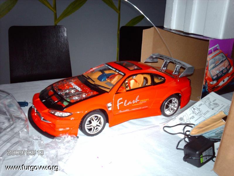

Ahora toca hacerme con un coche rc de las misma medidas, cosa que no encontraba a un precio bajo....
Entonces opte por uno mas o menos de la misma medida, pero este tiene 23,5cm de distancia entre ejes
lo mejor de todo el precio 30€
este es el afortunado o desafortunado segun se mire jejejeje

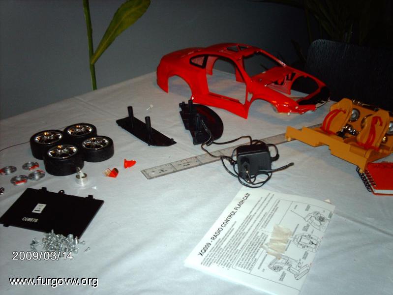

un nissan sylvia

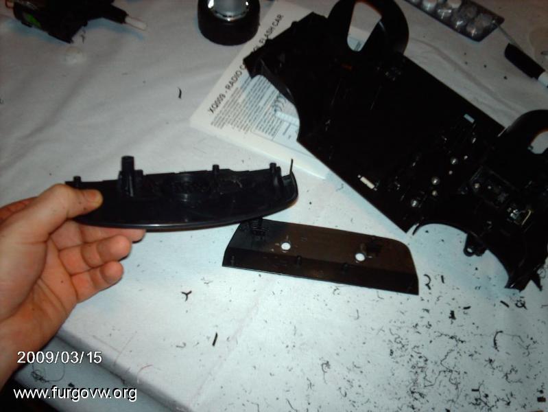

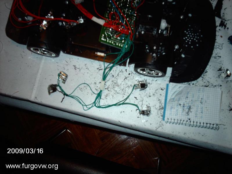

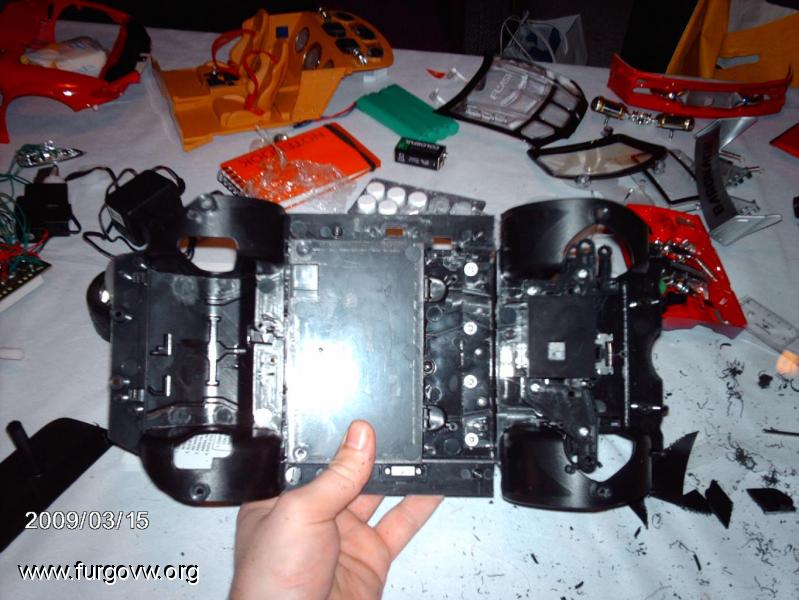

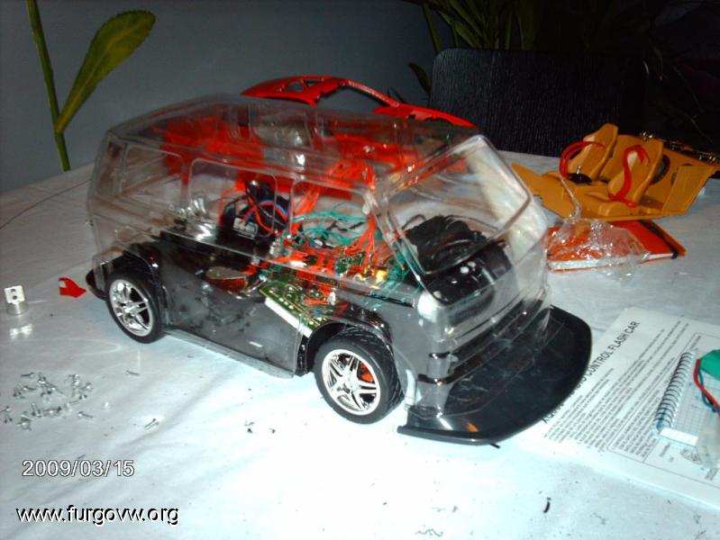

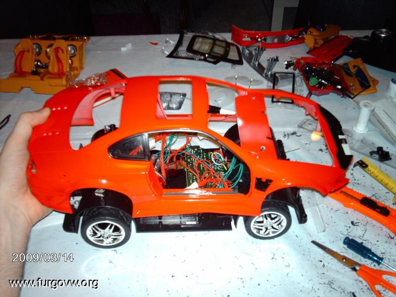

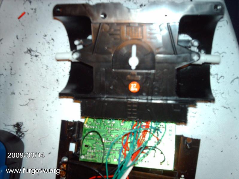

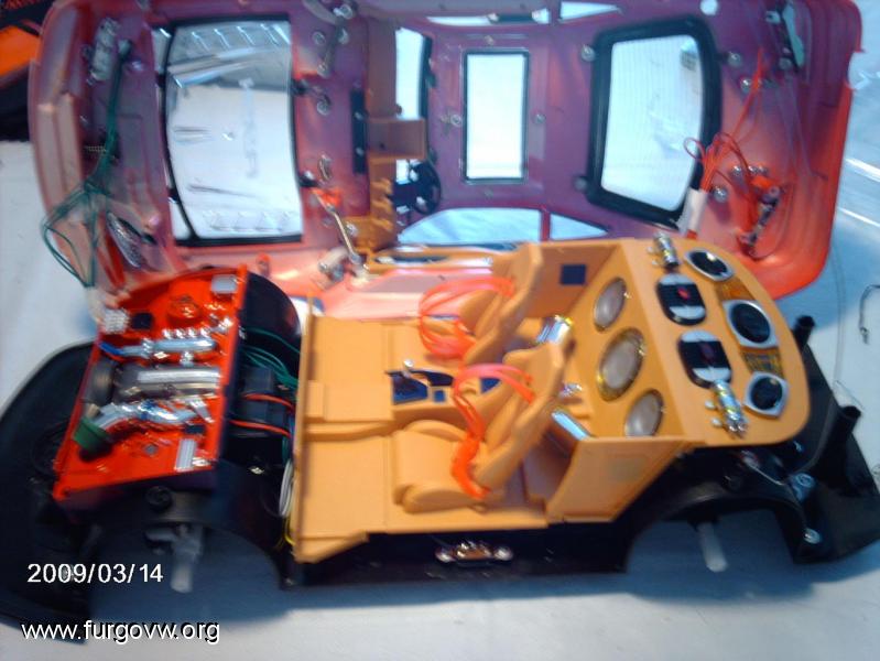

Aqui estoy desmontandolo poco a poco ya que tiene luces y las quiero aprovechar
Aqui lo tengo casi desmontado por completo

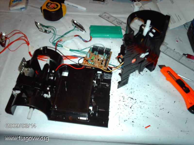

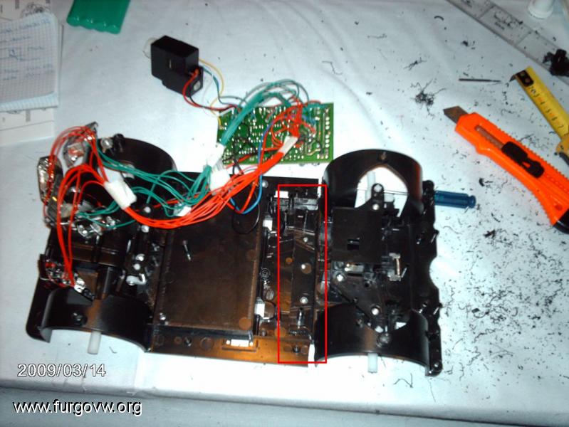

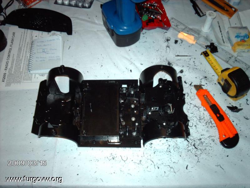

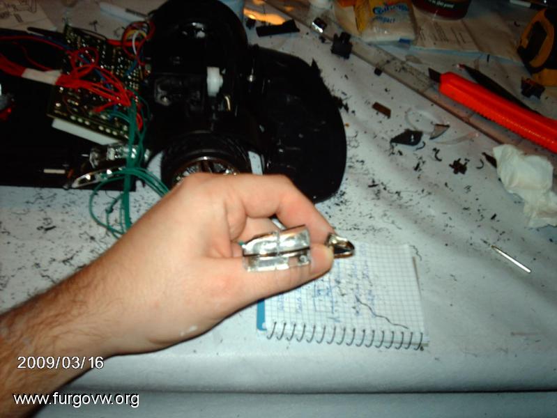

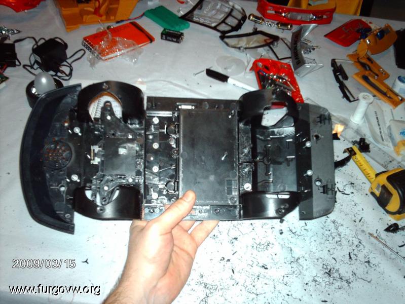

el siguiente paso es el corte del chasis de este, distancia a reducir 2,5cm

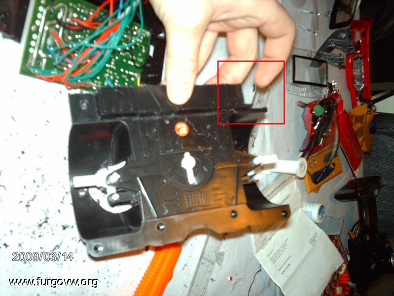

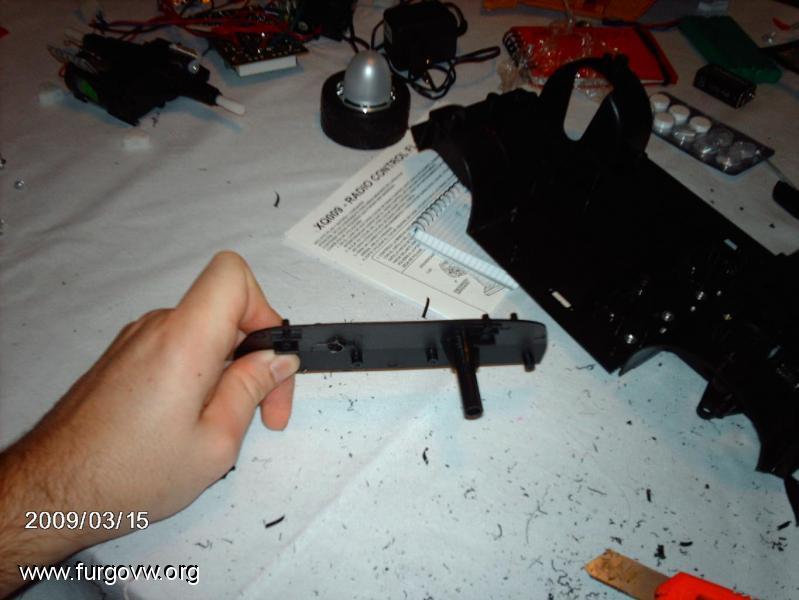

como podeis ver en el recuadro rojo hay que hacerle unos cortes para que la pieza
encaje en su sitio

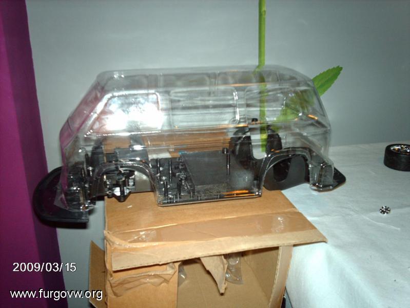

Pieza ya acoplada al chasis recortado como se ve en el rectangulo rojo con unos tornillos,
aqui se ven tres pero he puesto 5
Y esta es la ultima foto de hoy hasta donde he llegado, aqui se ve la diferencia de tamaño del antes y despues

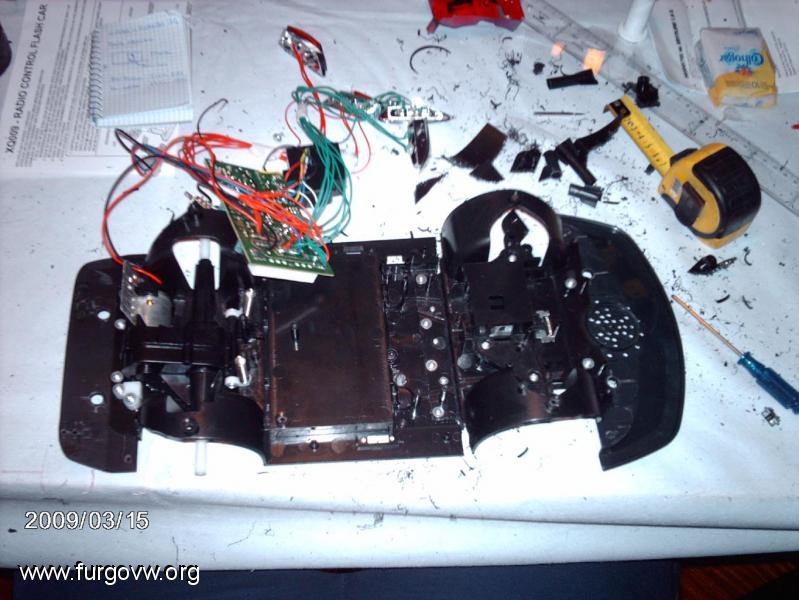

Al final opte por desmontar todo para no tener ningun problema de romper algo
Aqui ya tengo las 4 esquinas cortadas para que la carcasa entre en condiciones
Ahora me dispongo a cortar los excedentes de las futuras protecciones de la pekefurgo
Ya con las protecciones colocadas

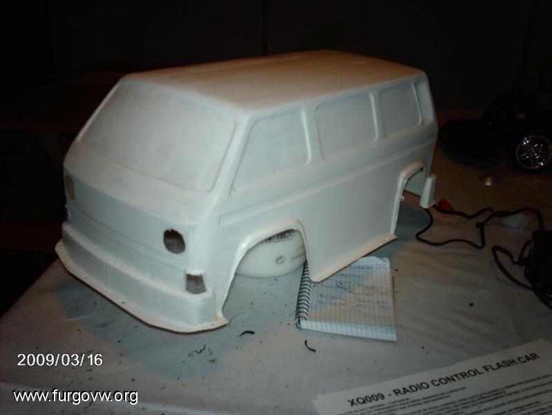

Como no me aguanto... pongo la carcasa para ver como queda (me encanta!!!!)

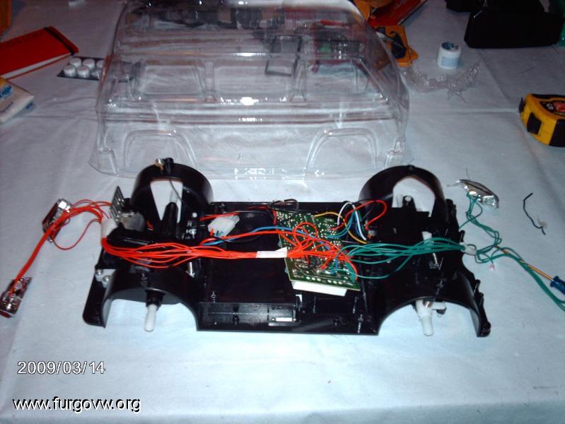

Me dispongo a motar todo el sistema electrico, direccion etc....
Y como se puede ver ya empieza a verse lo que es  ;D
Hasta os puedo contar por ahora.....  ;D

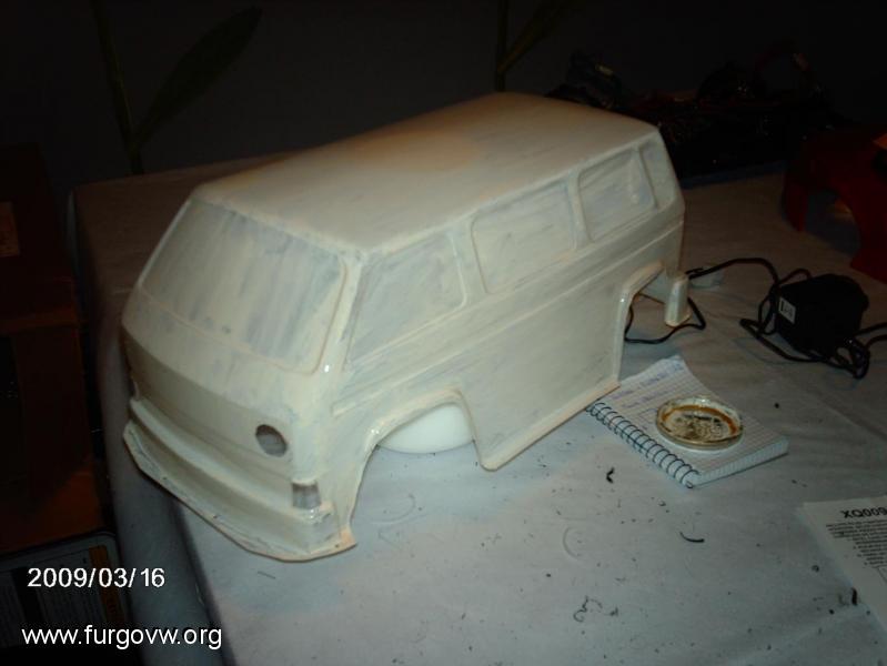

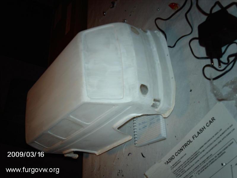

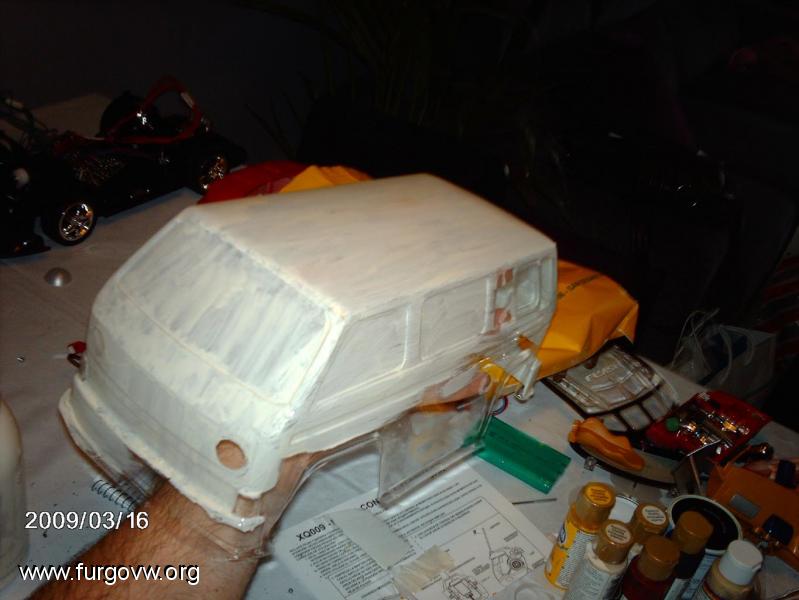

Lo primero hay que pintarla con una imprimacion especial para que agarre la pintura
Primera capa de pintura de color blanco base
Segunda capa blanco base

Ya se que se pintan por dentro  ;) pero como quiero hacerle con detalles prefiero pintarla por fuera, ya que quiero hacer replica a la mia, La ultima capa sera con barniz que le dara brillo y quedara bien ( eso espero )  ;D
