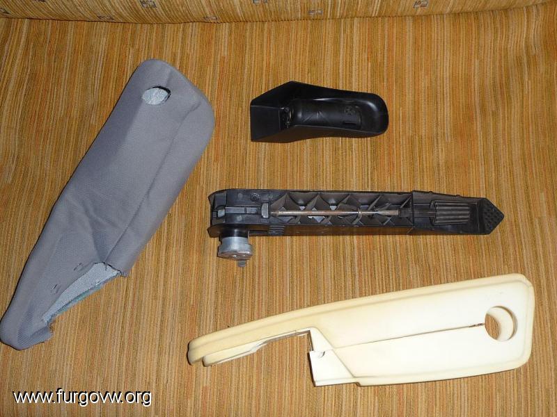

1. Lo primero que tenemos que hacer es desmontar el brazo del asiento, esto es algo sencillo ya que lleva una tuerca que sale fácilmente con una llave Allen nº6.

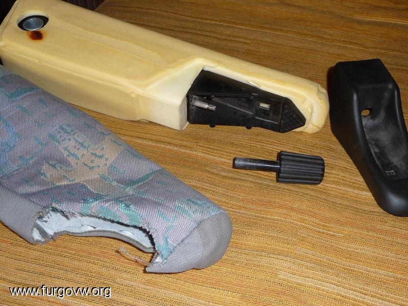

2. Cuando ya tenemos el brazo fuera del asiento, debemos desarmarlo totalmente, para ello quitamos la pieza de plástico que sujeta el tapizado, el tapizado y la pieza que gira para darle el tope al reposabrazos (llega a un punto que no gira más y hay que sacarla a presión). Posteriormente quitamos la goma espuma que recubre el brazo..

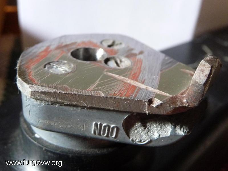

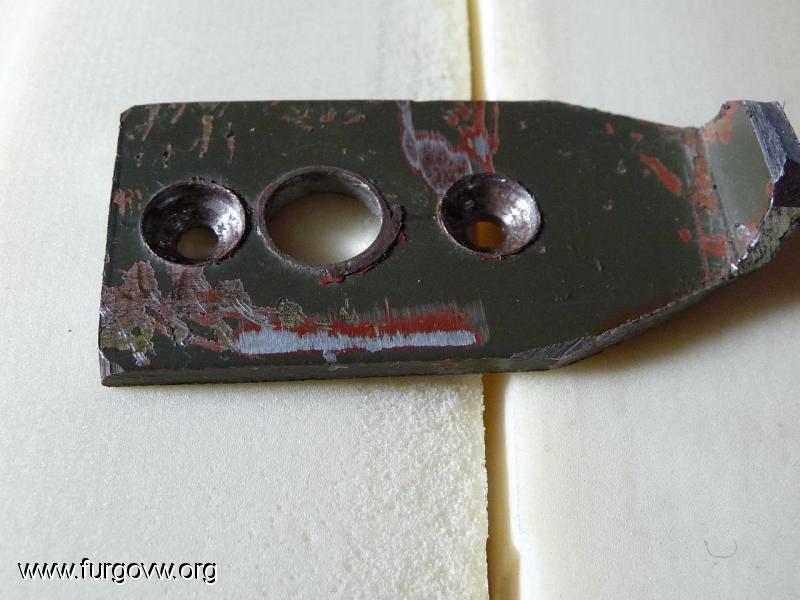

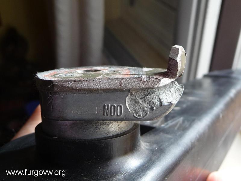

3. Ahora es cuando viene la parte complicada de reconstruir la pieza que sirve de anclaje entre el asiento y el reposabrazos. Esta parte la hizo mi cuñado con una pieza metálica que le fue dando la forma de la original, para después hacerle los orificios de los tornillos que servirían de sujeción..
4. Y esta es otra pieza que me hizo de repuesto por si se rompe otro..
