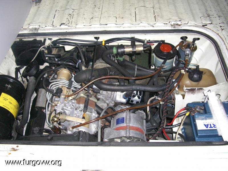

despues de romper el latiguillo de engrase del turbo (imaginaos como quedo que de eso no tengo fotos) lo que hicimos fue retirar la tapa del cubrecarter (que estaba fina filipina) hecharle 1/4 litro de KH7 (bueno, la version barata del Alcampo) bien pulverizada y le metimos un buen lavado con agua a presion calentita (la de los lavaderos de coche vaya) y este fue el resultado:
(por cierto nos esperamos a que se secara un poquito y arranco a la primera)

No hace falta cubrir nada en los diesel, en los gasolina hay que tener cuidado con la delco, un truco es ponerle un guante de los de fregar y sacar un cable por cada dedo, fijandolo todo con cinta aislante. En los todo terrenos se utiliza incluso para realizar vadeos de rios, y no tienen ningún problema posterior (siempre que no te entre agua por el filtro de aire, claro...).
Con la batería nada, no problem. Luego se seca bien todo, a ser posible con aire a presión y listo.
El de la Doka aún no lo he limpiado, pero el del BMW quedó muy bien (lástima que no tengo fotos del "antes")
