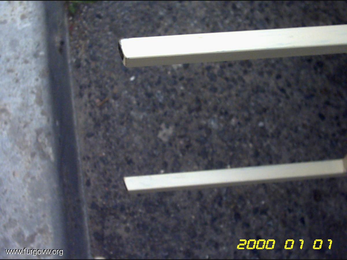

- Finalmente, 4 tapones ciegos de PVC de 32 mm para hacer las conteras donde se apoyará la escalera en la cama superior y en el suelo. Así será algo antideslizante y no estropeará  nada dejando marcas.

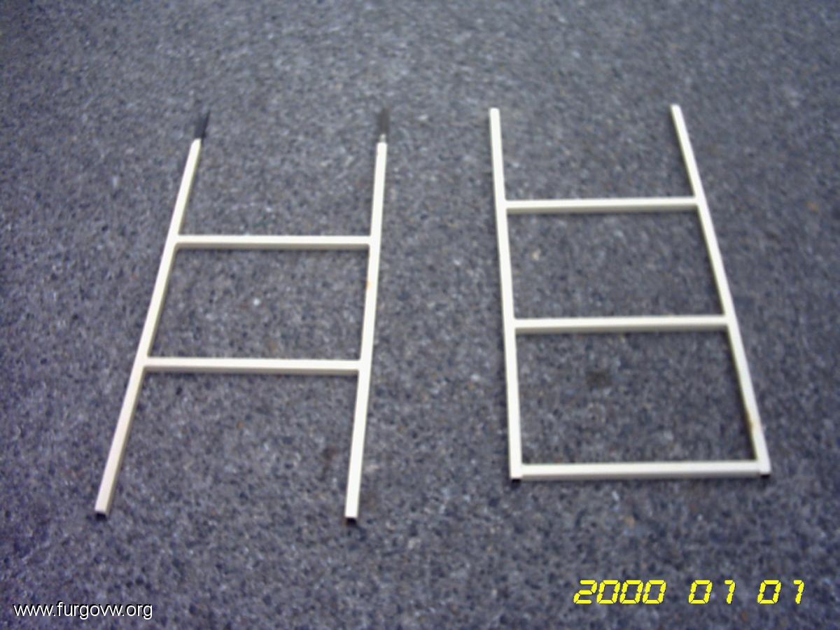

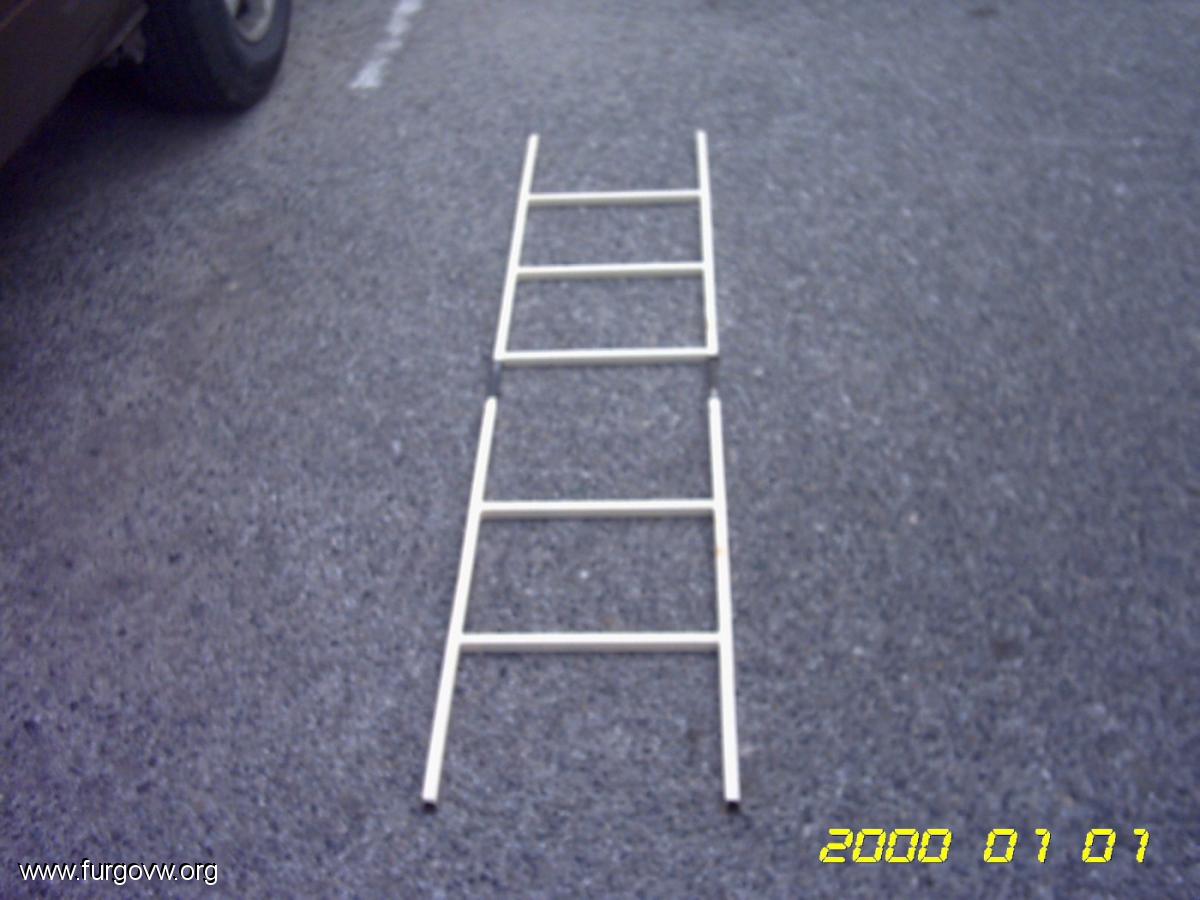

La elaboración es tan simple como unir los peldaños de 0.26 m con las piezas en T, para después acoplarlas entre sí con cuatro verticales de 0.35 m.
Para acabar, se insertan por la parte de abajo las de 0.21 m con sus dos tapones y por arriba las que nos quedan de 0.35 m con los otros dos tapones restantes.
Si se desea, se pueden encolar las piezas con adhesivo de PVC que venden en los mismos lugares que el tubo, pero no es necesario porque queda muy bien unido. A la vez, nos permite la posibilidad de dividir la estructura en dos o más partes y colocarla en cualquier rincón de la furgo cuando no se utilice.

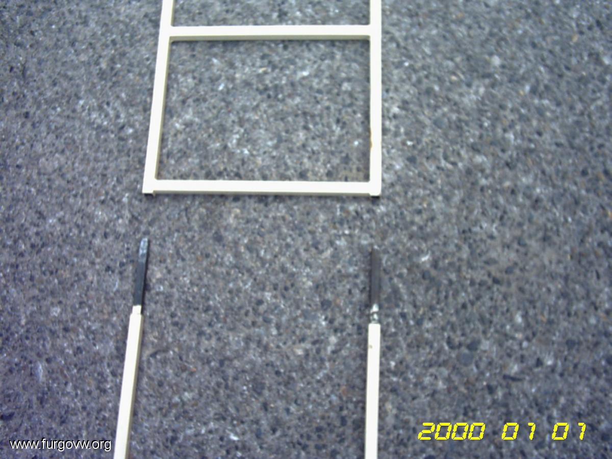

Ésta es la manera de reforzar la escalera si pesáis más de 80 Kg y menos de 120:
Cogemos el tubo de 25 mm de diámetro del usado en electricidad para líneas estancas
y cortamos dos segmentos de 1.36 m, uno para el interior de cada montante
y después tres segmentos de la misma longitud que cada escalón, y también los metemos dentro de cada uno de ellos.
Finalmente, para que todo resulte más seguro, tomamos un rollo de cinta antideslizante autoadhesiva (es como papel de lija o como lo que llevan las cajas de cerillas para rascar el fósforo)
y ponemos trozos tanto en los cuatro tapones de la escalera
como en los escalones por ambos lados (así la podemos usar boca arriba o boca abajo).
Y así se queda superresistente. Comprobado.

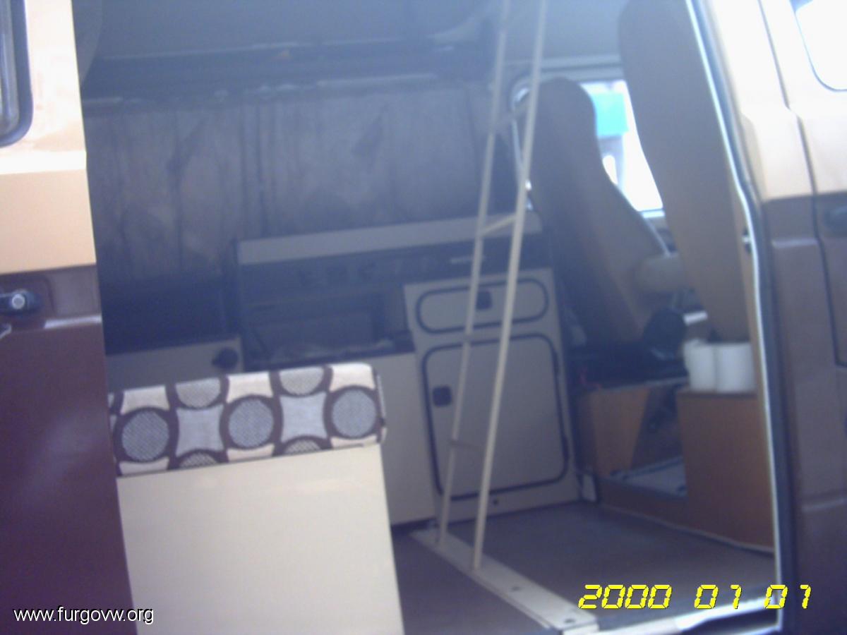

Hoy he rematado la escalera y he sacado unas fotos:

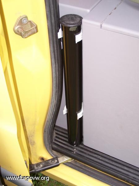

Aqui se ve la escalera puesta en su sitio:
Estos son los enganches que he puesto en el mueble de la cocina (estaban puestos en el lateral exteriro del armario, del anteriro dueño no se para que, ¿poner una escoba?):

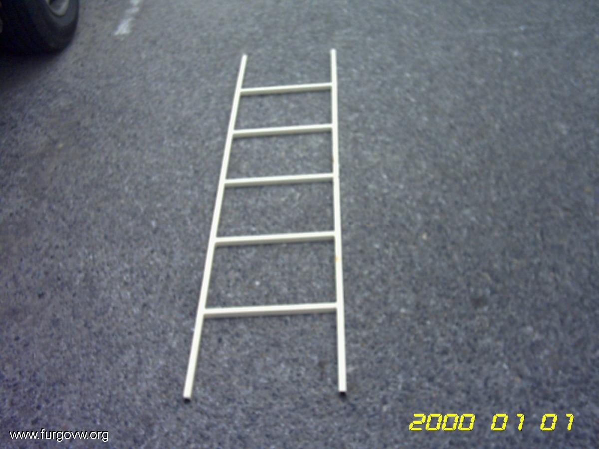

Aqui se ve que la escalera tiene forma troncopiramidal:
Las medidas son: 84 cm de largo. Y los peldaños son de 26 cm el de abajo, 23 deberia tener el medio (pero tiene 24) y 20 el superior.
Detalle de la cinta autoadesiva antideslizante y del taco de goma que va abajo:

Para poder enganchar esa escalera y casi cualquier otra cosa vienen perfectas las bridas rápidas de fontanero. Las hay para muchos diámetros y como son flexibles dan mucho juego.
Unas fotos.
Brida de 50 mm.
Sujetando una pata del ikea de 55 mm.
