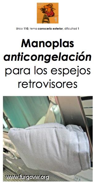

Ya hemos explicado varios foreros que entre -10ºC y -15ºC, en algunos casos, los retrovisores exteriores calefactados de la Marco Polo, por la diferencia entre el arranque de la resistencias del espejo y el ambiente, se rajan verticalmente. Lo cual no tiene más importancia mientras estamos en garantía. Si no, el recambio cuesta 40 € más impuestos, mano de obra aparte.
Cada invierno (el de 2004 y el de 2005) se me ha rajado uno (primero el izquierdo y luego el derecho). Y no estoy dispuesto a que suceda en 2006. La solución: abrigarlos. Sí, habéis leído bien: ponerles unas manoplas de tela del color de la carrocería con fibra de edredón nórdico forrando el interior (se consigue de uno viejo que tengamos por casa, o de gomaespuma).
Sólo hay que recortar un rectángulo doble de la tela y del relleno
y coserlos del revés a máquina o bien con Fiselina (ver apartado 1. de este brico). Luego se vuelven del haz, y listo.
Y se enfundan en el retrovisor.

Hombre, en el garaje no hace falta, pero cuando sales por zonas de montaña y pernoctas los días más crudos de enero y febrero, creo que puede evitar disgustos. Y tampoco creo que nos las vayan a robar...
Lo digo porque también puede ser muy eficaz para los que vivimos en comarcas donde las heladas nocturnas son muy fuertes cuando la furgo duerme en la calle y hay que usarla por las mañanas. Tener los retrovisores sin congelar revierte en nuestra seguridad.

Sí, claro. El invierno pasado no se me jodió ningún cristal. Y los dos años anteriores, uno cada año (en garantía).

Como nosotros tenemos el garaje también como taller, en ambos lados de la furgo hay bastante trasiego de materiales y herramientas (tablones, escaleras, maquinaria...) y estas manoplas han salvado de muchos arañazos y golpes a las caracasas de los retrovisores.

El problema está en arrancar cuando hay menos de -10ºC. Pero si te despiertas, los tapas, y, pasado un buen rato, arrancas, ya no ocurre. Es por el gran contraste de la resistencia con la temperatura ambiente.
