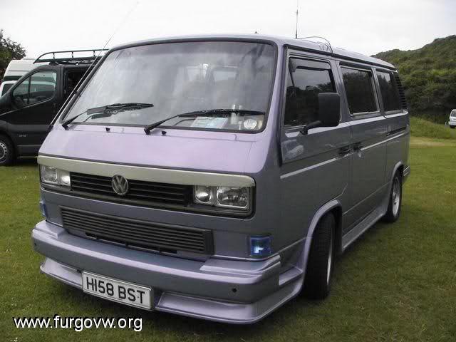

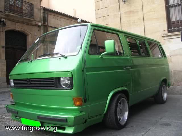

NOOOO si no tiene la rejilla inferior es aircooler osea refrigerada por aire y es boxer 2.0 gasolina y  que sea del 89 es muy muy extraño a partir de 1986 sólo se fabricaron en gasolina motorizaciones 2.1 y 1.9 en Europa vete tu a saber si es importada de los EEUU o Sudáfrica.   Mamma mia che rotura di pali !!!
una aircooler sin parrilla inferior ,refrigerada con aire fabricadas hasta 1986
y una watercooler con parrilla inferior refrigerada con agua fabricadas hasta 1992
