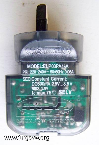

Lleva un transformador integrado en el enchufe. Lo que no sé si será tan simple como conectarlo a 12v y arreando (cosa que dudo) o habrá que poner alguna resistencia de nosecuánto nosedónde.

seria interesante saber si realmente trabaja a 12v, lo puedes mirar en el transformador?

De origen viene a 220v. S
Si paso te lo miro.

 Si no han cambiado los de ikea la lámpara desde la última vez que miré, el transformador da una tensión menos de 12 voltios, creo recordar que 3,6 voltios.Me pareció abismal la luz que daba, eso si ,tambien se calienta,no nos vamos a engañar.( calor =consumo )

este es el trasformador

que me corrija algun entendido, pero es facil pasar de 12v a 3,8? Yo creo que no vale la pena por el precio de las lamparas, si le tenemos que sumar un transformador de voltaje... por ese precio se compra ya una bombilla de leds que funcione a 12v directamente, con su portalamparas correspondiente, no?

Yo no secalcularlo pero.. con una resistencia de valor xxx de 1w se puede conectar directamente a 12v ;)
SE podria hacer "mejor" con un regulador de tension un 7805L y una resistencia de menor valor, pero el precio sube de 5centimos a unos 40 xD
El problema esta en sacar el valor de las resistencias, que yo no se como calcularlas.
